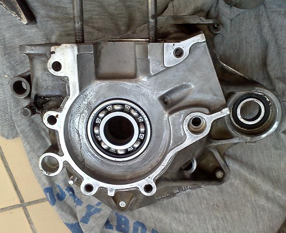

Re: Yamaha Aerox R

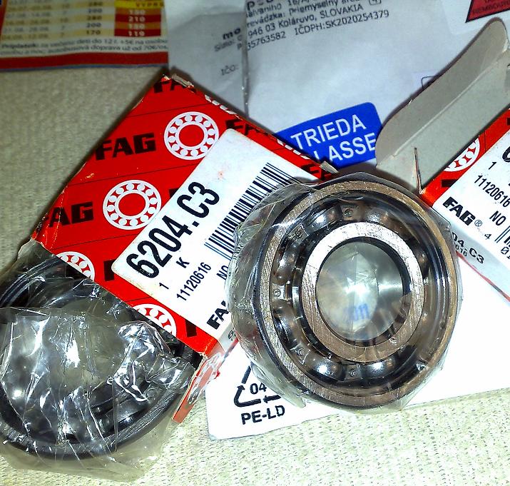

takze dosli loziska .. nejake FAG , a s oznacenim C3, myslim ze mi to bolo vysvetlene tak ze maju nejaku väcsiu vôlu ci co , neriesim, hned som to dal do mraznicky
- Prílohy
- (162.47 KiB) 71 stiahnutí

Re: Yamaha Aerox R

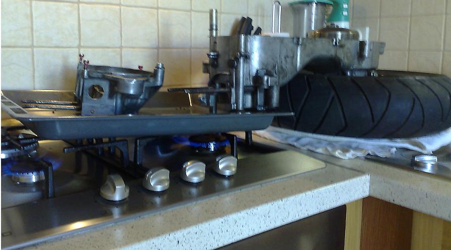

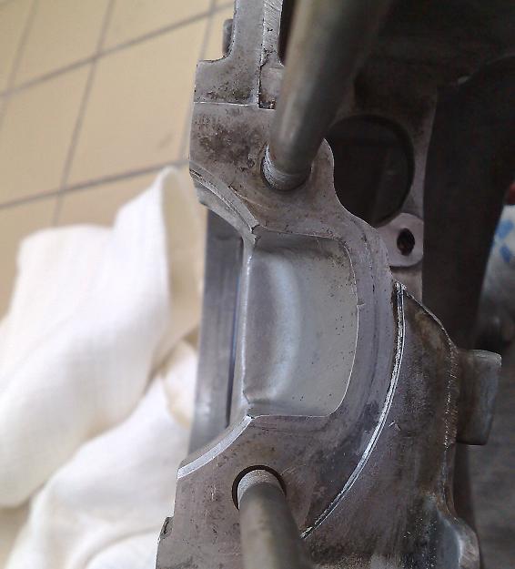

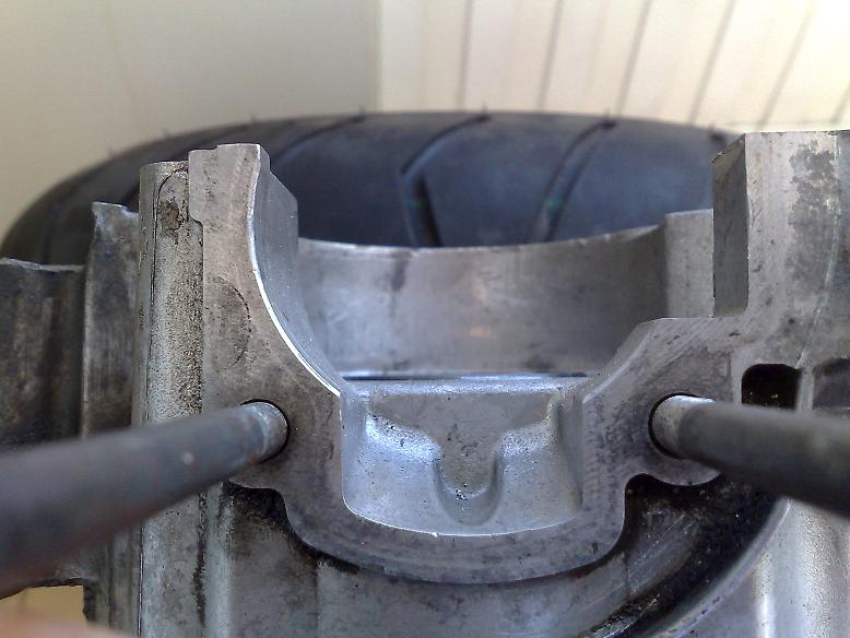

a hned som zacal nahrievat karter ..
- Prílohy
- (80.9 KiB) 71 stiahnutí
- modreOKO
- motorkár
- Príspevky: 2472
- Bydlisko: Banská Bystrica
Re: Yamaha Aerox R
toto prve lozisko slo kuuusocek tazsie , ale bezproblemov dosadlo tam kam malo
- Prílohy
- (92.75 KiB) 71 stiahnutí
- (75.3 KiB) 71 stiahnutí

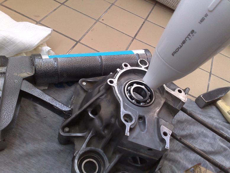

trosku som nahrial, nech sa lozisko v kartri roztiahne .. obidve strany samozrejme

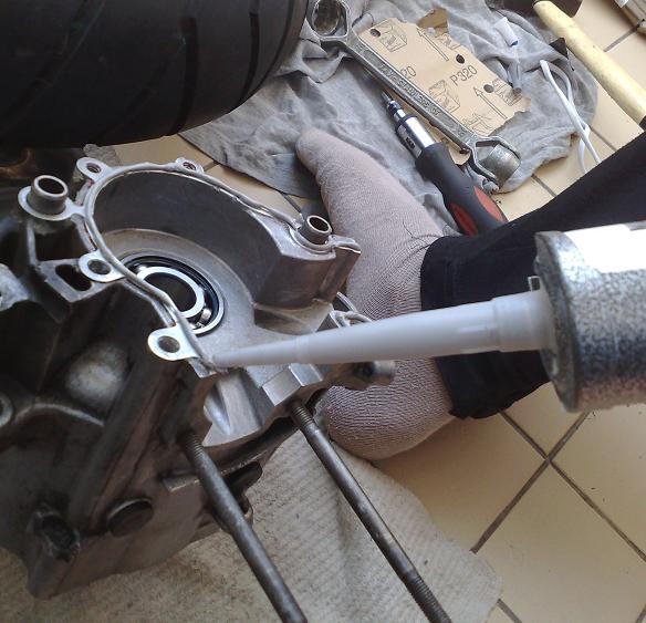

Re: Yamaha Aerox R

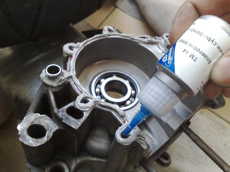

nasledoval TMEL .. šedý /už som dal menšiu vrstvu/
- Prílohy
- (76.74 KiB) 67 stiahnutí
- modreOKO
- motorkár
- Príspevky: 2472
Re: Yamaha Aerox R

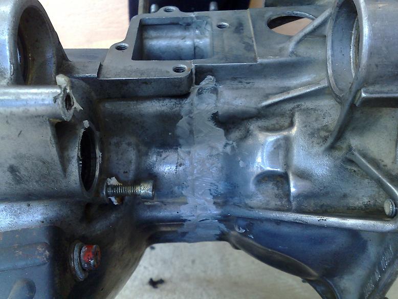

tento krok neviem ci bol potrebny a mozno ma za to skritizujete, ale myslim ze som tym nic nepokazil /lepidlo na sroby/
- Prílohy
- (77.67 KiB) 67 stiahnutí
- modreOKO
- motorkár
- Príspevky: 2472
Re: Yamaha Aerox R
kluka vysla z chladnicky a zacal sa boj s casom, do väcsej polky kartra vhupla uplne nadherne .. druhu polku ktoru som na to zacal pritlacat som pouzil kladivko, ale nic hrozne bezproblemov to krasne dosadlo ..

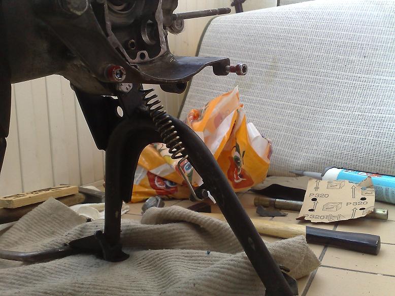

hodil som si stojan pre lepšiu manipuláciu ..

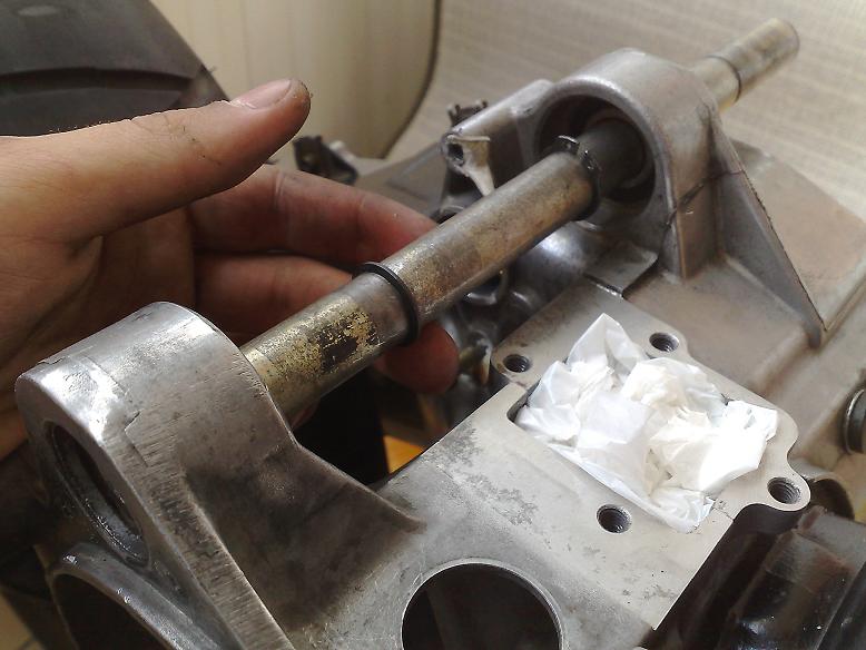

Re: Yamaha Aerox R

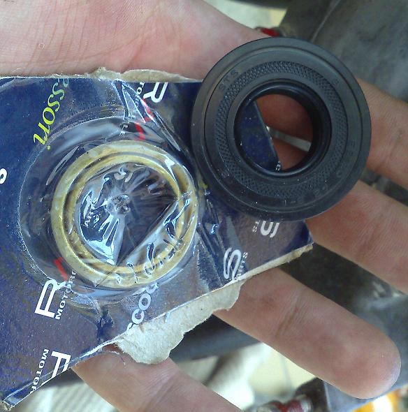

dalej nasledovali gufera, jedna , druha strana .. hned som od zapalka hodil aj pritlacny tanierik nech sa neopakuje minulý problém ..
- Prílohy
- (86.17 KiB) 66 stiahnutí
- (86.63 KiB) 66 stiahnutí

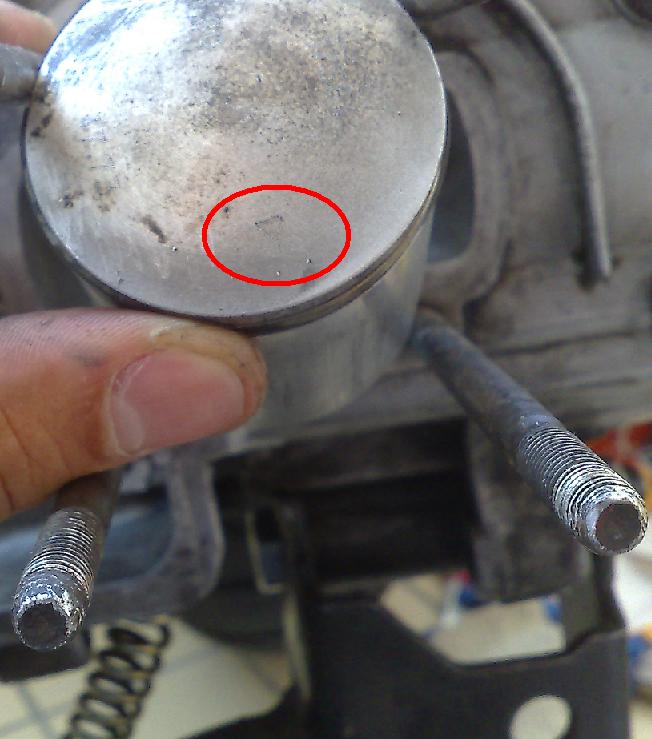

Re: Yamaha Aerox R

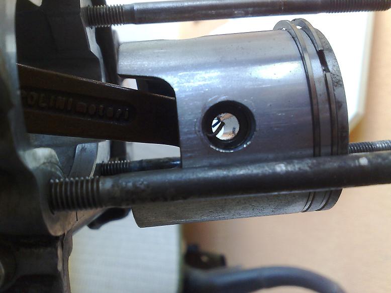

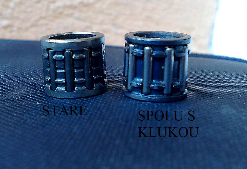

zacal som nahadzovat piest, mal som dost rozhodovaci problem v tom ake lozisko piestneho čapu tam dat, nakolko spolu s klukou mi prislo jedno .. a doma som mal druhe , no uvazoval som logicky a skusil som obidve a to, ktore malo mensiu vôlu som tam dal ..a teda bolo to rullez stare lozisko ktore sa mi zdalo spolahlivejsie
///piest samozrejme šípkou dole ///

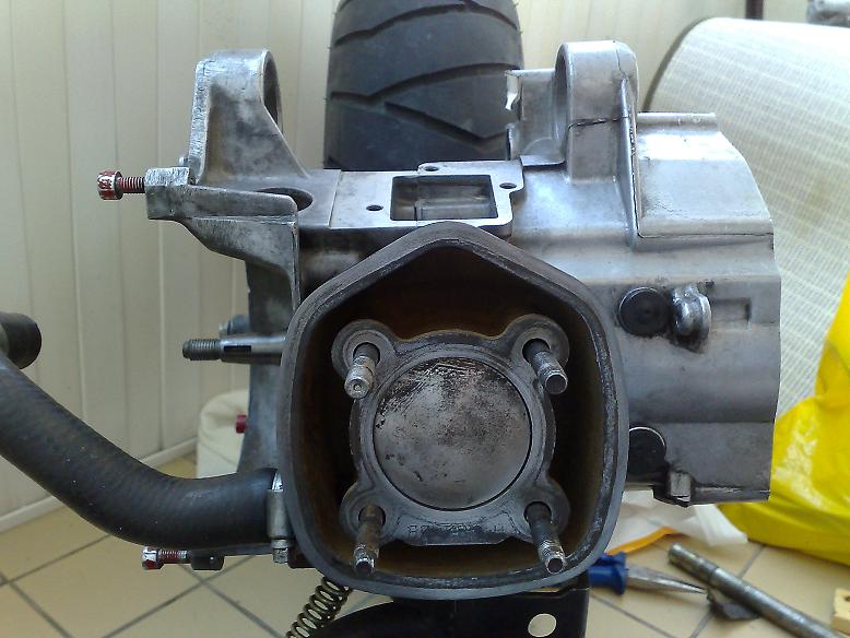

Re: Yamaha Aerox R

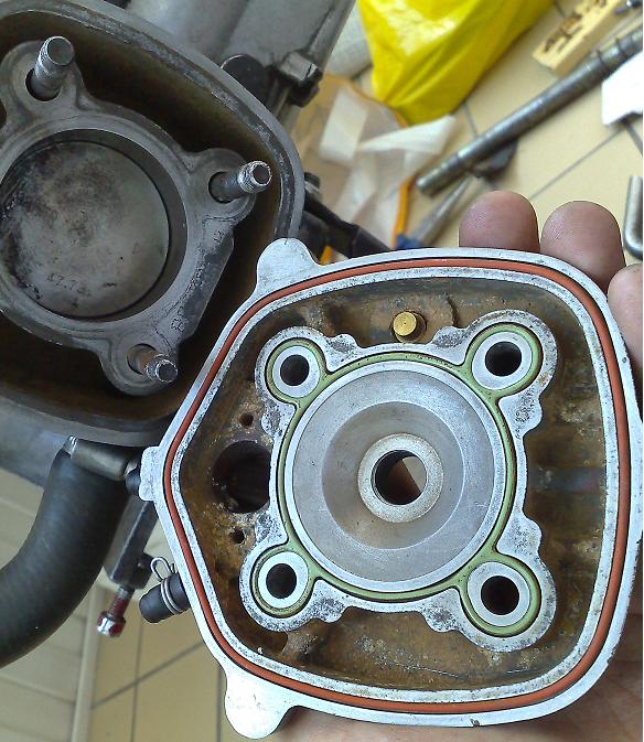

nasledovalo tesnenie, valec , tesnenia pod hlavu, hlava .. primerane dotiahnuť sroby , nahodit pistona zachvilu sa ide na boky ..

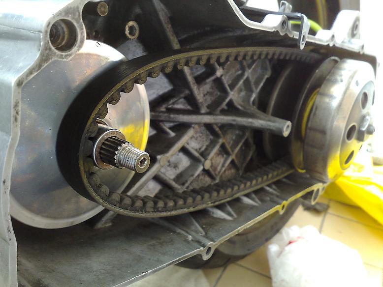

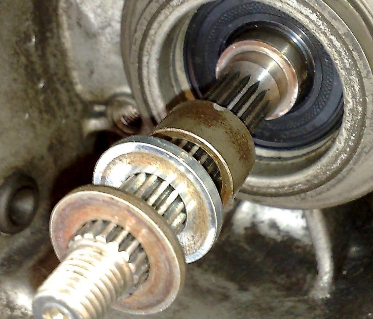

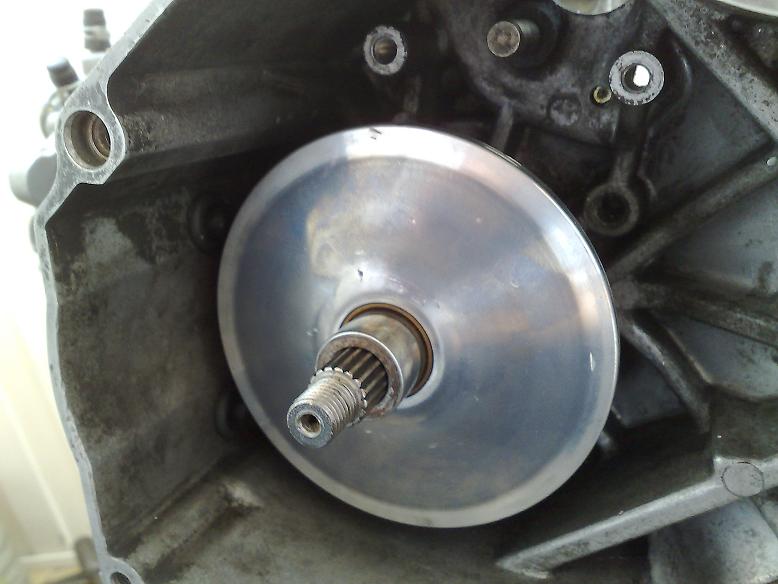

zacal som stranou varia, kde najskôr vysoka podlozka, potom podlozka namiesto volobezky, dalej podlozka pod vario
- Prílohy
- (102.05 KiB) 64 stiahnutí
- modreOKO
- motorkár
- Príspevky: 2472
Re: Yamaha Aerox R

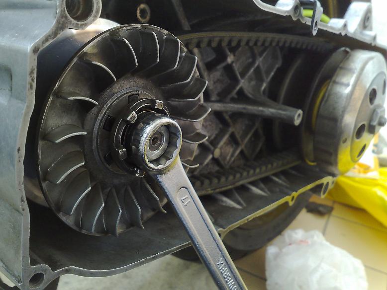

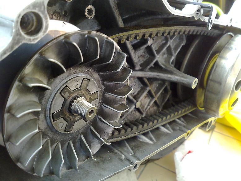

nasleduje samotne vario + remeň + poloremenica + slniecko +ta kravina na nakopavanie nejaka podlozka a matica ,,,zatiahnut

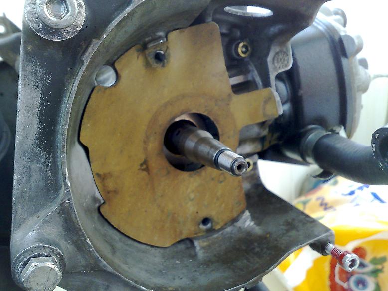

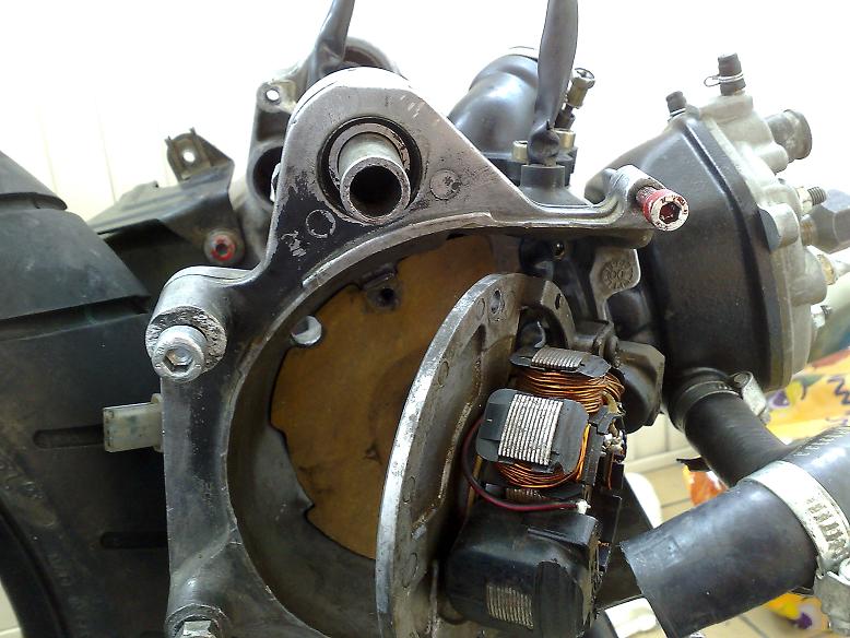

druha strana nejake to tesnenie pod zapalko, zapalko , samozreme polmesiacik na kluku no a magneto

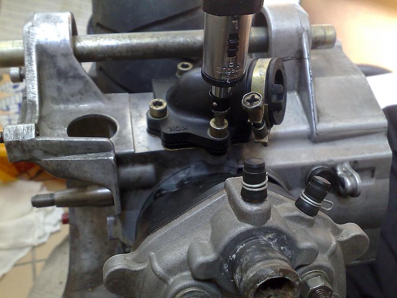

a uz len VP s nahonom
- Prílohy
- (94.2 KiB) 285 stiahnutí
- modreOKO
- motorkár
- Príspevky: 2472
Re: Yamaha Aerox R

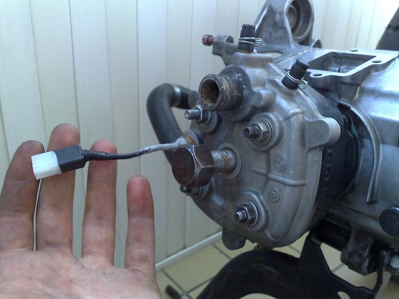

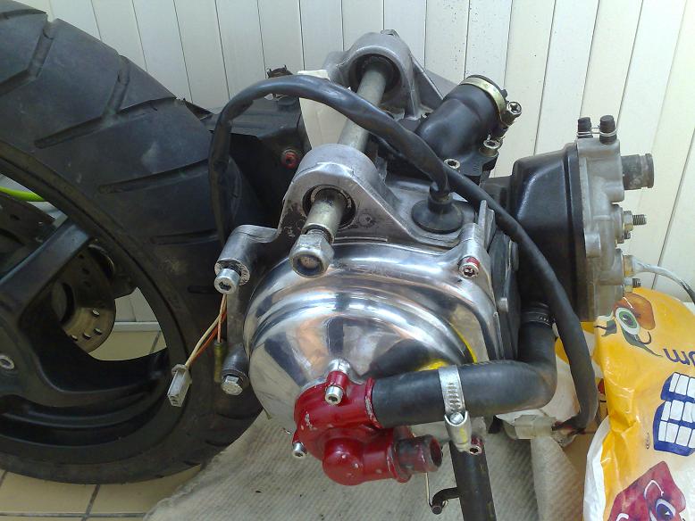

môzem to nahodit na scooter, pozapajat cez karbik, zadnu brzdu, hadice od chlad. systemu, teplomer zapalko, vyfuk atd .. a pockat kym vyschne silikon a pride dalsi chladic a hadam uz aj môzme startovat ..
kontrolujete ma dakto , ci som na daco nezabudol ?

Re: Yamaha Aerox R
Kontrolujem, kontrolujem...asi si nič nezabudol všetko vyzerá OK
A k tomu nahrievanu kartra taka otázka : videla to mama ?
Lebo mna bi asi zabila
Držim palec neh už to šľape ako hodinky...
