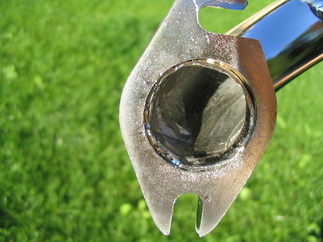

No kedže som bol strašne nedočkaví chcel som ešte vybrať reštrikciu z výfuku. Bola tam veľmi sprosto zavarená a prístup bol zložitý. Použil som vrták s frézkou. Jedna strana išla dosť dobre odfrézovať , ale druhá strana mala iný sklon a frézka tam nedočiahla tak som musel odvŕtavať tú navarenú vrstvu a jemne som načal aj telo výfuk tak že na druhej strane vznikli dve male asi 1 mm dierky. Takže teraz to musím riešiť ako to zaceliť. Ale verím že sa to bude dať.

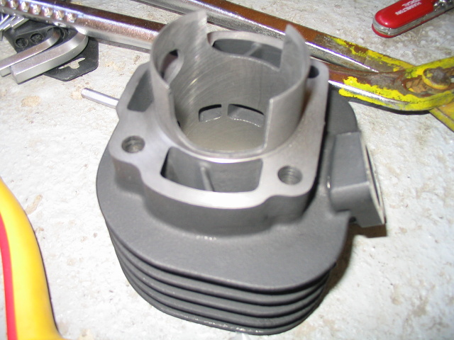

Takže v sobotu som sa odhodlal na výmenu valca za Poliny sport 70 ccm liatina, pri ktorej mi pomáhala Matúš.
Začali sme o 10 ráno a to tak že sme odmontovali výfuk , vetrák, a oddelili sme blok motora od zvyšku skútra.
Takto nám vznikol dobrý priestor na samotnú montáž.

Teraz prišiel rad na samotnú výmenu valca.Pred začatím sme priestor okolo valca očistili technickým benzínom.
V prvom rade bolo treba povoliť štyri matky na hlave valca.

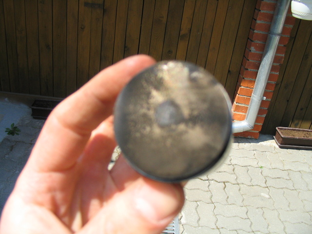

Po odstránení hlavy a samotného valca bolo treba vybrat dve segerky,ktoré držali piest na ojnici.
Samotný piest bol na moje prekvapenie značne skarbonovaný a mal na sebe dosť hlboké ryhy,neviem čím to mohlo byť spôsobené lebo okrem karbónu vo valci nič nebolo. Valec mal vnútro pekné hladké nepoškodené.

Pred nahodením nového valca som namazal valec,piest,ojničné ložisko a piestný čap olejom,ktorý budem teraz používať (Repsol)
