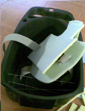

Nejake novinky : koli vacsej vydrzi som namontoval auto bateriu Postup: V predu na bokoch urobit dierky, potom prevliect drot alebo nieco pevne, vystuzit spodok penou(koli otrasom aby to tam nebuchalo) urobit dieri a prevliect opasok vlozit baterku a zatiahnut opaskom dolu fotky

Re: SKRÁŠLUJE sa .:YUKI:.
Čistý blázen.....
  Ty nejak veríš tomu čínskemu plastu čo je z neho vanička pod sedadlom...
niekto odlahcuje .... niekto pridava
sak ta baterka musi vazit min. 10Kg
..............a nevraviac , že pridanim tej "mega" baterie si si uplne zrušil podsedadlový priestor............využiť ho na nosenie autobaterie  je dosť o ničom riešenie. polovicvu svojho "topicu" zistuješ ako variom zrychliť skuter a potom ho zaťažiš 10kgmami olova....neviem či si sa vybral tou spravnou cestou tuningu...pripada mi to ako keby si sa držal hesla: Ked už skuter nebude dlho jazdiť, bude aspon dlho svietiť....
