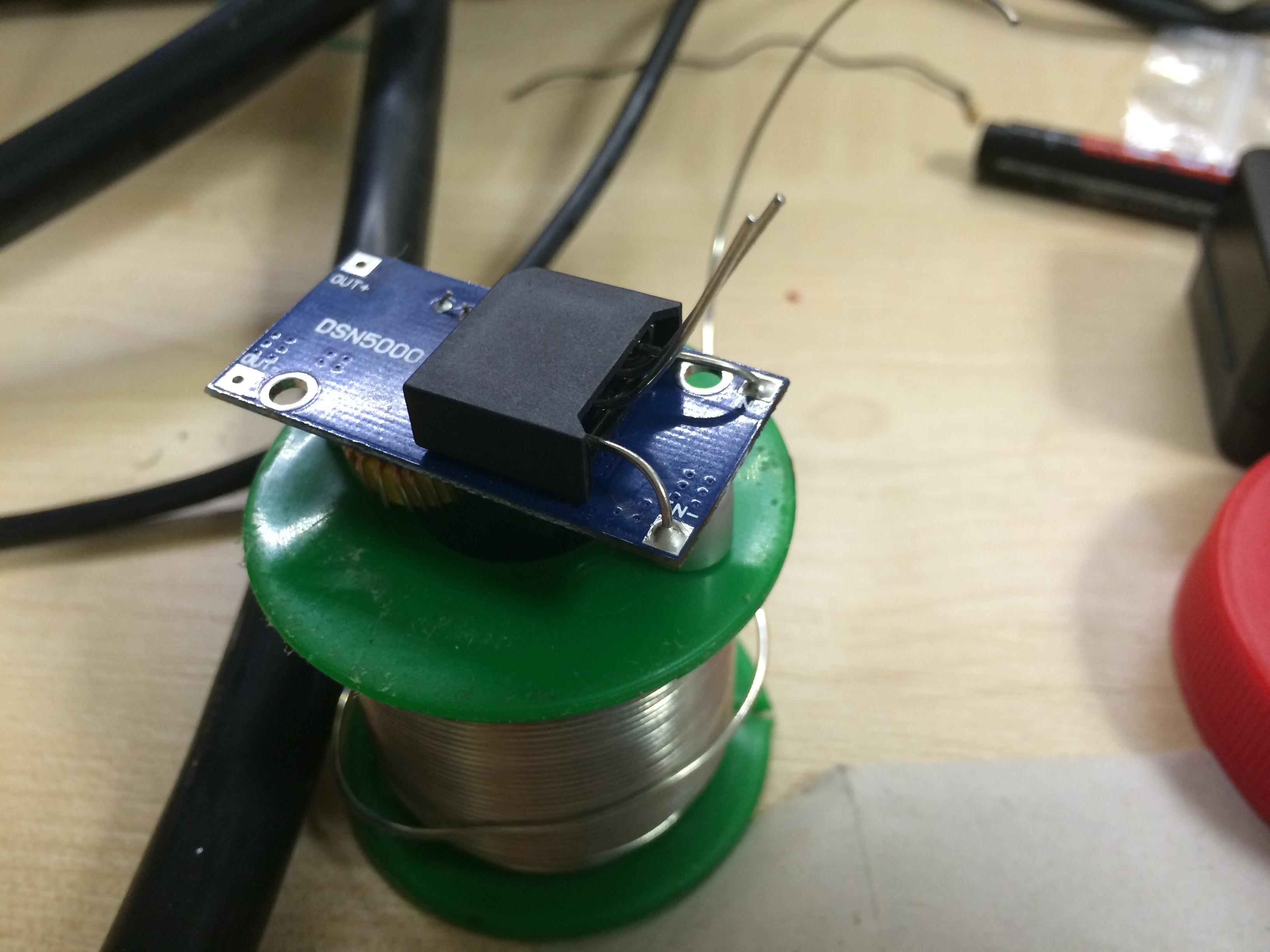

Aby to tu nepadlo prachom na ceste su 2x 2000LM CREE XM-L T6 LED
Obrázok
+ 2A dcdc step down out 1V-17V
Obrázok
pripadne ak by to prudovo nezvladalo tak

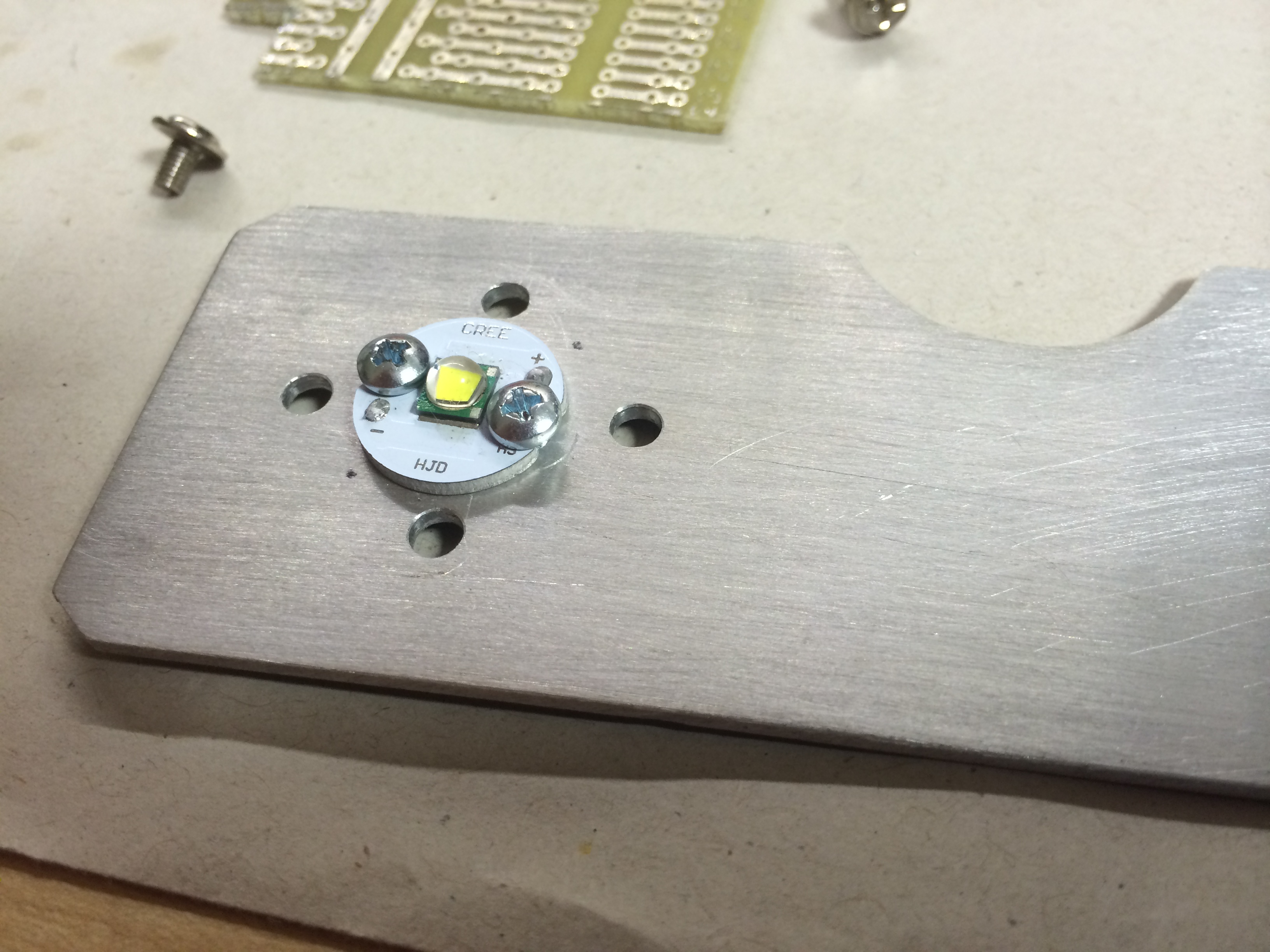

LaCosta - Zastavil som sa v kovošrote a našiel som tam odrezok z AL parapety. Hrúbka materiálu je 2 mm. To by mohlo poslúžiť ako základ pre tie naše super mega turbo LED žiarovky, nie? :Search:
Obrázok
Obrázok
Nič vhodnejšie, ako toto, som tam už nenašiel. :no:

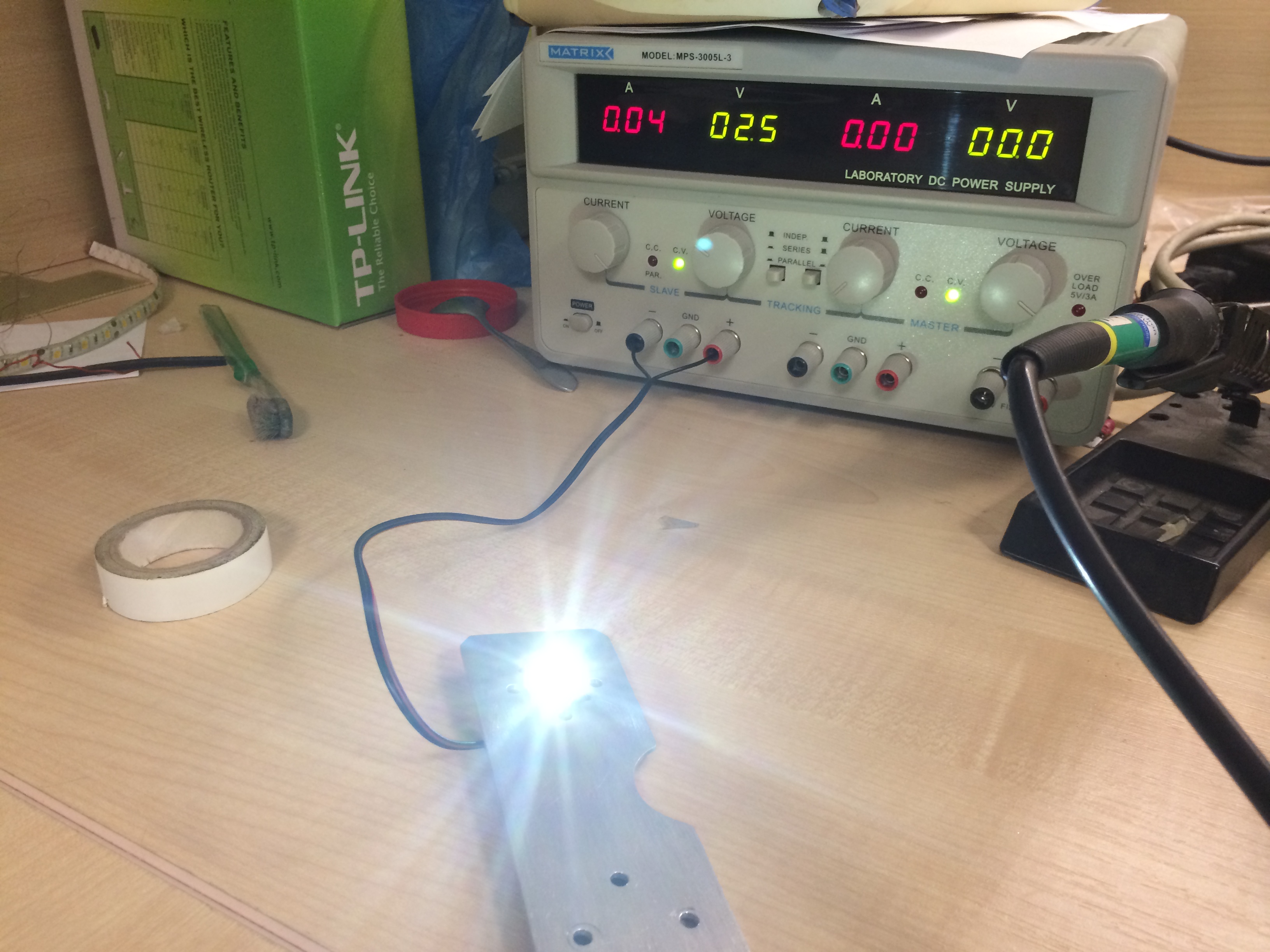

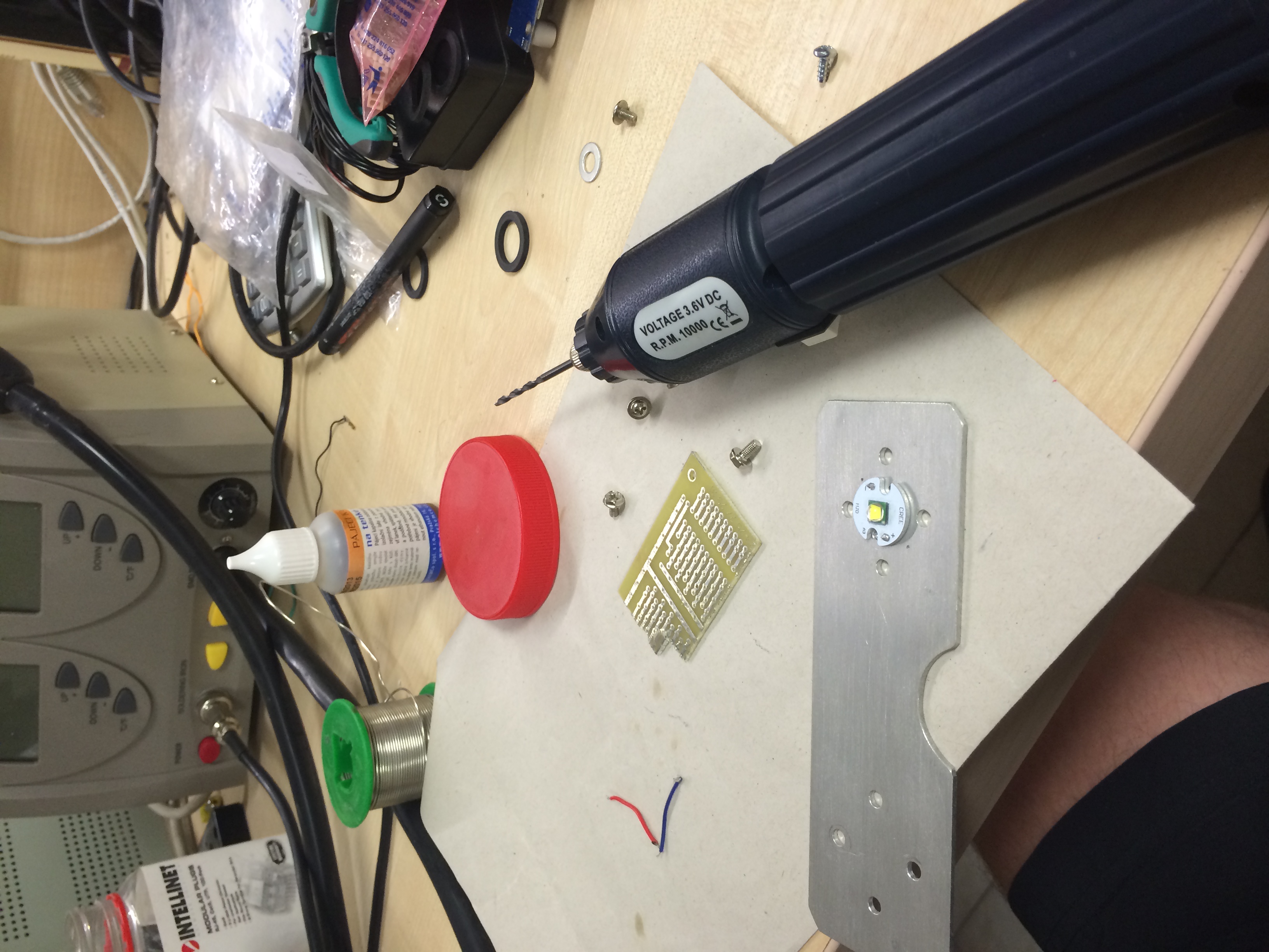

A zasa rozborka...
Obrázok
AL základňa pre nové LED-ky vyrobená...
Obrázok
Obrázok
ObrázokObrázok
Obrázok
LaCosta, predávam Ti štafetu... :friends:

Aby sa nereklo ze sa nic nedeje ... Krasne je vidiet ked som sa blizil k hranici 3V a hore jak to zacne byt zrave :)

Na môj vkus máš na stole velice moc porádek.... :D
