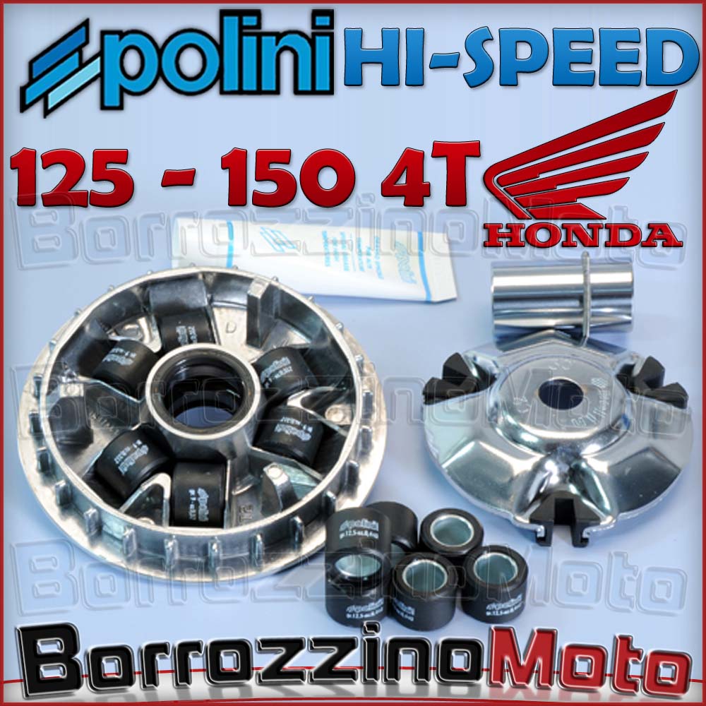

KEEWAY SilverBlade 125EFI - KRAES
Tak som došiel k záveru, že bude lepšie nahodiť variátor podobnej konštrukcie ako bol originál, so zameraním na mazanie a ochranu pred prachom pohyblivej časti polo remenice, preto som objednal variátor - kompletnú sadu POLINI MAXI HI-SPEED, v prevedení so šiestimi valčekmi. Dúfam že neoľutujem, cenou sa kit približoval ku variátoru J-Costa.
KEEWAY SilverBlade 125EFI - od 4/2014 = 21 950km; spotreba od 2,53l do 3,3l/100km; sviečka Denso Iridium Power; 12V zásuvka; variátor Polini Maxi Hi-Speed 6ROL; GSM ALARM; BLUE LED Backlight ;
Nový variátor Polini Maxi Hi-Speed 6ROL je nahodený, len som ho nestihol vyskúšať v prevádzke a hlavne v kopcoch, ako sa bude správať hore Soroškou. Výrobca myslel na všetko, pribalil grafitovou vazelínu pre vyplnenie mazacieho miesta s drážkou a kryté proti prachu prachovkami z obidvoch strán. Tiež som si mohol vybrať aké valčeky použijem, jedna súprava je s gramážou 9 ( cca 54gr. ) a druhá s 13,2gr ( cca 79gr. ). Ako prvé som založil 9gr, ale už len pre rozjazd bolo potrebných až 7000ot./min.!!! Pri 13,2gr je rozjazd ako pri starom variátore bez valčekov Dr. Pulley a tie mali 11,5gr ( cca 69gr. ) . Výrobca sám doporučuje ladenie variátora v pomere 3 ku 3 z priložených súprav valčekov – cca 66,6gr. Možno zajtra vyjde počasie a „vybehnem“ na Sorošku a na zmrzlinu a minerálku do Tornale.
