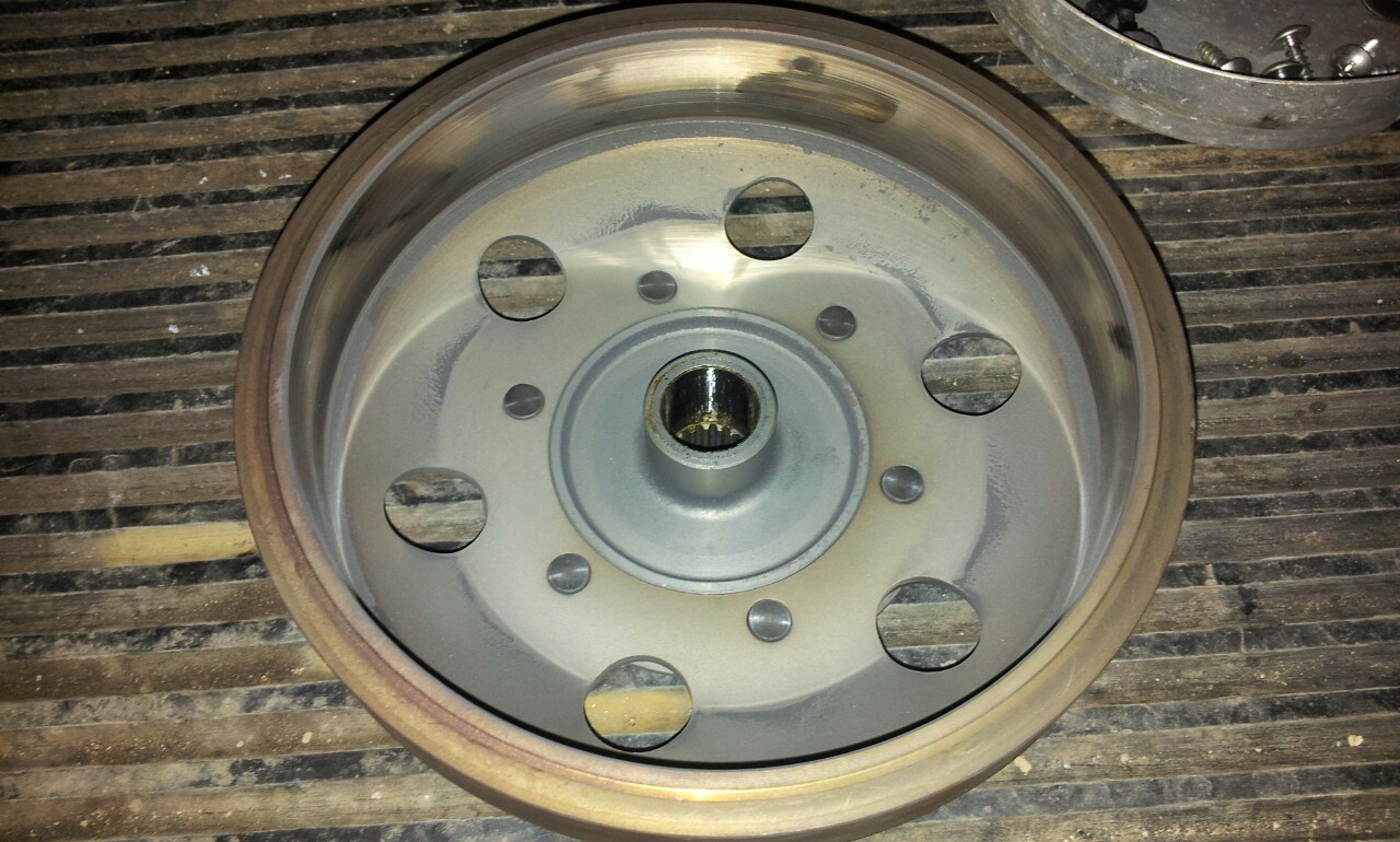

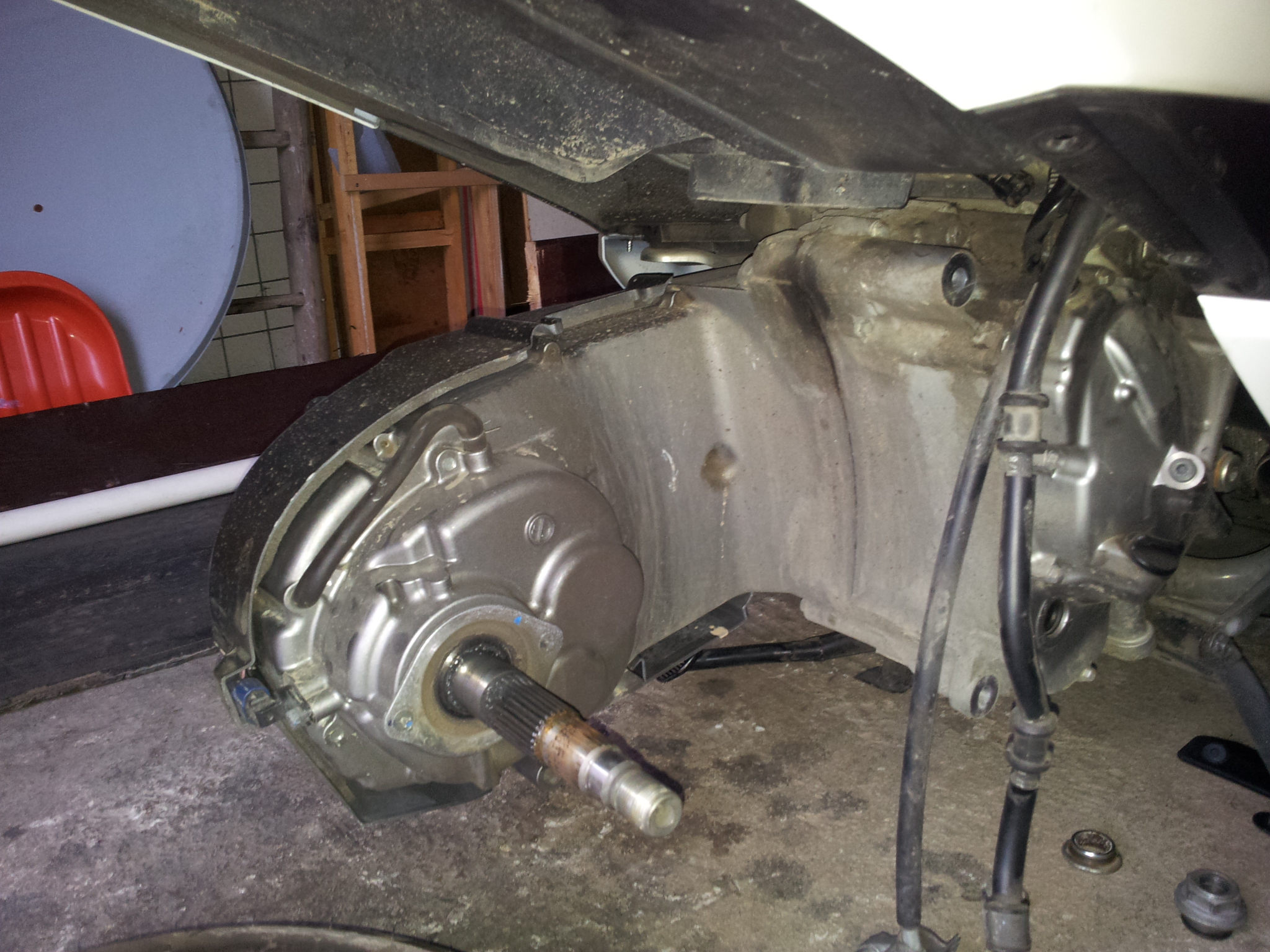

Tak moj Burgerking ke od včera už v rukách Mucowa na preventivnej prehliadke

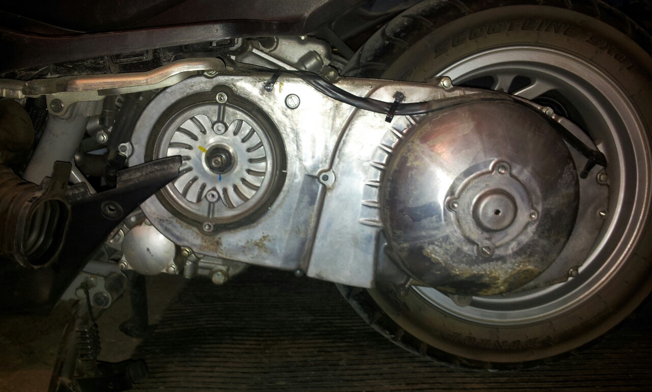

veru veru aj ja som už takéto niečo videl pár x
so začiatku pekne opatrne som išiel na to ale druhý tretí x ako profík,či?
A dúfam si si označil tie šrouby okolo variatora,myslím tých 10 či 11 ked si dával ten hlinikový kryt dole,lebo potom sa tažko triafať ktorá je ktorá.
Ja som ich označil perom na CD a je to tam hádam aj na veky.

Robil to Mucow..tak snad si to poznačil

Ja ich mám tiež popísané číslami na vrchu hlavičiek....akurát že časom to vybledne ...možno by bolo lepšie popísať ich na driekoch tie sú schované dnu . Ale zas tam to zvykne oxidovať v tom hliníku ak sa tam dostane voda... A je dobré ich streknúť napr. silikonovým olejom a pod....alebo zľahka vazelínou máznuť aj závit nech sa to v tom hliníku nezakusuje

A ja som ich neoznačil
no čo už, rozpredáme ho na náhradné diely.

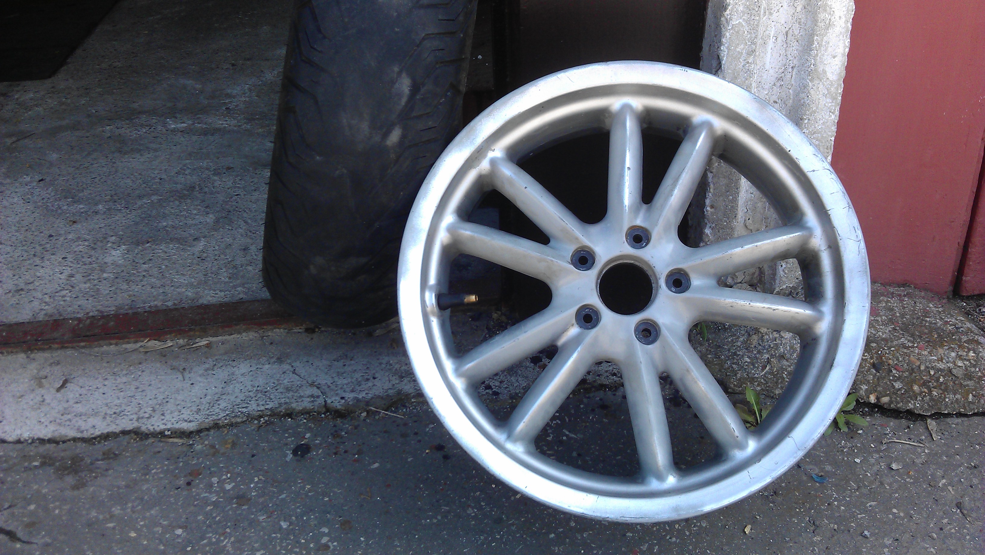

Mna urve..človek mu večer prinesie nove pneu..on ide na pivo..a zrazu je koleso dole..ten chlap nema oddychu..respect Mucow

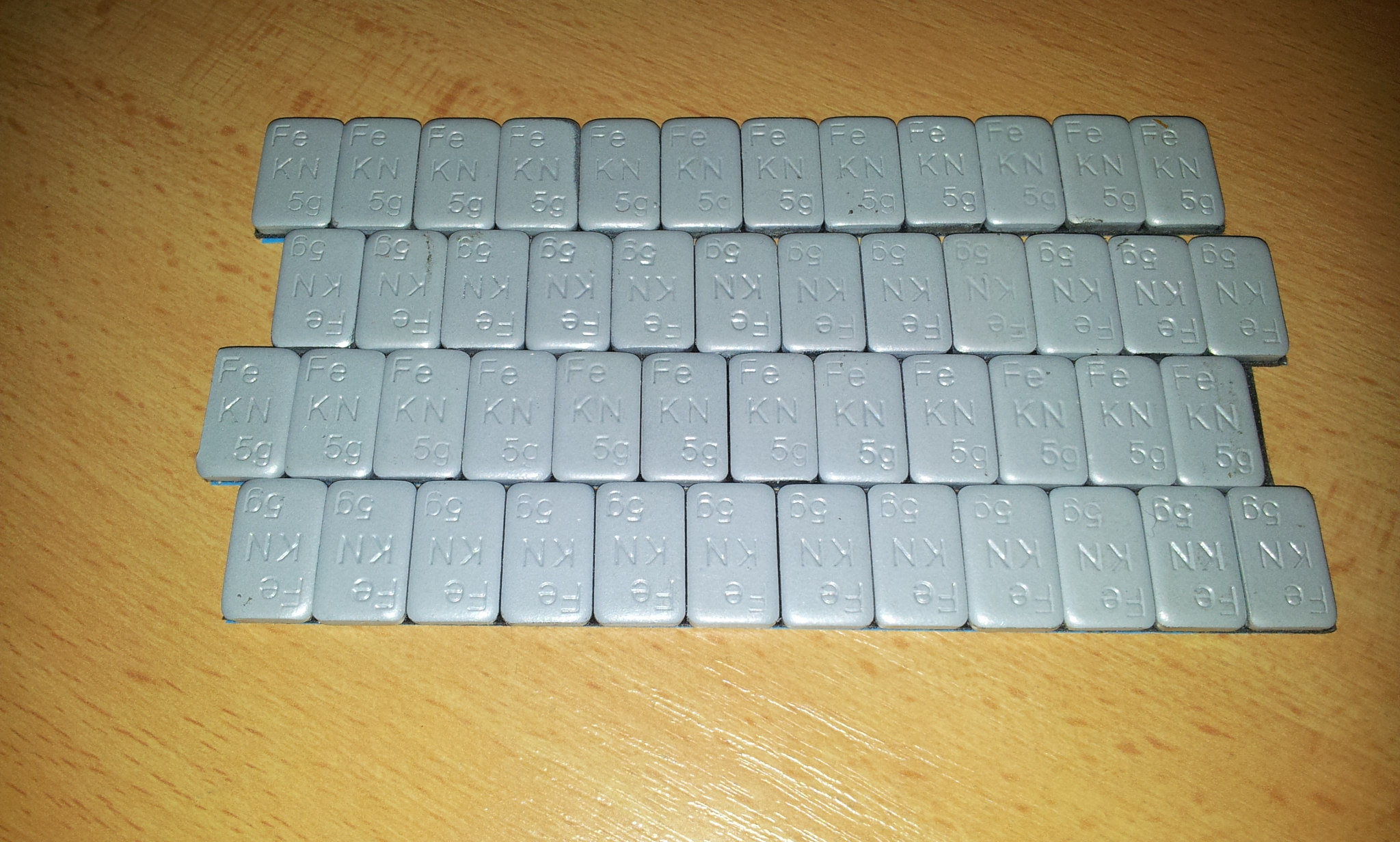

Dufam že bude dosť závažia
Ako sa hovorí: "máme na to systém" Už

Podla toho jak sa im zadarila guma vo fabrike .....ja som mal minulú gumu v zadu na jednom mieste nejakých 70g pomali cez polku kolesa....jak protizávažie na parnej mašine....
Možno to bola akurát nejaká zhoda náhod dačo na disku dačo na gume a akurát sa to stretlo... a vieš v pneuservise je rád ak predá závažie jak keby mal skúsiť pootočiť gumu na disku...možno by tam vyšlo aj nič alebo 10-20g

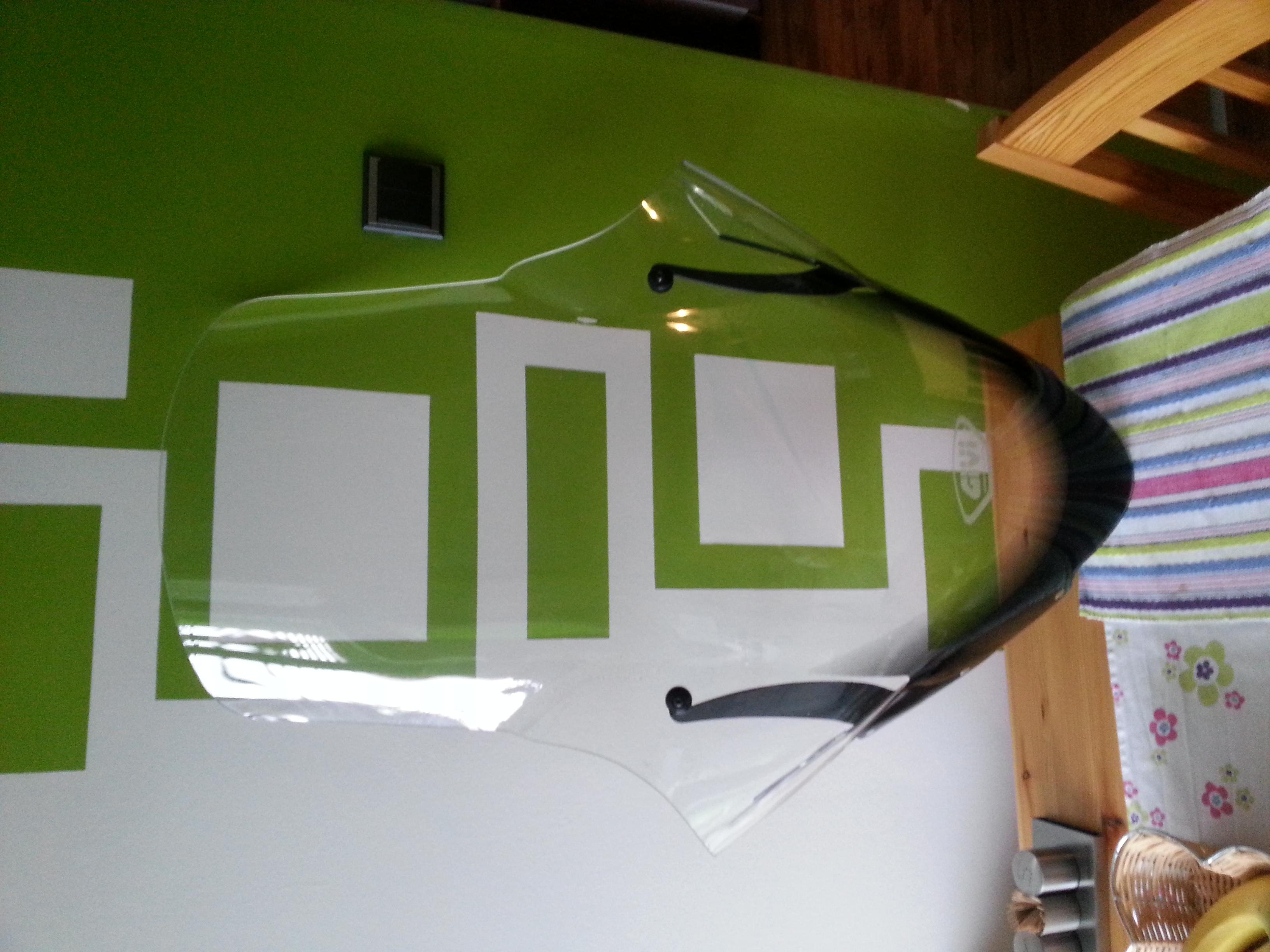

Re: Suzuki Burgman 400 K8- deCORF

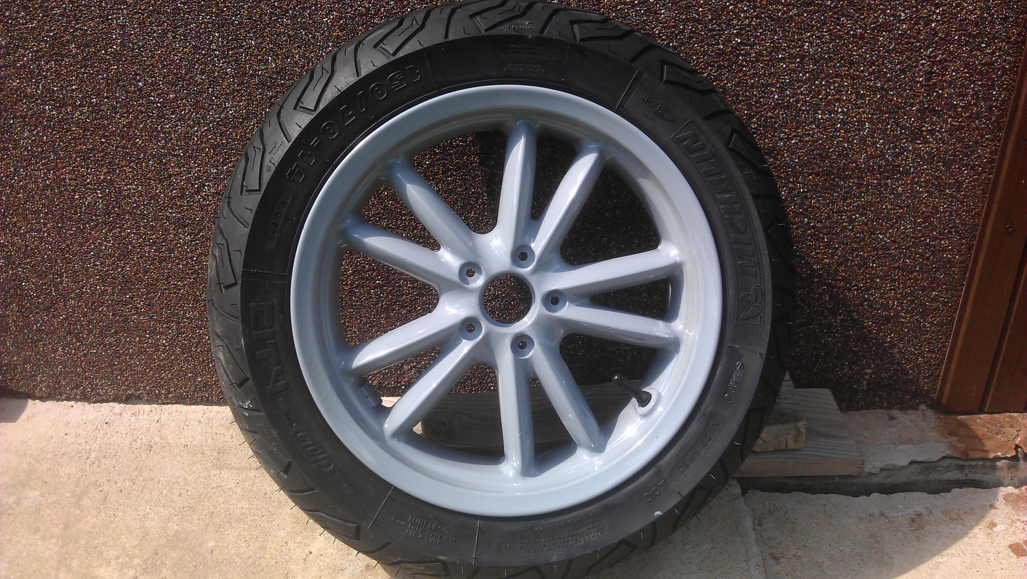

a je to doma
edit, prečo to stale da naopak.. nevadí, vidno ho tam

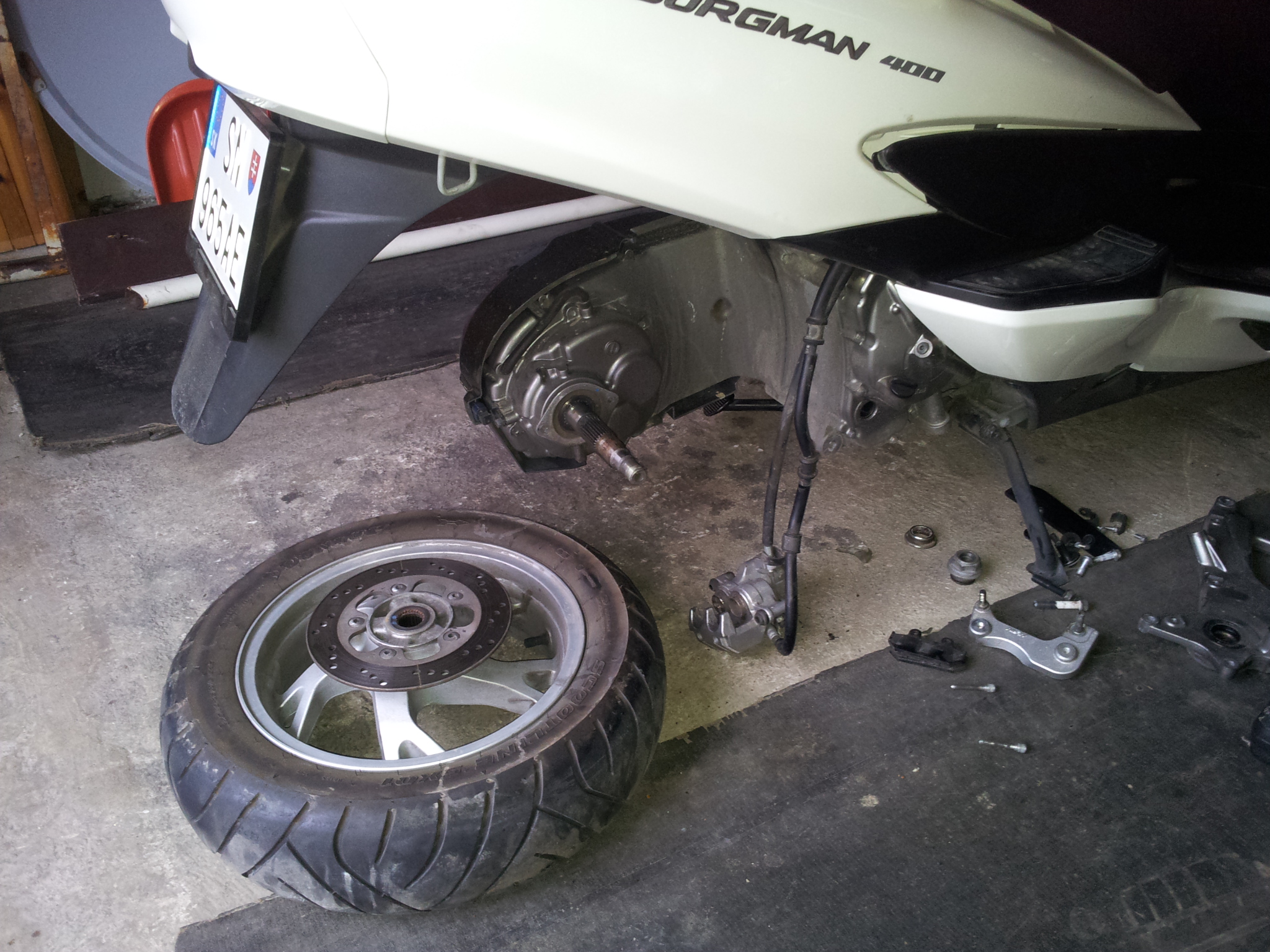

A je to dole
A je to z vnútra umyté
A je to obuté
A nakoniec nahodené a nalepené
A keď neprestane ten dážď j...... padať všetko to popredám a kúpim si motorový člnok
A je to obuté

Pozerám že nakoniec si zvolil city gryp. určite dobra voľba . Ja som prezuval tuto sezonu (chcel som tu gumu uplne dojazdiť ale už nemala žiaden dezen).Chcel som dať tu dvojzmesku Power Pure .Ale keďže som menil iba zadnu tak som kupil taku istu aby som mal obe rovnake. Bol som z ňou spokojný. A tak ako je to aj zo ženami Ak si spokojný nie je dvôvod na vymenu.
