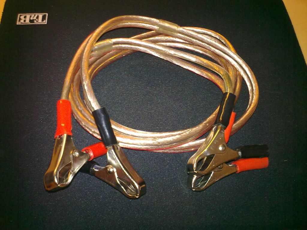

#116 Príspevok od užívateľa duky5 » Št Júl 21, 2011 12:08 am
nexikovi som kupil 4l oleja (zide sa aj do auta :)), po trampotach s baterkami som si kupil startovacie kable aj s tastickou :)
a kedze ma nahlodali v teme o obnove plastov a v lidli momentalne nie je dostat ten spej, kupil som si co sa spominala ta flasticka - ja som zobral od turtle wax.
takze ked odide tato jesen a bude zase chvilu leto, skusim aplikovat :)

#117 Príspevok od užívateľa THeBaNDiT » Št Júl 21, 2011 2:43 am
Tie štartovacie káble sú nejaké šikovne malé, alebo sú to také ogary, čo zaberú pol kufra? Tiež sme ich nedávno potrebovali.

#118 Príspevok od užívateľa duky5 » Št Júl 21, 2011 10:32 am
Sú v takej okrúhlej taštičke veľkosťi taniera na jedlo a asi 3 cm hrúbka. Káble sú dosť hrubé, na prúd 200 A.

#119 Príspevok od užívateľa VLADY » Št Júl 21, 2011 10:49 am
Tak 200A vravíš.....aj ja som také videl na papieri, ten znesie všetko . Vieš ako 200A možno krátkodobo znesú bez toho že by sa prepálili , kvôli tomu majú takú hrubú izoláciu ,ale úbytok napätia na nich bude pri tom prúde tak veľký ,že sa s nimi v reále nebude dať naštartovať .Samozrejme ktorý štartér potrebuje 200A Veď to je výkonovo cca 2kW a to namá ani žiadny osobák tak silný štartér a nie ešte scooter scootre ozaj potrebujú rádovo 10-tky A. Káble je dobré si spraviť sám sebe sám, aj ja som to tak poriešil , lebo na motobaterku netreba tie veľké krokosvorky čo bývajú na autokábloch , stačia aj dajaké menšejšie http://www.gme.sk/sk/k266b-black-p899-031.html
A kábel je treba s trocha hrubším jadrom ako sú original, pretože tie sú hrubé len preto, že majú izoláciu ako VN káble od zapalovania a vnútri prierez samotného jadra ozaj max tak 2-2,5 mm2 . :unknown: holt meď je drahá a plast lacný.... :pardon:
Ja som kúpil dvojlinku k reproduktorom prierez 2X4 mm2. Dĺžka stačí aj do 1,5M podľa toho kto má kde v scootri baterku....

#120 Príspevok od užívateľa Bacil-BA » Št Júl 21, 2011 12:02 pm
Tiež som mal raz také štartovacie káble z obchodu, že do 200A. Raz som ich potreboval a prd cez ne prešlo. Tak som ich rozcvikol a bolo to niečo ako sviečkové káble, hrubá prehrubá bužírka a vo vnútri iba 4-5 žíl medi, vhodných asi tak na 10-15A. Ani 20A by nezvládli, nie to 200.
Jediné, čo sa z toho dalo použiť boli svorky, káble som nahradil zváračskými na 100A. Napriek tomu, že tie zváračské sú dva krát tak hrubé ako tie z obchodu na 200A, tak sú veľmi obybné a skladné.

nuz neviem. snad ich potrebovat nebudem a ak ano, tak dufam ze budu fungovat :)
inak raz som uz cez kable startoval, kolega mi pozical nejake co mal v aute, este nepouzite nejake najlacnejsie z hypernovy ci tesca a v pohode som cez to nastartoval

tiez som cez startovacie kable raz startoval (necely tyzden dozadu), bratovi na XC300i zdochla baterka, uz to skoro ani starterom nepretacalo, zabrali az startovacie kable, s ktorymi musel otec z mesta dojst autom, pretoze sme boli prave dalej od komina... startovali sme z mojej Aprilky a dobry pocit, ked XC-cko bez problemov naskocilo... :) Take startovacie kable su niekedy na nezaplatenie, najma u scootrov bez nakopavacky, ako su tie nase. :good:

Ako vravel Vlady - startovacie kable si radsej vyrobit ako kupit.
Tu je nieco na pobavenie na tuto temu http://www.svarbazar.cz/phprs/view.php? ... 2008022801

pekne citanie, skoda ze s tymi kablami neskusali nastartovat (BTW vypadaju ako tie moje kupene :))
kazdopadne ja som s podobnymi skuter nastartoval a o to ide :)
