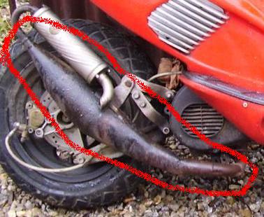

Newiem nikde som nenasiel takuto temu tak som ju zalozil,newiem ako vycistit pripadne nastriekat vyfuk,lebo je dost hrdzavy a tak by som bol rad keby sa mi ho podarilo nastriekat alebo nieco take,dik za rady

co na tom preboha nechapes osmirglujes a streknes farbou na vyfuky alebo niakou co vydrzi vacsie teploty

výfuk môžeš znútra aj vypáliť ale to nie je veľmi účinné ani dobré, najlepšie je keď ho ošmirgluješ šmirglom alebo drôtenou kefou, a nastriekaš nejakym termolakom.jesko93 napísal:no o to mi slo ze ci farbou na vyfuky

a ja som podla nazvu myslel, ze sa pytas na to, ako ocistit vyfuk zvnutra (od oleja a usadenin)
kedze mas na mysli zvonku, tak ak dobre pamatam, PeterZ nedavno osetroval svoj ladeny vyfuk, zvonku... viac v citacii:
zdroj: http://forum.scooter-tuning.sk/viewtopi ... &start=125PeterZ napísal:Včera som demontoval výfuk a dnes šiel na opieskovanie a metalizáciu hliníkom tu v Žiari.
http://www.metakov.sk/sk/metalizacia.aspx Získal som tým veľa rokov životnosti výfuku (8 a viacej). Pieskovanie 3€ metalizácia 12€. Nastriekam ho ešte čiernym teplo odolným sprejom do 690 C a mám nadlho vystarané aby výfuk nekorodoval.
Stav po metalizácií
Tu je po nastriekaní teplu-odolnou čiernou farbou.
- Looserqo
