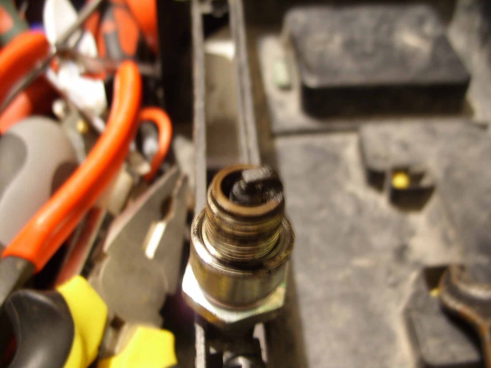

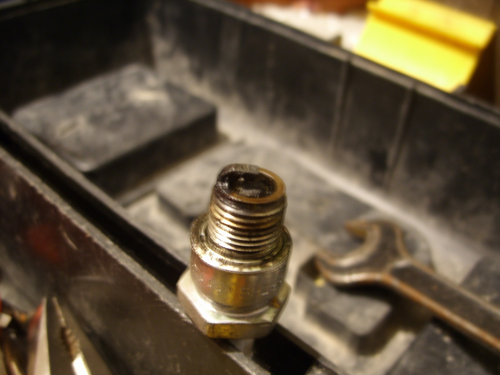

Pripajam fotky sviecky. Dufam,ze su dostatocne kvalitne. Mne sa zda, ze je zmes moc bohata. Ale nechcem predbiehat,este som na tom totiz nesiel, ked to je zohriate na prevadzkovu teplotu. Ked to je chladnejsie,tak velmi neochotne ide do otacok. Vlastne sa ani nechce rozbiehat. Trva mu to mozno 2-3 sekundy kym sa dostane do otacok, kedy zacne zaberat spojka a zacne sa rozbiehat. Ale ked sa to trosku zohreje,tak sa mi to zda ze to ide normalne. Moze to sposobovat sytic?
Este jedna vec. Je mozne,ze by mala ta sviecka taku farbu koli tomu, ze je povodna a teda uz ma toho dost za sebou?

nie som žiadny odborník ale ta sviečka sa mi zdá nejaká zanesená asi už má svoje za sebou to ku tej odozve na plyn keď je to studené tak asi nebude velmi točit otáčky ja čo som mal predtým endurko vysoootačkové 2t tak ked som to naštartoval tak som musel nechať pobehať aspoň 5 min kým som sa vôbec pohol

Je zanesená a prezeral som si tvoj topic, mám presne toto čo ty, a v sérii mi to išlo 80 tachometrových. A je to kupované až koncom roka 09... ono rozmýšľal som, že to môže byť aj tým že predchádzajúci majiteľ to zle zabehol, a preto to tak ide... alebo sa s tým skús pohrať všetko prekontroluj

no ke´d sa ti vidí bohatá zmes tak daj nižšie ihlu, pokial už nie je nastavená najnižšie ale to pochybujem to bude niekde v strede

Este to necham chvilu tak, vyskusam ako to bude vyzerat po normalnom jazdeni. Tazko povedat,ako dlho bol ten skuter len prestartovavany. Tak mozno je to tym. A chcem ten slepak odrezat, cize potom to budem musiet tak ci tak poladit.
