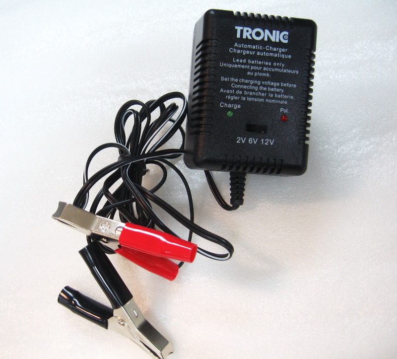

Novy problem... vybita bateria...možem ju nabiť aj autonabijačkou? bateria je YTX5L-BS... bojim sa toho že nie bo bateria je gelova... a fakt sa mi nechce zasa vražať 60€ do novej nabijačky... keď ju nejak extra nevyužijem... alebo má niekto na požičanie v BA?

na gelovu baterku potrebujes impulznu nabijacku, pokial sa nemylim.. Vlady co povies?

1 - gelova bateria to nebude, skor bezudrzbova...
2 - staci pouzit tu lacnu nabijacku z lidlu, resp. nabijacku s nizkym nabijacim prudom
3 - ked das tu bateriu do skutru, ten ju bude nabijat impulzne? pochybujem...tak preco impulznu nabijacku?
len tak uvazujem
len tak uvazujem

Daj tam autonabíjačku a 12V/5W žiarovku do série, tá Ti obmedzí maximálny prúd, aby si tú baterku nezabil.

lenze skuter nenabija takym silnym prudom ako nabijacka, s tym ze regler to stale rozpaja a spaja, ci trepem?duky5 napísal: 3 - ked das tu bateriu do skutru, ten ju bude nabijat impulzne? pochybujem...tak preco impulznu nabijacku?

gelova sa nabija pulznou-inteligentnou.
mal by si nabijat max 1/10 kapacity oloveného akumulátora(ak by bol gelový tak este mensim prudom!) Ked zvacsis nabíjací prúd tak sa ti skráti zivotnost baterie(teda tak som to nasiel v roznych literaturach). Kedze to je "len" 8Ah bateria tak by ti mal stacit na nabíjanie ten klasický 12V/500mA adapter a teda cas nabíjania vyplýva 16h a nemal by si nic pokazit.
Desatinový prúd podľa kapacity znamená (8 Ah : 10 = 0,8 A), že na dosiahnutie plného nabitia (kapacity) sa musí vybitá baterka nabíjať 10 hodín.
Prakticky ale baterka nikdy nie je úplne vybitá a v tých 10 h zasa nie je zahrnutá účinnosť nabíjania. Teda 10 hodín nabíjania je prakticky dobrá rada.
Ak sa na nabíjanie používa oveľa nižší prúd ako desatinový, nemusí sa baterka nabiť, ani keď úmerne predĺžime čas.
Ak sa použije prúd väčší ako desatinový, účinnosť nabíjania sa znižuje v dôsledku prehrievania baterky, znižuje sa aj životnosť.
Praktická rada: To isté čo platí o využití kapacity baterky pri jej vybíjaní, platí aj pri nabíjaní. Čím vyššie prúdy, tým nižšia životnosť; pri nízkych prúdoch, malá využiteľnosť kapacity.

no jo, ale gelovu bateriu som este u nikoho nevidel, vsetko su to bezudrzbove, ale nie gelove - aj ked predajca a majitel skutru hovori ze ma gelovu.
ta lacna nabijacka z lidlu ma v manuali uvedene, ze je vhodna aj pre gelove baterie

Mas pravdu, nie vsetky "gelove" baterky su skutocne gelove...niektori predajcovia oznacuju ako "gelove" tie bezudrzbove ktore su kyselinove avsak maju medzi olovennymi doskami specialne platno, ktore tu kyselinu nasiaknu a tym je znizene odparovanie vody...tym padom su bezudrzbove-uzatvorene...
Ja len dodávam, že na rozdiel od "klasických" uzatvorených bezúdržbových akumulátorov nemajú odvzdušnenie. A preto, že nemajú odvzdušnenie, sú pri prehriatí a následnom odparovaní náchylné k zvýšeniu vnútorného tlaku a následkom z toho vyplývajúcim. Aby sa tomuto zamedzilo, tak sa odporúča nabíjať ich pulznými "inteligentnými" nabíjačkami, podobne ako akumulátory, ktoré "vedci" označujú ako "naozaj gelové". Preto ich kvôli zjednodušeniu a praktickej údržbe aj výrobcovia (Yuasa, Banner, Fiamm), resp. dovozcovia, resp. distribútori označujú ako gelové.

ved preto odporucam tu nabijacku z lidlu, nabija takym malym prudom, ze nic nehrozi....nabijam s nou uz 5 rokov svoje bezudrzbovky..imho zbytocne vyhadzovat vela penazi za drahu nabijacku

Práveže pulzné nabíjačky , to je len na oblbnutie kupujúceho...aké špeciálne sú pulzy na scootri pri nabíjaní? Je tam usmernený trojfázový prúd a to je celé, ešte aj jeho frekvencia sa mení podľa otáčok motora.Celá finta je v tom, že je obmedzené napätie na cca 14V. Takže práve zo začiatku ak je baterka vymlátená tam tečie prúd aj dosť veľký podla toho koľko dokáže alternátor dodať a kľudne aj 10A . Podstata je že aby sa neprekročilo na konci nabíjania napätie na svorkách baterky a aby ten počiatočný prúd nebol neúmerne vysoký alebo teda netrval neprimerane dlho.A tak úplne kľudne stačí baterku pripojiť k nejakému stabilizovanému zdroju napätia 14V a nechať tak dostatočne dlho .Až prestane ťahať prúd .Ten sa potom ústáli rádovo na desiatkach mA.Ide o to že baterka ak má vyššie napätie ako nejakých cca 13,8 V tak sa začne rozkladať voda na vodík a kyslík a teda začne jej ubúdať, a kedže baterka je akože bezúdržbová tak dolievanie je komplikované.Tak preto je to takto stanovené. Ale to je tiež diskutabilné nakoľko scootre nabíjajú tiež aj cez 14V takže to už je cez limit.Samozrejme konštruktér ráta že sa nebude jazdiť a mať naštartované týždeň v kuse. Tých 13,8v sa berie ako hranica pri dlhodobom nabíjaní zálohovacích bateriek v UPSkách alermoch a pod. Aj tá Lidlová nabka to vyťiahne na nejakých 14V alebo neviem či nie aj 14,5 ale potom zníži prúd až napokon prestane nabíjať celkom a sleduje len napätie a pri poklese pod určitú úroveň začne znova ale už len tým menším prúdom. A je to závislé aj od času, takže je tam na to riedenie špeciálne naprogramovaný nejaký mikroprocesor zrejme, čo to celé má na povel a riadi a sleduje.

Mne v pohode nabíja skúter aj 14,5V, Na plný knedlík je aj 14,9V priamo na baterke.

ano ano ďakujem.. ano mate pravdu je to bezudržbova bateria... ale pochybujem že v lidli zoženiem ešte taku nabijačku...Davidian napísal:no myslim, ze tymto padom dostal dico77 asi dost dostatocnu odpoved..

Také veci sa kupujú ak sú v ponuke.
Mám doma nevyužitú a teda na predaj ten menší model, taký ten adaptér do steny. Nabíja to tuším 500mA. Chočeš ???

mal by chciet, ta nabijacka je paradny drziak
