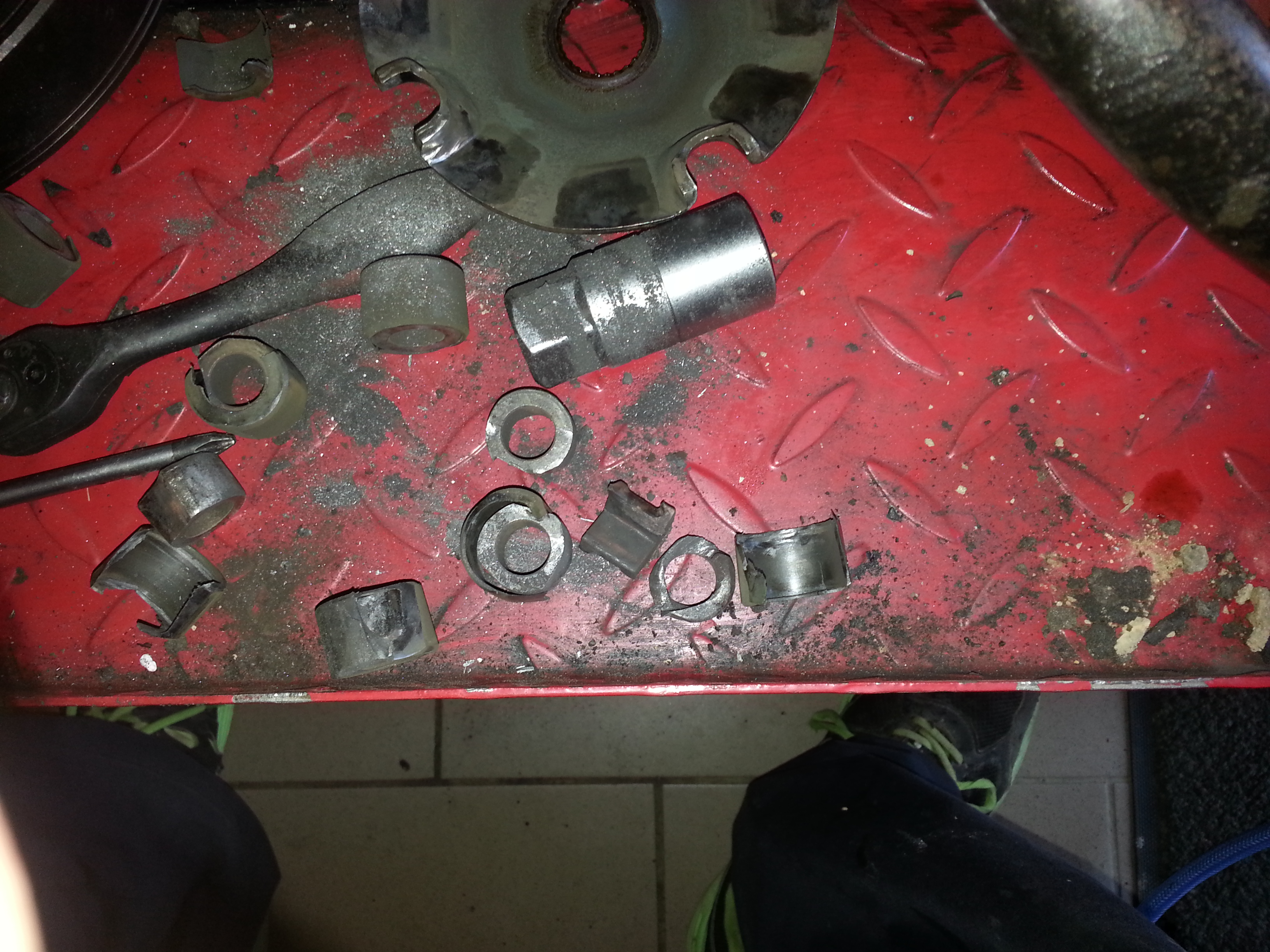

Variator MP3 500
Po výmene valčekov, vodítok, vodiacej kladky, remeňa vo variátore a prejdení cca 1200 km sa udialo toto – pozri foto. Vedel by niekto čo bolo príčinou ?

Re: Variator MP3 500
Zeby nezalepena matica lepidlom na zavity. Res mal si volny remen ked si doťahoval variator, treba na spojkovej remenici natlacit remen co to da aby pri montazi variatora bol volny dotiahnut matku rukou, stlacit remen aby sa predlzil askontrolovat dosadnutie variatorovej remenice, zvycajne ide este aspon pol zavita rukou pootocit maticou. Ked to spravis mala by byt istota zeto dobre sadlo na cap. Vsetko nad 125 150ccm by som daval na lepidlo.
