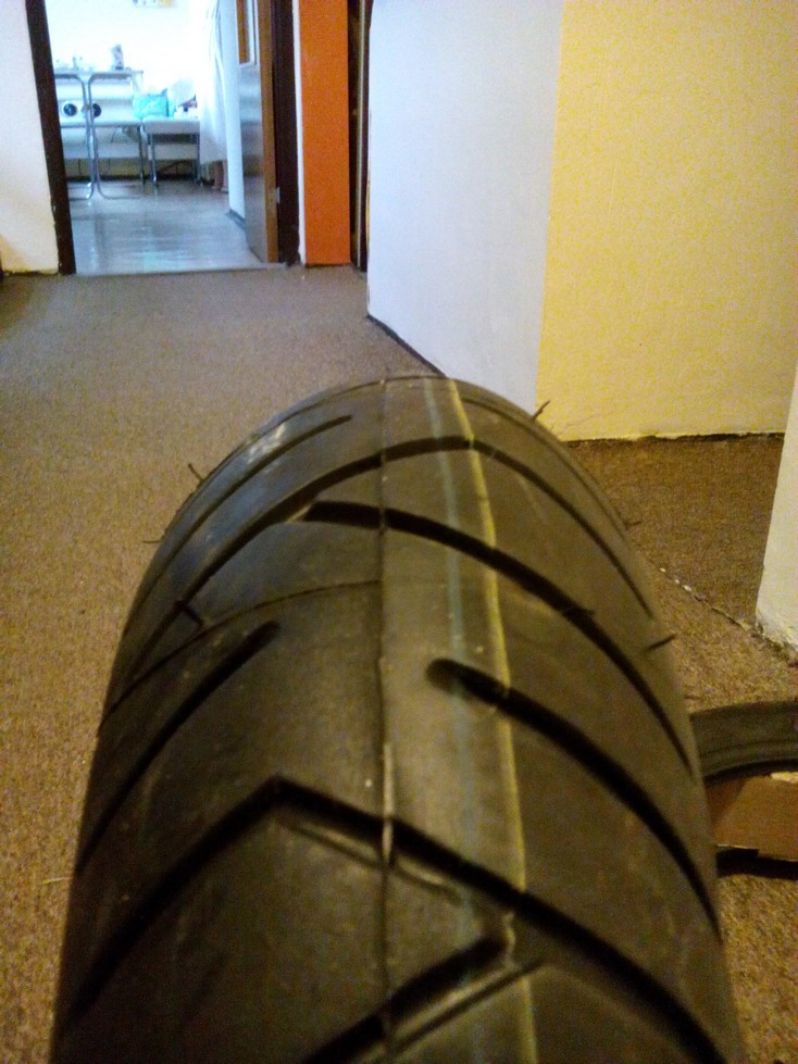

Nazdar, dnes mi prišli nové pneu, jedna 12 palcov druhá 13. Tá 12 palcová vyzerá byť úplne v poriadku, je pomerne tvrdá a drží si tvar. Tá 13 palcová avšak na pohľad vyzerá byť zdeformovaná, naozaj je na niektorých miestach viac vypuklá vpravo, inde zas vľavo (viď foto). Táto pneu je ale dosť mäkká - rukou sa dá jednoducho deformovať. Nemám s tým žiadne skúsenosti. Je to normálne? Bude to po osadení na ráfik a nahustení ok? Pneu je na skúter keeway arn 125. Ďakujem za tipy:)

serus aka je to znacka?ja som nedavno menil dunlopky a tiez boli makke a lahko ohybatelne no nevykazovali take vydutia

Je to PIRELLI, mám dva rozmery, jedna 120/70-12 druhá 130/70-12 .. táto vačšia je tá makšia a práve tá je tak divne vydutá, proste nie v strede ale raz naľavo a raz napravo od stredu... ale sú fakt mäkké a práve som to skúšal rukou všelijak rozťahovať a hádam to bude len zdeformované nejakým skladovaním. Tvoje su OKej?

moje su ok,,,som na nej nabehal 8 tis..a uz nesie znamky opotrebovania,,mne dokonca znamy aj vyvazoval kola,,sice to na mensich kolach ide tazsie ale podarilo sa.Tipujem ze to bolo zlym uskladnenim...ozaj cena nebola mala?

Nechcel som do toho veľa vraziť, stáli ma 70eur z toho poštovné asi 10. Hľadal som medzi takými lacnejšími pneu. Neviem či to je málo alebo veľa?

ved to musis obut a nafukat a nie sa na to pozerat doma v obyvacke... potom pozri ci je deformovana
ked sa to skladuje na lezato alebo je to pri preprave nalozene cikcakovo tak jasne ze sa to zdeformuje...
ale to po nafukani bude mat normalny tvar predpisany

ďakujem..
v také niečo som aj dúfal, nemal som s tým doteraz skúsenosť. díky

vo fabrikách to zvazuju takými páskami,aby sa tých pneumatík zmestilo do kontajnera viac .Potom ked to niekde leží dva tri roky ,v regali ,tak to tak vyzerá.Niekdy ked vidím tie gumy z číny na autá ,tak su spološtene ,že vyzeraju ako na bicykel.Ked to nafukneš dostane to späť svoj tvar,aj ked tá deformacia určite neprospieva kostre,tej pneu.

Tom je OK... čo bojíš ja osobne mám celú zimu scooter na bočáku.A niekto by povedal že sa Ti guma zdeformuje mal si ho dať na hlavný stojan....guma je guma je poddajná jak sa zdeformovala, tak sa aj počas jazdenia oddeformuje. Šak to máme scootre nie železo na motoGP a lietať s tým jak o závod na hrane fyziky.Neriešim...

Kancur,ak mozem pridat svoju skusenost,ktoru som tu uz opisovala v inej teme...minuly rok som kupila ojazdeny skuter s celkom fajn gumami...predna rok vyroby 2012,dezen ok...zadna rok vyroby 2013, dezen tiez ok...teraz na jar mi robil kamarat servisnu a vsimol si,ze zadna guma ma po celom obvode na jednej strane vydute ,,hrce,,...ked tu pneu zhodil,tiez bola uplne makka a tenka...akoby mala hrubku uplne minimalnu...samozrejme som hned objednala novu a ked sme trosku skumali,ze preco ani nie dvojrocna pneu zrazu takto vyzera,tak si vsimol,ze datum na pneumatike,je vyrazeny do gumy pneumatiky,ale spravne by mali cisla vystupovat von do priestoru...takze niekto tejto pneu predlzoval zaruku,nakolko dezen bol este celkom ok,ale roky neosalis...mozno to bola protektorovana guma,ktorej trosku prehlbili dezen,prerazili datum vyroby a vyhodne predali...vraj to dokonca robia aj predajcovia,aby predali stare gumy na sklade...nechcem tvrdit,ze je to tvoj pripad,tot len moja skusenost s deformovanou gumou....tak bacha na datum...

Kancur, vôbec sa nestresuj kým ju nemáš na ráfe natlakovanú.
