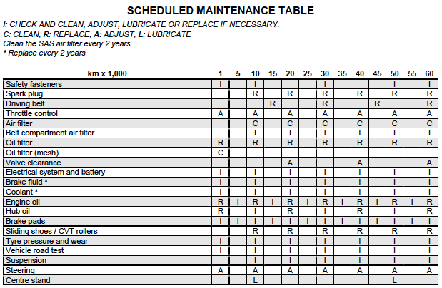

Ahojte. Chcem poprosiť o informáciu o dĺžke servisných intervalov na tomto skútri, prípadne na jeho priamom dvojčati Aprilia Sportcity 300i. Jedná sa mi o interval výmeny oleja, olejového filtra a iných nevyhnutných vecí pri údržbe. Prípadne chcem poprosiť nejakých majiteľov o ich postrehy a skúsenosti s týmto skútrom. Ďakujem...
MOTOCYKEL? Pre mňa dokonalý ventil...
- Rips.
- motorkár
- Príspevky: 1043
- Dátum registrácie: Po Jan 26, 2009 3:21 pm
- Skúter: Kawasaki er6n 2010
Re: Derbi Rambla 300i
Olej bude asi 6000km. 12000 bude kontrola vole ventilov vymena remena. Vzuduch filtra.
Vďaka! Bude to asi takýto interval výmeny oleja, nakoľko som mal takýto interval nadstavený aj na motorke od tejto značky. Ešte sa chcem spýtať majiteľov tohoto skútra na praktickú stránku a to, na veľkosť priestoru na nohy. Zmestilo by sa prípadne pod nohy balenie mlieka, či balenie fliaš na odvoz z obchodu. Na môj predchádzajúci skútri (Keeway Fact 50) som v pohode naladoval 24l mlieka a jedno balenie malinoviek, takže ma zaujíma aj praktická, nielen výkonová a estetická stránka skútra. Vďaka za Vaše postrehy!☺
Myslim ze motor je Piaggio Quasar 300i, t.j. rovnaky ako moj a v tom pripade plati prilozena tabulka intervalov udrzby.
Dreamer, veľká vďaka! Práve takúto tabuľku s údržbou som hľadal. Inak skúter by som chcel kúpiť ako nový, len som chcel vedieť dopredu, čo ma čaká ohľadom údržby. Len dúfam, že nebude problém s náhradnými vecami, keďže tento typ skútra sa už podľa všetkého nevyrába. Ešte raz Dreamer vďaka...

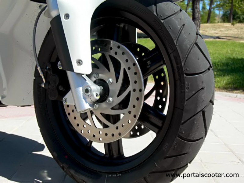

Co to ma 16"?
- ondrej.h
- st. kolobežkár
- Príspevky: 127
- Dátum registrácie: Po Feb 08, 2010 11:27 pm
- Skúter: DERBI RAMBLA 300i
- Bydlisko: Senica
Nie, kolesá to nemá 16", ale 15". Predné: 120/70 x 15" Zadné: 130/80 x 15"
