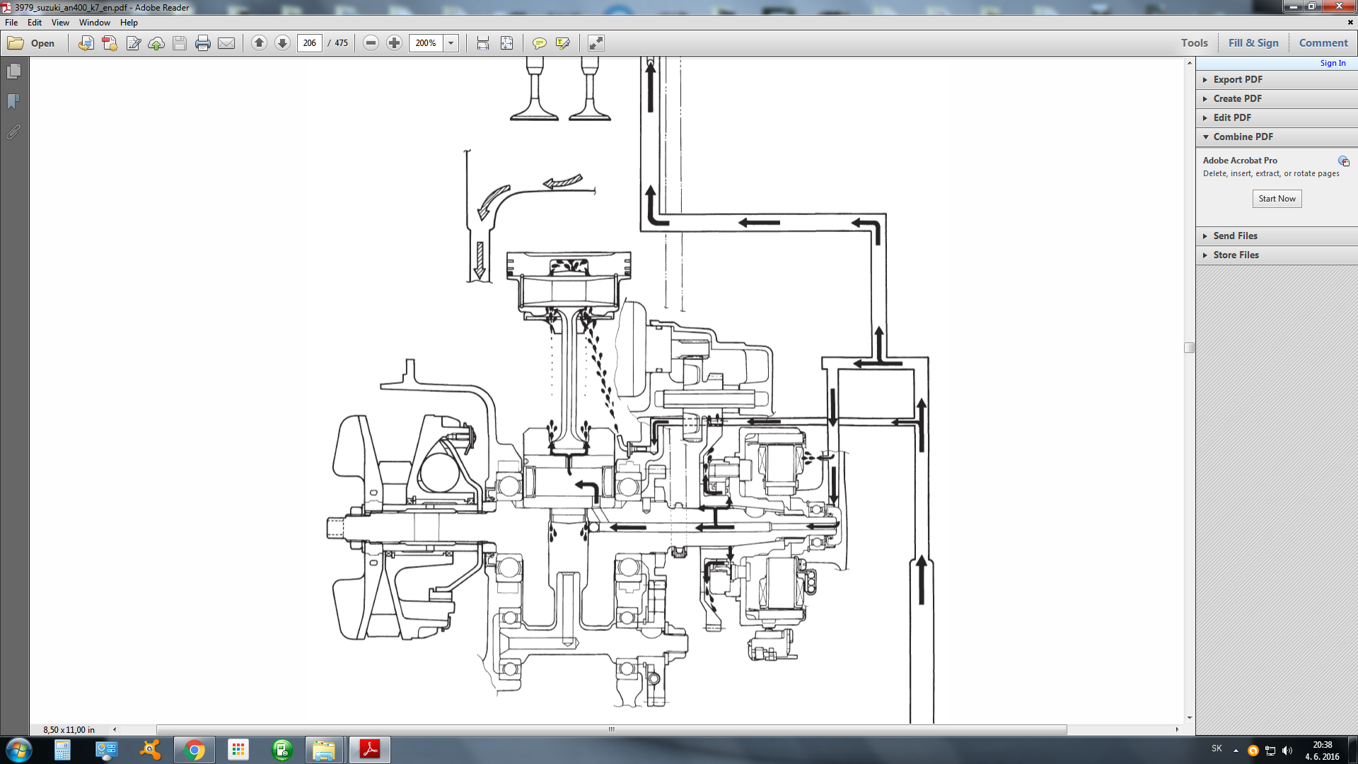

Ked mas na kluke gulickove loziska je problem priviest olej ma mazanie ojnice na kluke takze tam nebude klzne lozisko,lebo vyzaduje tlak oleja.
- VLADY
- spammer
- Príspevky: 10675
Re: Satelis 125 rachot ???
Pravdu máš ...pozriem výkres jak to má môj Burger...Lebo mám pocit že to má práve takto dajako ...
- VLADY
- spammer
- Príspevky: 10675
Takže Burger má to mazanie vyriešené dosť fikane....a síce na ojnici je ihličkové ložisko, ale je mazané priamo olejom. Takže kluka je vrtaná a olej sa do nej tlačí cez koniec na strane alternátora ...viď obrázok.
