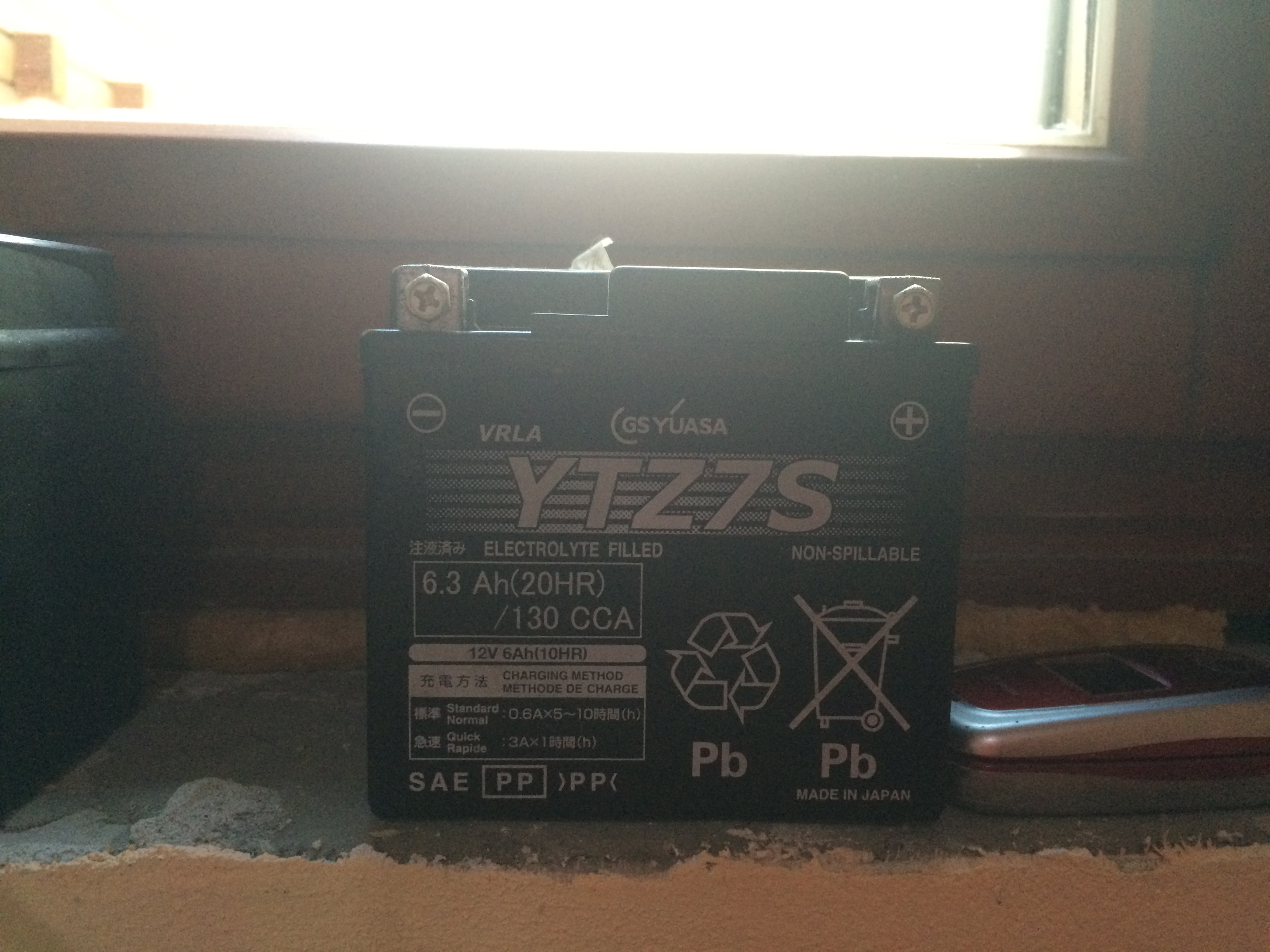

Ja mam v 125 Honde YUASU YTZ7S - 6,3Ah - startovaci prud 130A.. plna spokojnost .
V 400 Honde mam tiez YUASU a ta uz taha 7 rokov ...
Ako uz bolo povedane, dolezite je aj ako su kontakty + - a ci ma byt ulozena primarne na lezato.
Potom jedine AGM (elektrolyt je nasyteny v sklenenom vlakne..) nie je to prava gelovka ale vydrzi.
