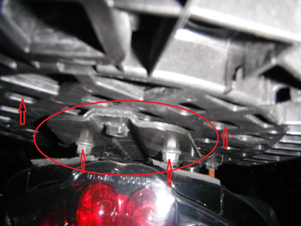

Ahojte,
mam problém s platňou GIVI (na box GIVI). Jedná sa o to, že už samotná platňa zasahuje na časť sedadla spolujazdca. Ak sa potom na platňu nasadí kufor, spolujazdec je veľmi oklieštený a nemá dostatok priestoru.
Preto hľadám spôsob, ako by som platňu posunul.
Zádrhel je v tom, že platňa je mriežkovaná, následne uchytená šróbmi o skúter. Tieto šróby sú už na úplnom konci platne, takže nielen že ich nie je kam ďalej posunúť, ale aj samotná platňa nemá dostatočnú stabilitu, keďže kovová úchytka skútra na box je krátka.
Prikladám aj obrázky na náhľad. Pozeral som aj predĺženia od GIVI, ale stále si ne som istý, ako to spraviť. Rozmýšlal som aj nad nejakou železnou platňou, ktorou to celé predĺžim a následne GIVI platňu uchytím na tejto kovovej platni.
Neviem si s tým dať rady. Tak dúfam, že mi niekto z Vás pomôže.
- Platňa je uchytená už na úplnom svojom koci, viac sa posunúť nedá.
- (203.21 KiB) 408 stiahnutí
- Uchytenie platne o skuter
- (192.9 KiB) 408 stiahnutí

Človeče, však z toho tretieho obrázku sa zdá, že stačí vyvŕtať otvory na skrutky o pár cm dozadu, navariť matky a je to hotové
. Alebo to na tej fotke klame? Pokiaľ nechceš v kufri voziť vrece zemiakov, tak to tá platňa myslím bez problémov vydrží.

No ono pozri si treti a druhy, na druhom uvidis, ze tie sroby ktore su to. Nejde o vozenie vreca zemiakov, ale predsa uz sa pocas jazdy platna "trasie" a aby sa nestalo, ze po case sa tam srpavi prasklina a bude "pohroma"

Problem je v tom, ze ak si sadnem, za mna priatelka, ta si oblecie bundu, dam tam box a este na boxe je opierka, nema prave dvakrat vela priestoru. Na drziaku pripevnenom k motorke je uchytena platna uplne maximalne na posledne volne mriezky cez ktore ide srob.
Ja len potrebujem to nejako vyriesit, ze by som platnu posunul viac do zadu. Poradili mi este ze dat vystrihnut platnu (1,5 cm hrubu), navrtat diery a potom to prostrednictvom tejto platne kovovej cele poposuvat a popripevnovat.

Ja by som tam dal predĺženie ....z 3-4mm plechu ohnúť ploché U-čko a tým nadstaviť ten pôvodný držiak. U-čko myslím taký tvar ze šírku podľa toho pôvodného držiaku a teda o cca 1-2 cm širšie aby sa to na neho dalo nastrčiť a boky toho U-čka tak cca 1,5-2 cm, aby to nebolo že to bude potom moc trčať do spodku.Dačo také ako keď som ja zosilňoval tú moju prasknutú origo platňu pod kufor....dával som sem dakde aj foto.

ak to neriesia nove otvory take urcite pojde vyrobit medzipriruba z oceloveho pripadne duraloveho plechu. Ja som za ocel.Daju sa privatit skrutky.Ptom nemas problem s utahovanim.
