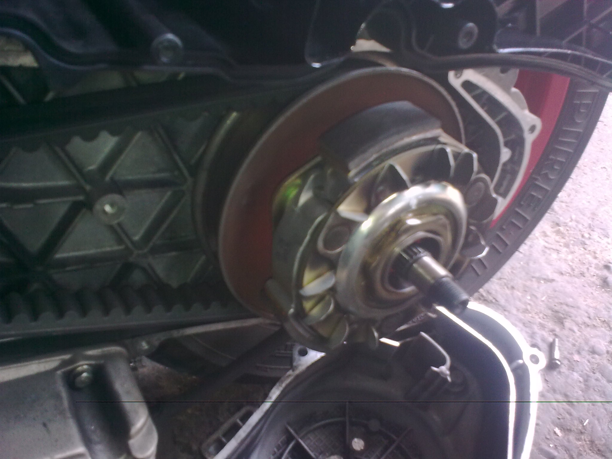

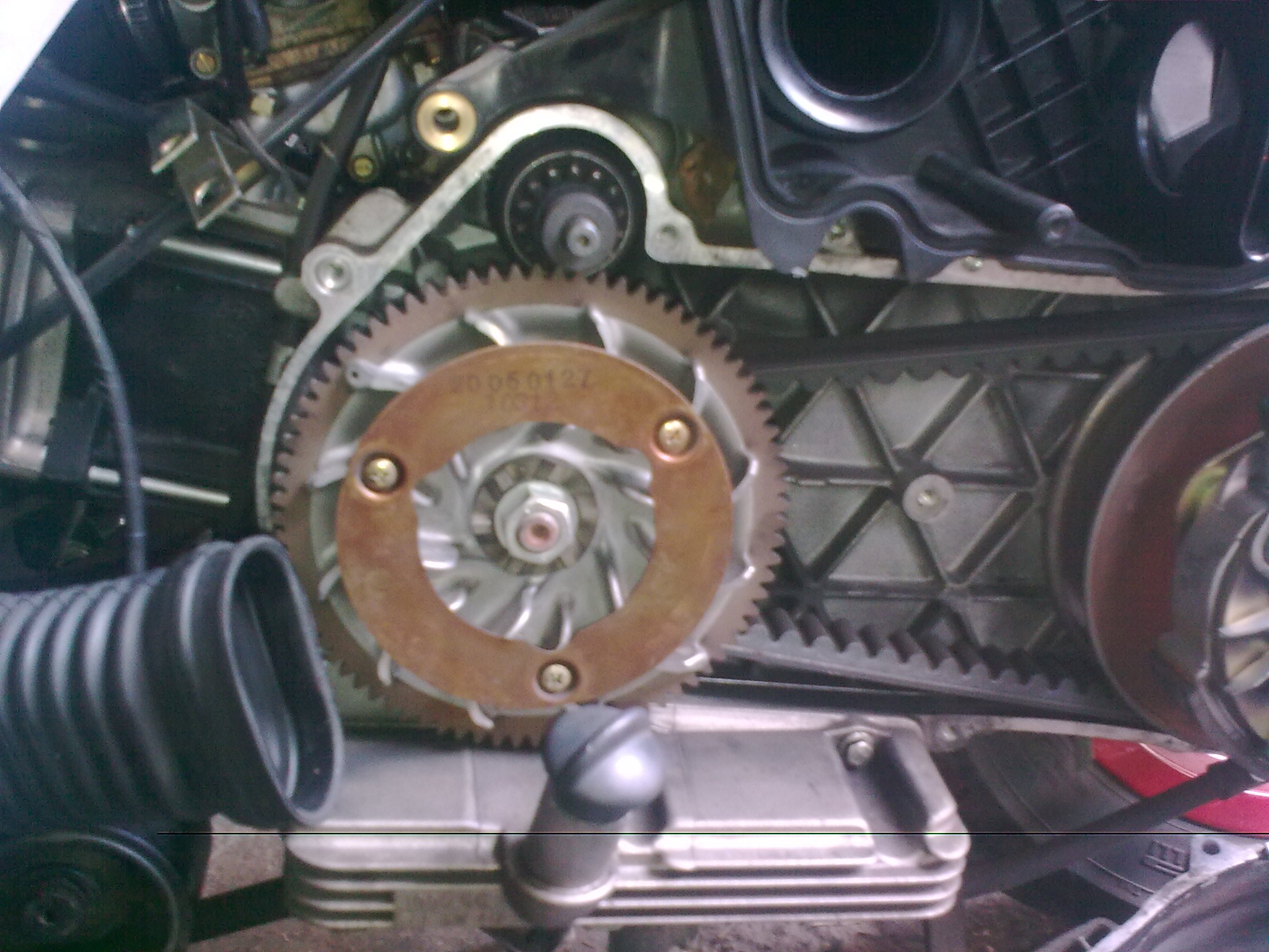

pozdravujem vas. Pred tyzdnom som kupil Gilera runner 125 vx 4T, r.v. 2005
mam taky problem ze ked idem napr. 80km/hod a idem plynule tak mi začne niečo vibrovať v zadnej časti skutra. Este viacej to je počuť ked ho poriadne rozbehnem a naraz mu uberiem tak citim vibracie az pod nohami. nasiel som tam aj silenblok ktoreho oska nieje presne v strede ale hore ako keby bol utrhnuty alebo pokrivena os. a ked som dal skuter na velky stojan a pridal a hned pustil , tak mi az chrčali tie vibracie. neviem ani do čoho sa mam ako prve pustit. prikladam foto silentbloku a variatora

Ten silentblok bude ok on je len stalceny tym ze je skuter na hlavnom stojane. A tie vybracie mozu byt z hocicoho, to ti takto nikto neporadi, kym to osobne neuvidi

na prvy pohlad ti pri remeni v strede medzi remenicami chyba doraz na remen...je to take cierne plastove kolecko co je ma v sebe lozisko a je chytene srobov do tej dierky v strede so zavitom...
a vibrovat moze od zjazdeneho remena a valcekov cez nevyvazene zadne kolo v podstate vsetko co sa kruti

aha vidim ze tam je zavit ale neviem si predstavit ako to vyzera a kde by som to mal zohnat?! asi to bude lepšie čim skor zohnať že? myslite že mam dať vyrovnat zadne koleso a vyvažiť? lebo zadne koleso nema volu ked snim kyvam z boku do boku .

zozenies asi len u piaggio predajcu...myslim ze neoriginal nik nerobi...alebo z dakeho vraku na diely....
http://www.easyparts.nl/showdrawing/195 ... ulley.html
polozky 12-14
polozky 12-14

Alebo skúsiť tam niečo pripasovať nejakú šponovaciu kladku z rozvodov z auta a pod. Ale zas nemyslím že by to tam bolo na 100% potrebné, nakoľko iné motory a scootre to nemajú a jazdia....

125 cc runnery nikdy to kolecko nemali to maju od 200cc vyssie a 250-300
Cize na to sa vykasli to ti vybracie urcite nevyriesi. To tam je len nato aby remen o seba neplieskal pri ubrati plynu.
Pricinu hladaj inde. Ale pokial to neuvidi a neprevezie sa na tom niekto co sa do toho aspon trochu rozumie tak nevyriesis nic

skustit zhodit variator a bez neho navrcat, popripade popridavat. aspon zistis ci su vibracie z motora alebo z varia
