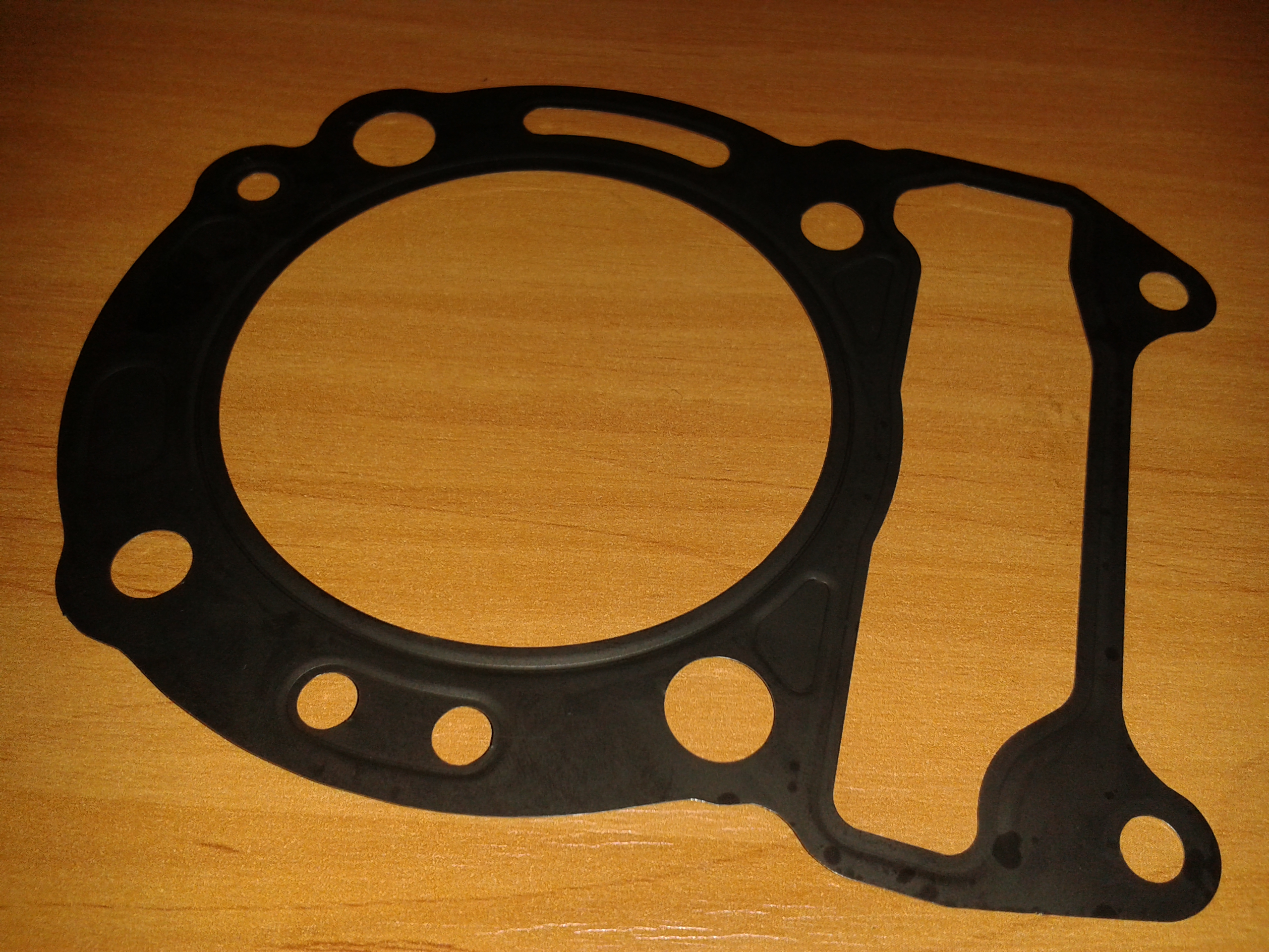

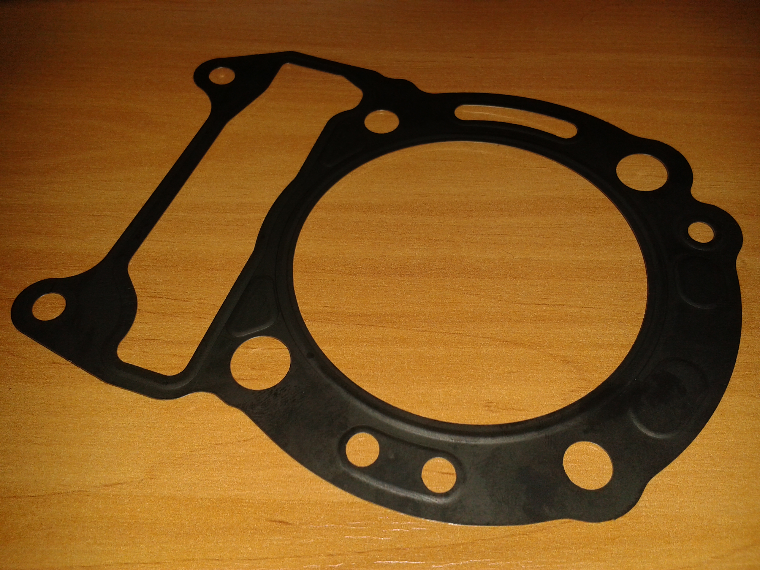

#57 Príspevok od užívateľa ing.zoidberg » Po Jún 16, 2014 11:41 am
prislo mi tesnenie pod hlavu a otvor je nejaky maly. motor doma nemam ale stare tesnenie ano. priemer diery je 74mm a podla internetu maju 200 valce priemer 74mm. nakoniec som mozno aj dobre natrafil. ale neviem to este so 100% istotou
edit// nemozem nikde najst moj valec. podla kodu motora som zistil ako vyzera moj valec a ja taky nemam. mam vacsi. 209 kity maju 74mm valce. ja mam valec 69 co som meral, no tesnenie pod hlavu ma 74. na valci je logo piaggio a napisane gilardoni 403/1 . google nic nenasiel. absolutne nic. nemozem na to najst ani tesnenie pod hlavu. proste uplne nechapem. jedine co viem na 100% ze ten valec nie je original
edit2// objednal som tesnenie ktore mi velkostou pripadalo vhodne. ide o tesnenie do piagga x8 200 a x8 250ie. ked prislo vyzera ze pasuje perfektne. nechapem len jednu vec ktoru mi dufam objasnite. bolo tam tesnenie dost hrube take vrstvene plechy potiahnute este niecim dokopy mozno 3mm hrube. no toto aj to prve co mi prislo su iba tenky plech. ani nie 1mm. neviete preco by to tak mohlo byt ?

#58 Príspevok od užívateľa VLADY » Po Jún 16, 2014 12:03 pm
Bez obrázku ťažko radiť...ja osobne som na vodníka ešte iné ako klasické tesnenie nevidel...klasické myslím že nejaký klingerit v ňom kovová sieťka, diera na spalovací priestor obrubená plechom a prípadne na dotesnenie tenký gumový pásik....

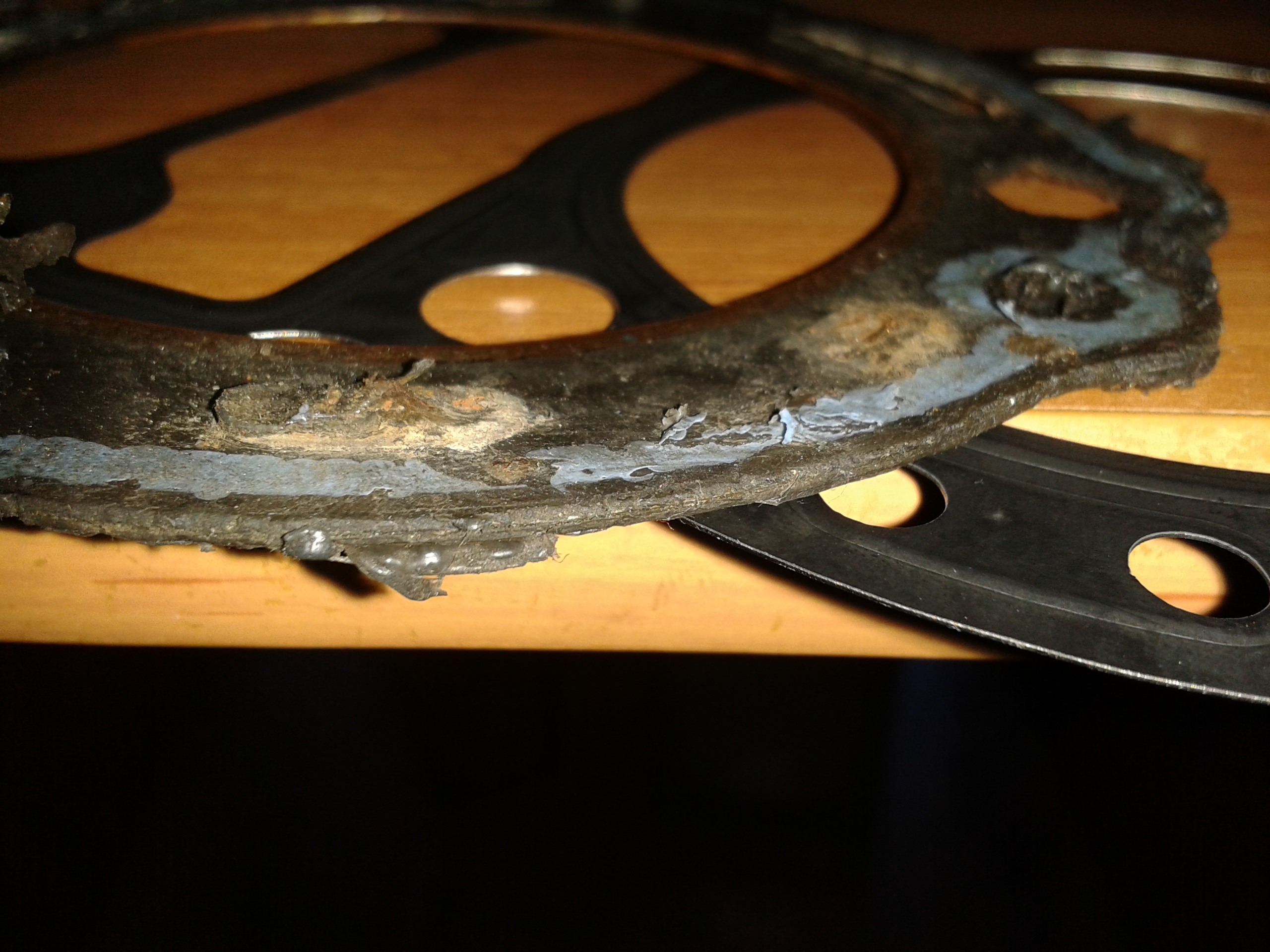

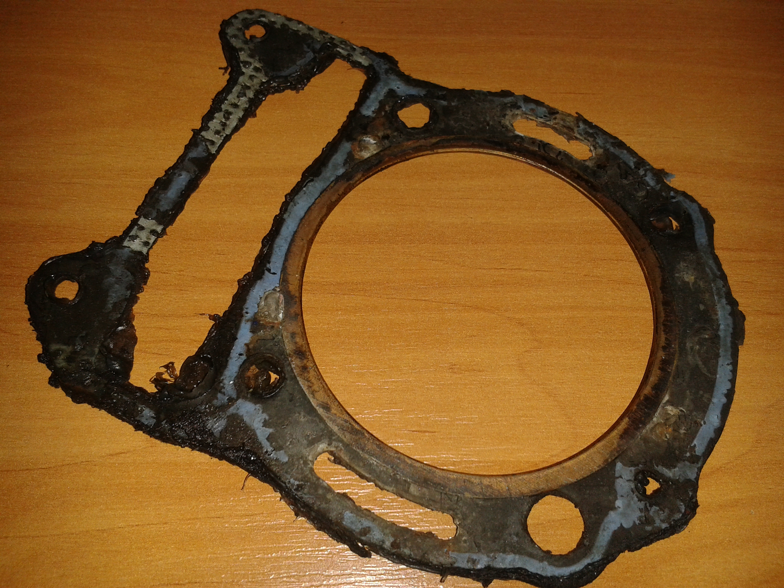

#59 Príspevok od užívateľa ing.zoidberg » Po Jún 16, 2014 12:23 pm
no a presne take to nie je. myslim ze take bolo to stare. sudim podla zvysku modreho niecoho, to bol asi original nejaky silikon. prikladam foto. myslim ze je jasne ktore je nove a ktore stare.

#60 Príspevok od užívateľa theruck » Po Jún 16, 2014 12:40 pm
krasna praca. kamos kupil skuter a ze co mu moc zere a cele supatko aj s ihlou v karbe zle poskladane... nekedy to treba skontrolovat po inzinieroch domaceho typu

#61 Príspevok od užívateľa ing.zoidberg » Po Jún 16, 2014 12:42 pm
mam to tam nahodit take ake je ? :/

#62 Príspevok od užívateľa Dusan » Po Jún 16, 2014 1:20 pm
Neviem ja mam take plechove tesnenie medzi valcom a hlavou .ale ja nemam vodnika :P

#64 Príspevok od užívateľa theruck » Po Jún 16, 2014 2:18 pm
ing.zoidberg napísal:mam to tam nahodit take ake je ? :/
ty co si o tom myslis?

#66 Príspevok od užívateľa BacaNR » Po Jún 16, 2014 8:00 pm
nespekuluj a nahod ho tam ved je to na to robene nemas co pokazit :)

#67 Príspevok od užívateľa VLADY » Po Jún 16, 2014 8:08 pm
No čo už sa môže stať? Maximálne bude olej vo vode alebo voda v oleji, alebo to bude tlakovať do vody......Ale príde mi divné že tam niekto dával ten silikon...Buď je to krivé alebo nechápem? že by dakto dával niečo na dotesnenie len tak ??? :pardon: :fool: Takže zobral by som nejaké ozaj rovné kovové pravítko a vyskúšal či to nieje ozaj nejak pokrivené ...Ak bude tak by som to skúsil zabrúsiť brúsnou pastou aspoň ...

#68 Príspevok od užívateľa ing.zoidberg » Po Jún 16, 2014 8:24 pm
Ten silikon si ja vysvetlujem tak ze ten valec je z ineho skutra a po vymene bolo tesnenie ppuzite znova tak ze pre istotu dame. Asi tak mozno
