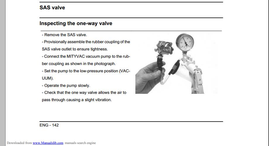

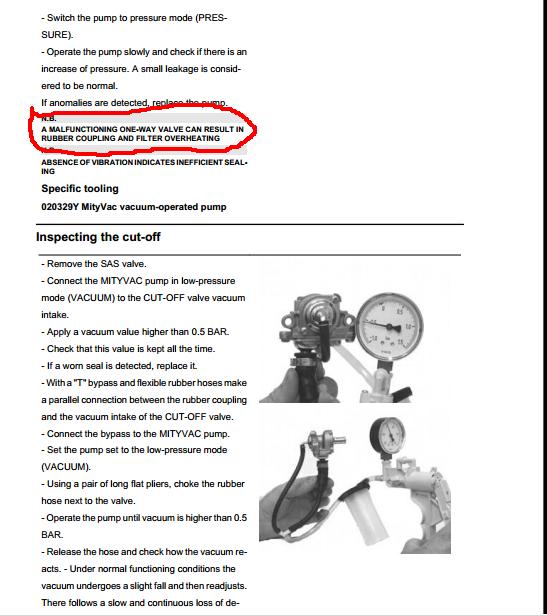

no vo workshop manuale pisu ze to može sposobovat strielanie do vyfuku. Ono je to ovladane podtlakom ktory je napojeny na prirubu karbu a keby je tam neaky defekt moze to tade sat falosny vzduch a uchudobnovat zmes. Ked nastartujes tak z tej hrubsej hadice nalavo od motora ked das ruku citis ako to prisava vzduch a ide do vyfukovej vetvy. Ale mne to nepomohlo
Musel som jemne zvysit volnobeh a teraz to uz takmer nestriela (pri deceleracii okol 3-4tisic otackach) holt dan za ladeny vyfuk
Laboroval som s tym minulu sezonu ale ked si na to ale teraz spominam asi to mam este doteraz zaslepene ale nieje citit ziadny rozdiel v chodu motora ani nic
Rad by som aj ja vedel ci je to neaka Eko somarina i ked v manuali pisu ze nefunknoc moze sposobit prehrievanie filtra a problem nieco s gumovym tesnenim neviem to dobre preložit
