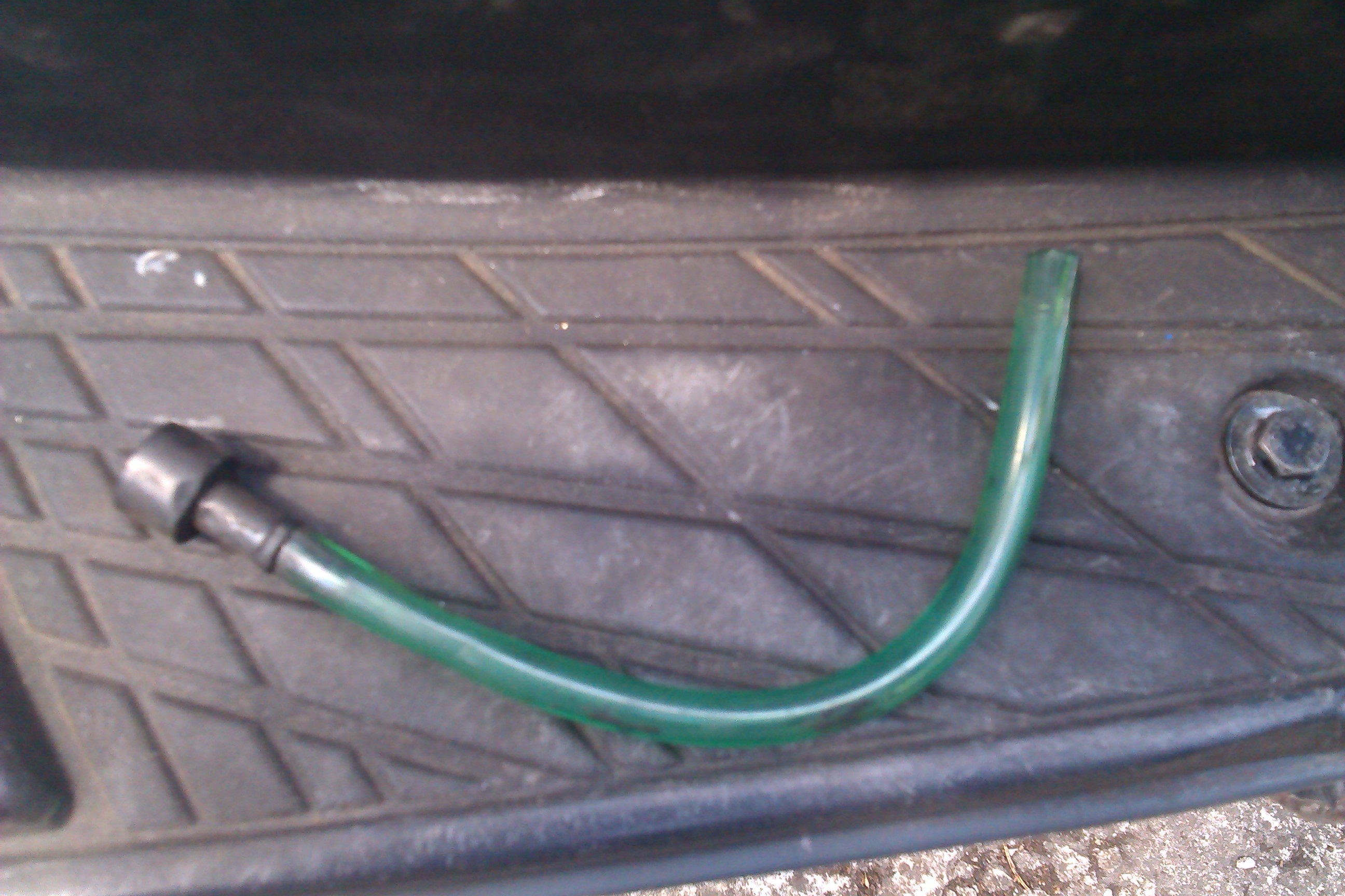

Re: Otáčky motora
ta hadicka moze byt ohrev karburatora napriklad
a ten sytic ked je pokazeny tak je stale zapnuty lebo on funguje tak ze ked funguje tak sa vlastne po zohriati motora vypne
pol litra sa mi ale zda malinko. ale ved to vyskusas lahko. ked to je studene tak to skape alebo to ide aspon za studena?
a nerobi ti to od vtedy co si cistil tie filtre?

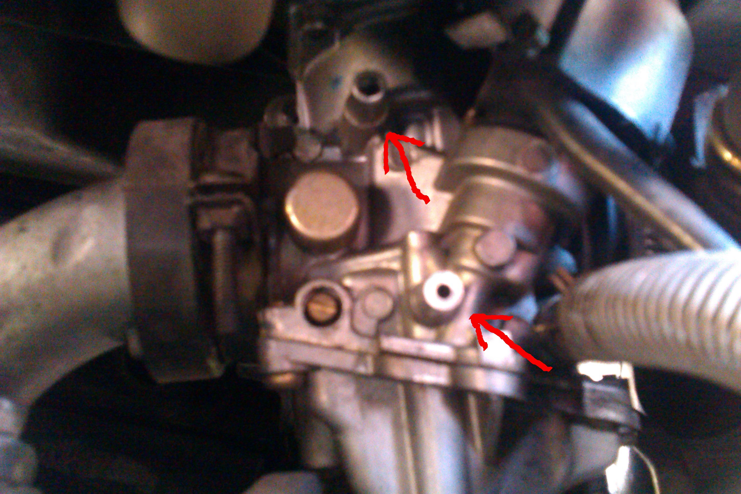

Re: Otáčky motora
Tá hadička je pre mňa záhada. Karbec som na nete nenašiel, tak sa budem snažiť aspoň popísať tie dva vstupy. Pri naštartovanom motore keď som zapchal ten vrchný, tak sa nestalo nič (a nezakolísali ani otáčky) a keď som zapchal ten spodný, tak motor okamžite zhasol, teda odtiaľ si nasáva vzduch, aby mohol pracovať.
Tú spotrebu, by som skôr pripísal jazde a nie nejakej závade.
A to si práve neviem vybaviť, či mi to robilo pred vyčistením filtrov, alebo nie. Skôr asi nie, tak ma napadlo vyprať tie filtre ešte raz a potom ich nevlhčiť, mali byť "priechodnejšie" vzduchu. Či?

Re: Otáčky motora
alebo nemas fotoaparat v telefone alebo o co ti ide?

Re: Otáčky motora
Motor v žiadnom prípade nesaje vzduch cez hadičku ani nič podobné vždy len cez vzduchový filter...Ak je z karbu nejaký nátrubok a na ňom hadička tak môže byť že je to nejaký prepad odpad aby nepretiekol benzín ak sa sekne plavák alebo je to odvetranie priestoru nad membránou šúpatka kde ide len o to aby sa vyrovnával tlak ktorý vzniká pohybom membrány a celého šúpatka hore-dole pri činnosti. Lebo ak je to nejaká hadička cez ktorú by si mohol niekam motor prisávať vzduch tak vždy bude druhý koniec nastrčený dakde na airbox aby tam nešiel bordelový vzduch z vonka ale len čistý prebehnutý cez vzduchový filter.Ale to nebýva bežne na normálnych karburátoroch ...takéto komplikácie . Ak treba dakde dakam nejaký vzduch tak vždy ide kanál z pred difuzora kde je už čistý vzduch z airboxu a je vrtaný dakam dnu do karbu a nie že hadička externá z boku karburátora... A nemáš problém že máš filter zle nasadený a že motor ťahá vzduch mimo neho, a ide ho tam viac a teda tam je problém? Alebo prasknutá deravá membrána a nezdvíha ti celkom dobre šúpatko ..alebo je tam dačo pridreté ...pružina zlomená, mal si to vôbec rozobraté ? chodí to ľahko hore-dole? A dobre si to potom zložil ? Ak je problém nastaviť volnobeh len šroubom na to určeným možno treba poladiť aj bohatosť zmesy tým druhým šrobom ktorý slúži na nastavenie bohatosti . Vidím že karburátor je nad Tvoje sily..bude treba čo to naštudovať ohľadom funkcie a také tie základy ktoré treba mať .....Vďakabohu že som vyrastal na karburátorových motoroch..a čo to si ešte pamätám ... Ale mal som GD tam bol karbec a celé 4 roky čo som ho mal som na to nemusel šáhnuť...jak to čínske decko nastavilo tak to bolo dobre a držalo celý čas ....patrik_Zvolen napísal:Tá hadička je pre mňa záhada. ........ Pri naštartovanom motore keď som zapchal ten vrchný, tak sa nestalo nič (a nezakolísali ani otáčky) a keď som zapchal ten spodný, tak motor okamžite zhasol, teda odtiaľ si nasáva vzduch, aby mohol pracovať.

Re: Otáčky motora
jasné, že nemám problém to odfotiť, len som to už včera zložil a teraz tam ledva strepem mobil. Teda foto je maximálne, čo som z toho dostal.

Re: Otáčky motora
Vlady - vytiahol som tú hadičku z toho spodného vstupu a smrdela po benzíne. Máš pravdu, karbecoch nie som až tak doma, ale keď som mal starú škodovečku, tak som sa vždy úspešne s jej karbecom vyhral. Ale to už bolo dáááávno

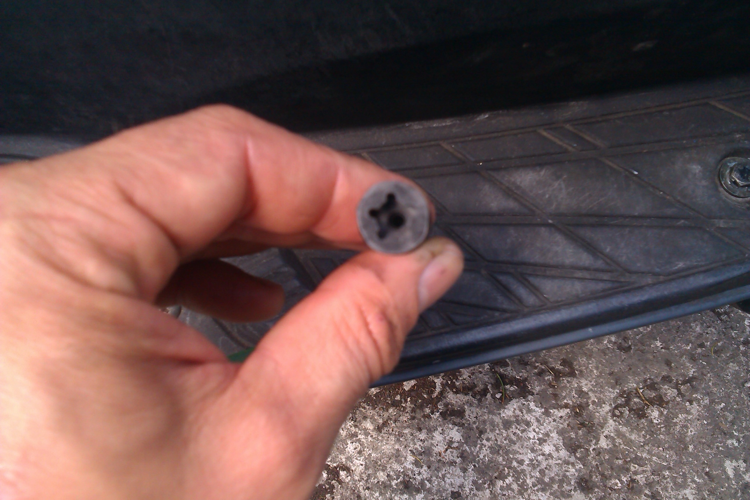

Re: Otáčky motora
vzduchové filtre mám dva, oba sú molitanové. samozrejme, že papierové by som nevlhčil olejom
jeden je taký ako na obrázku, druhý je okrúhly v kovovej košieľke
včera som sa hral ešte so skrutkou na zvýšenie otáčok.
pridal som jej a potom podľa zvuku motora som počas dvoch zastávok cestou domov z roboty uberal. zatiaľ to neskapíňa, tak cez víkend preperiem tie filtre a budem testovať ďalej
