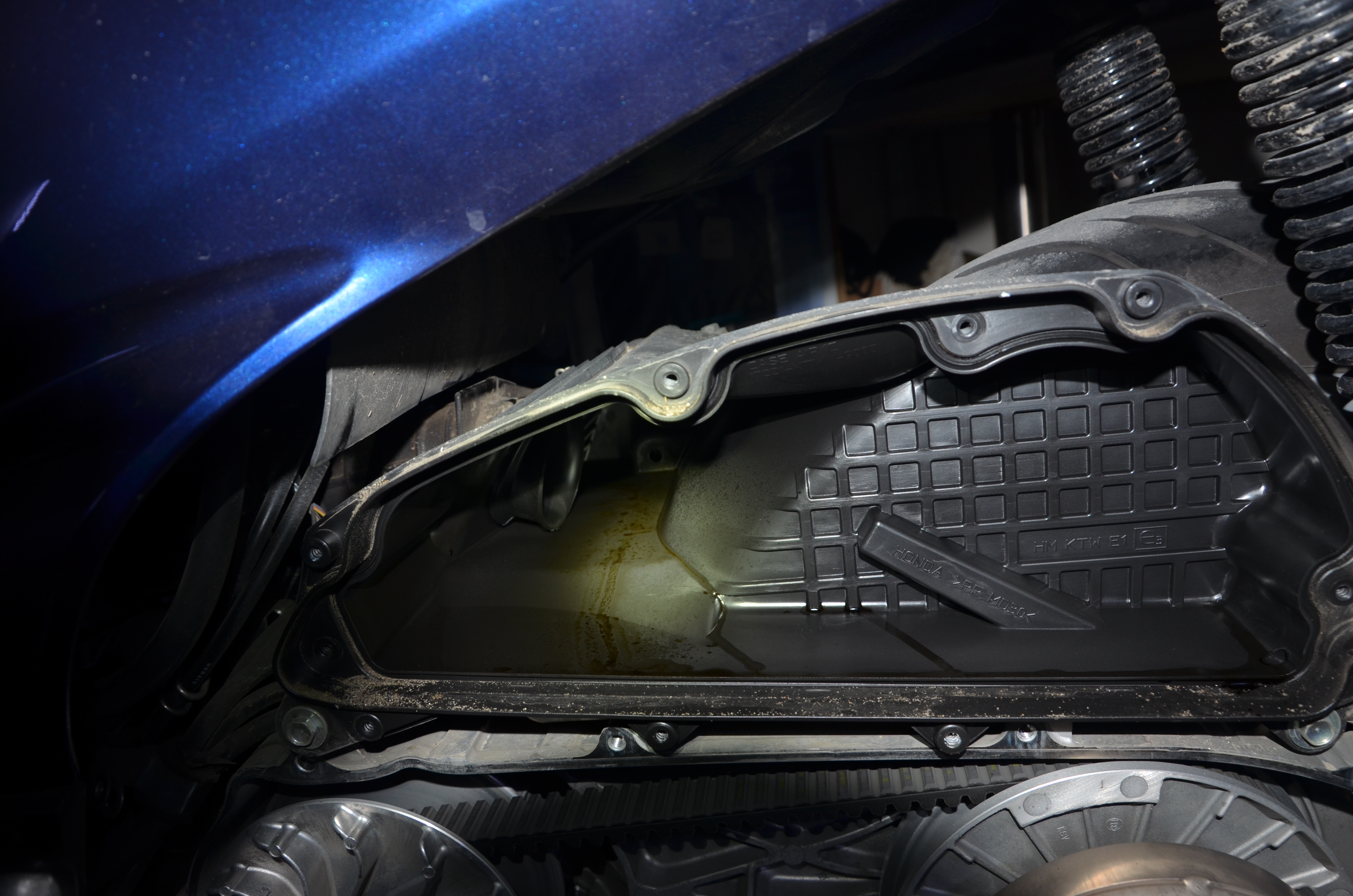

Tak dal som dole dekel a vyzera to celku v pohode. Zajtra dam foto a mam aj video ako to bezi. No ked som dal dole vzduch tak filter bol uplne mastny a vovnutry cez taku dierku kam vedie nejaka trubica z motora bol vystreknuty cierny olej. No ked pozeram do hladinz oleja je krasne zlty aj ked mam pocit ze je hladina vysoko. Moze sa stat nejaka vec kedy do vzduchoveho priestoru za filtrom vystrekne olej? je to normalne? A este ako vyzera zodrany remen? Je na nom nejaka znacka? Moj je na bocnych hranach rovny no je na bocnej strane vidiet taky pasik.

Re: crnkanie variatora
Na fotke vypadá všetko v najlepšom porádečku....Možno že troška buchoce remeň o spodok keď je na variu hore na velkom priemere , nakoľko tam je vidieť nejaké vyšúchané miesto. Ale to nieje závada. Takže ja tam nič zlé nevidím. Filter sa mi zdá moc zasvinený...aspoň teda na fotke, vypadá to na výmenu. A ten olej vnútri, to je tiež celkom bežný jav.Ak nieje na spodku hladina že pol cm....
