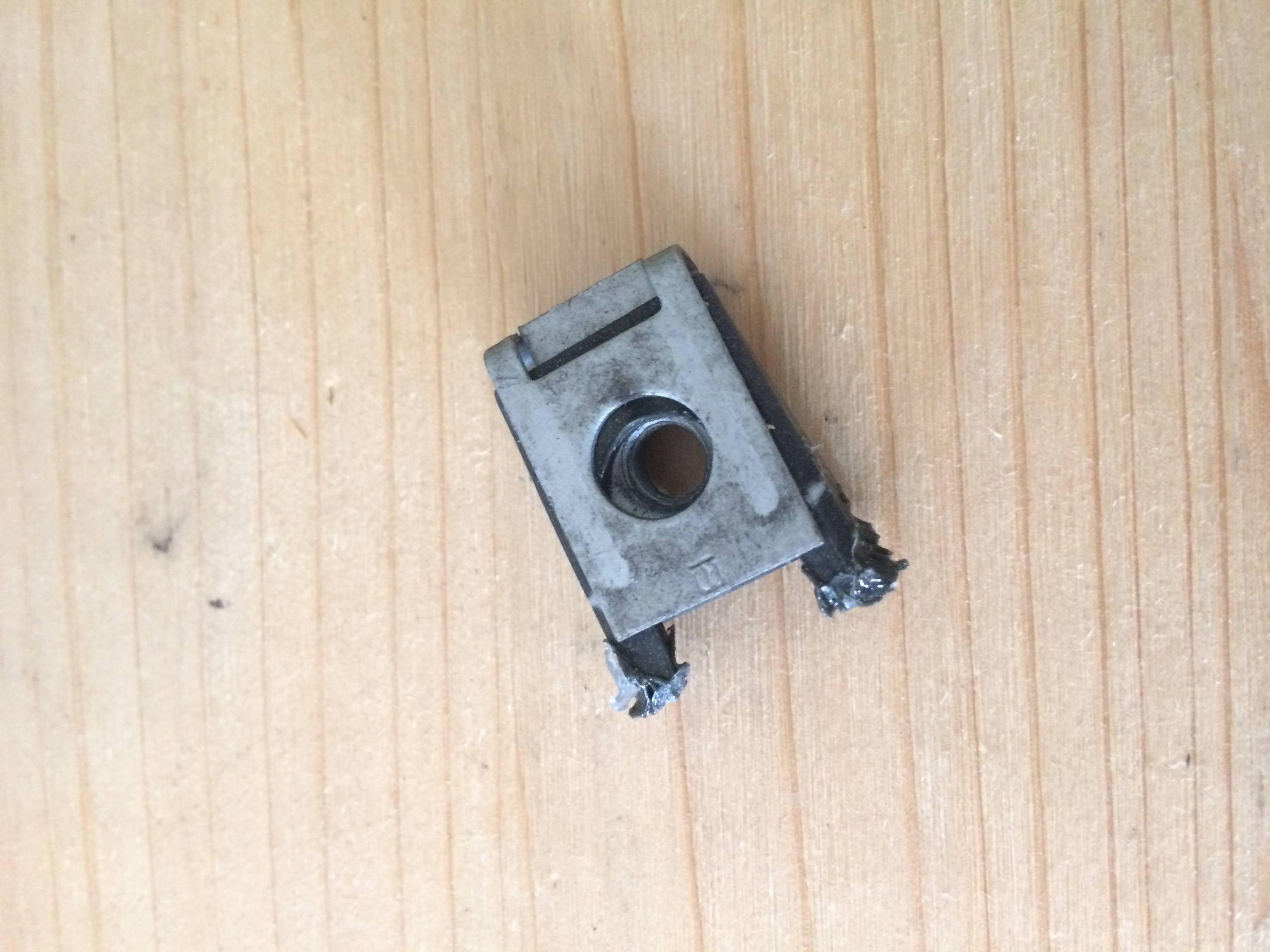

Čaute,takže diely som zohnal, niektoré aj dvojmo.... Rozobral predok a našiel som odlomené úchyty. Dajú sa nejakým spôsobom zavariť späť na plast,alebo je rozumnejšie objednať nový plast?

Pozri sa ns to takto, uchyty su najviac namahane. Zvarit sa da vselico ale kde a za kolko a ci to vydrzi. Stredom zlomeny plast bude mat zvar menej namahany ako v uchyte. Ja by som siel do "noveho" plastu.

Nakoniec som sa na zvaranie vykaslal,nevedel som kolko € to bude vychadzat. Novy plast vychadza necelych 30€, tak som to vybavil takto.
