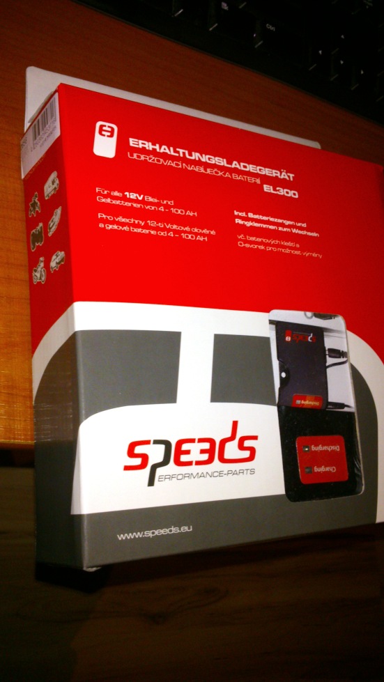

Konečne som sa dostal k spísaniu malého preview-u k nabíjačke Speeds EL300.
http://shop.scooter-tuning.sk/product_d ... em_id=5222
Dlhšie som zvažoval kúpu malej kompaktnej nabíjačky pre moto batériu.
Vlastním iba veľkú auto nabíjačku 12/24V s funkciou štartu, no je fakt veľká a je komické a nepraktické na ňu napájať malé moto batérie.
Keďže mám svoje batérie rád a jedná sa väčšinou o MF batérie a gélové verzie, lacné nabíjačky odporúčané prevažne pre klasické olovené batérie som hneď vyradil z výberu.
Ďalším faktorom bola aj cena, a dosť zavážil aj fakt že prišla zima a baterku je treba za čas nabiť prípadne zapnúť na udržiavanie, keďže moje moto sú zazimované a dá sa povedať že k ním momentálne prístup aby som ich preštartoval, vytiahol som batérie a rozhodol som sa ich nabíjať cez nabíjačku.
Medzi kandidátov sa dostali nabíjačky do 30e, porovnal som nabíjačky aj od iných dodávateľov ktoré niesu v ponuke shopu scooter-tuning.sk a dospel som k výberu môjho favorita Speeds EL300.
K značke Speeds snáď iba toľko, Nemecká firma (aspoň tam sídli) , na trh dodáva moto batérie, doplnky ako vyhrievané rukoväte, nabíjačky, dáke tie optické doplnky , moto oblečenie, a plachty na atv, moto atd. Osobne som mal od Speeds iba plachty na moto (btw veľmi kvalitná a trvácna záležitosť ale o tom inokedy)
Model Speeds EL300 ma zaujal príslušenstvom a aj tým že obdobná nabíjačka značky BS BA10 sa pohybuje v našom regióne okolo 35-37€, a pritom mám menej príslušenstva ako Speeds EL300
Balenie: Krabica 20x20x5cm , všetko osadené v plastovom organizéri

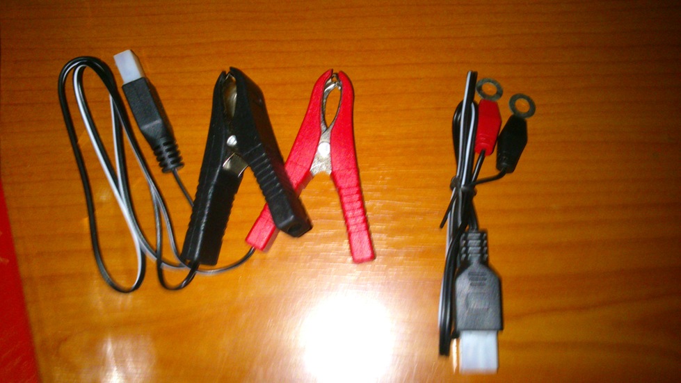

Obsah balenia: V balení nájdete 1x Nabíjaciu jednotku (má aj dierku akoby na uchytenie skrutky, žeby na stenu?), 1x sieťový adaptér, 1x O krúžky s konektorom, a 1x kroko svorky a samozrejme 1x manuál (ako som si už pri Speeds zvykol, je aj v češtine)
Prevedenie všetkých súčastí sa tvári trvácne, taktiež konektory a spojky vyzerajú že čo to znesú

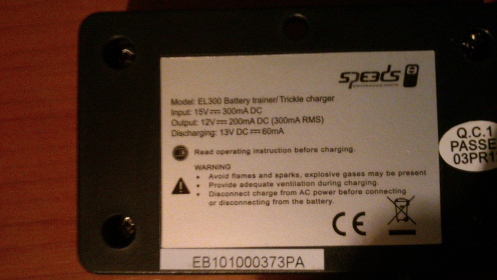

Popis k nabíjačke:
-prepne automaticky do vybíjacieho cyklu, pokiaľ je batéria kompletne nabitá pre simuláciu skutočnej prevádzky
-vhodná pre 12V olovené a gélové batérie od 5 do 100 Ah
-reguluje konštatne pomocou 12V a 0,3A RMS (0,2A DC) automatické vybíjanie
-zobrazuje pomocou LED stav nabíjania či vybíjania
-možnosť pripojenia svorkami alebo kliešťami s adaptérom
-ochrana proti prepolovaniu, skratu alebo podpätiu
Čo sa týka obsluhy nieje to nič náročné, akumulátor odpojíte prípadne vyberiete z motocykla / atv , zvolíte si typ pripojenia či už prostredníctvom kroko svoriek alebo o - krúžkov. následne prepojíte so zariadením ( ak ste náhodou farboslepí konektory vás nepustia prepólovať káble). Tak isto na kroko svorkách je okrem farebného rozlíšenia aj vyprofilovaný znak + alebo -.
Nabíjačka má aj vraj ochranu proti prepolovaniu, ktorú som ale osobne neskúšal.
Nabíjačka je podľa popisu pre 4-100Ah batérie, ja mám 8,6Ah, nabíjanie sa uskutočňuje prúdom 0,3A takže 90Ah by ste nabíjali fakt asi celú zimu, ale to je už skôr batéria lode ako motorky ak by som nabíjal 100Ah batériu ako píšu, tak si to cez tie kábliky ani neviem predstaviť.
Nabíjanie signalizuje zelená LED , keďže je nabíjačka udržiavacia, tak keď batéria dosiahne 13,5V, začne svietiť červená LED, prestane nabíjať a začne s vybíjaním do úrovne 13V. Následne zase začne nabíjať, tento cyklus sa opakuje dokola, a tak môže byť batéria napojená k nabíjačke aj niekoľko mesiacov, a pritom bude nabitá a funkčná. Aj pri dlhšom pripojení nejaví nabíjačka ani sieťový adaptér žiadne známky zohriatia.
