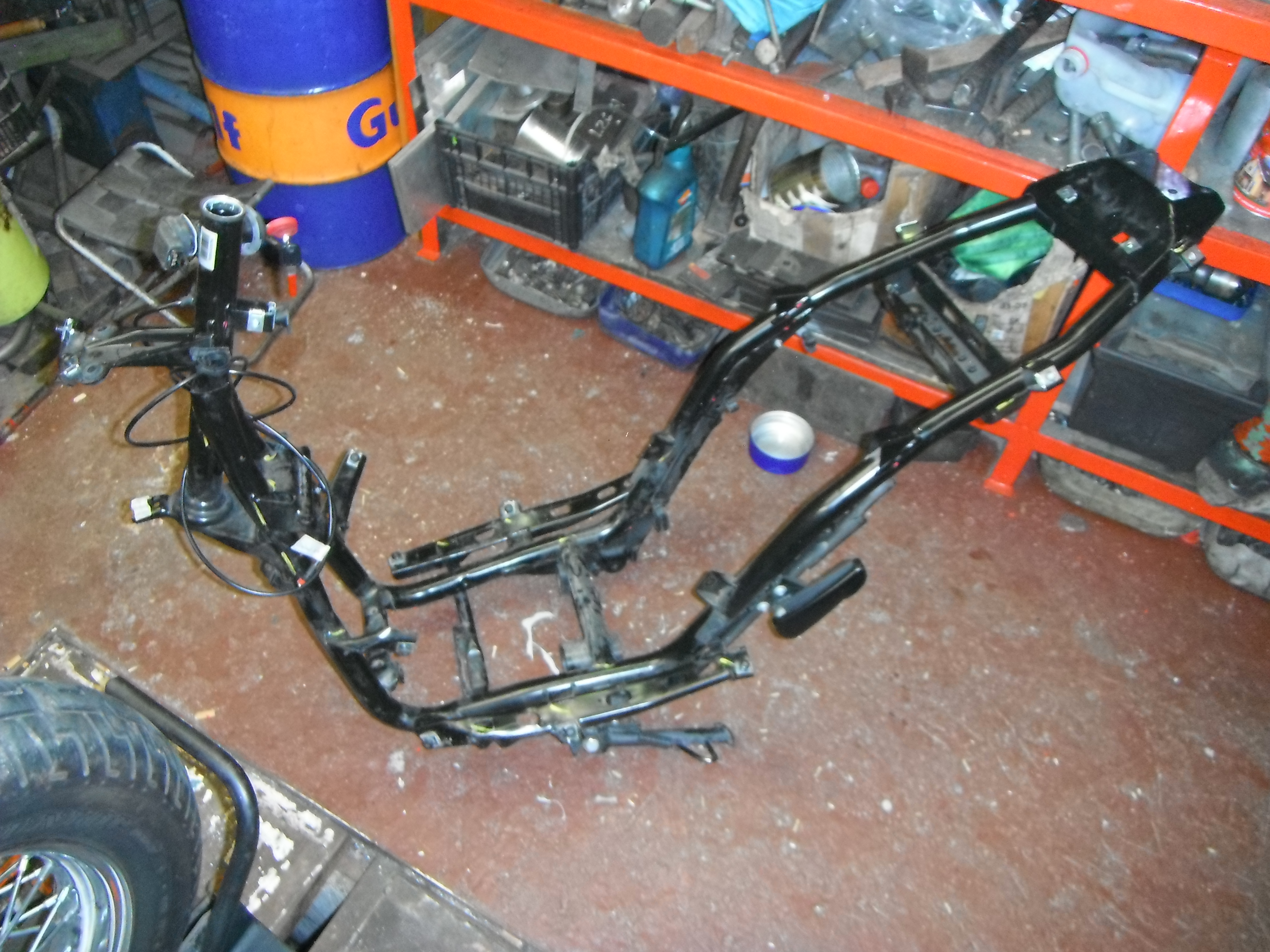

Skúter to zvládol celkom dobre. Po bokoch boli kufre, takže otca motorka neprivalila, len sa zošuchla, po páde sa odrazila od zeme a narazila do protiidúceho auta. Plasty rozbité a polámané. No len predné a pravá strana dole stupačky. Inak len poškrabané a dokonca aj kompletne zachované boli niektoré plasty. Rám motorky sa nárazom zmrštil o cca 5 cm, čo som si dal vyrovnať u chlapíka v BB (urobil naozaj kvalitnú prácu za cca 180 €). Motor bol nepoškodený, akurát sa vylial olej a vytiekol benzín. Nakoľko sa toto všetko stalo v Rakúsku, hasiči všetko upratali a motorku (čo z nej ostalo) mi schovali u nich na stanici. Predný plexi štít VYDRŽAL! A to aj navzdory tomu, že mi od závitov začal praskať. Pukliny sa trochu potiahli, ale inak drží a nepohne sa.
Otec z motorky sa zošuchol, no po vzhliadnutí toho, čo zostalo po motorke, bola v prekvapivo perfektom stave! Celé „vnútro“, kde je jazdec bolo takmer neporušené. Samozrejme sem tam nejaká prasklina, ale to len z dôvodu toho, že daný plast bol prišrobovaný o vonkajší plast, alebo bol to plast ako celok (vnútro + vonkajšok). Predné pruženie sa trošku ohlo (to tiež vyriešil chlapík v BB) a samozrejme sa ohol aj kotúč brzdový predný. Inak bolo všetko OK. Takže môžem povedať, že kvalita + prevedenie tejto motorky stojí za to. Z môjho laického pohľadu aj bezpečnosť tejto motorky je na vysokej a kvalitnej úrovni.

- vyrovnávame rám
- (3.2 MiB) 8 stiahnutí
