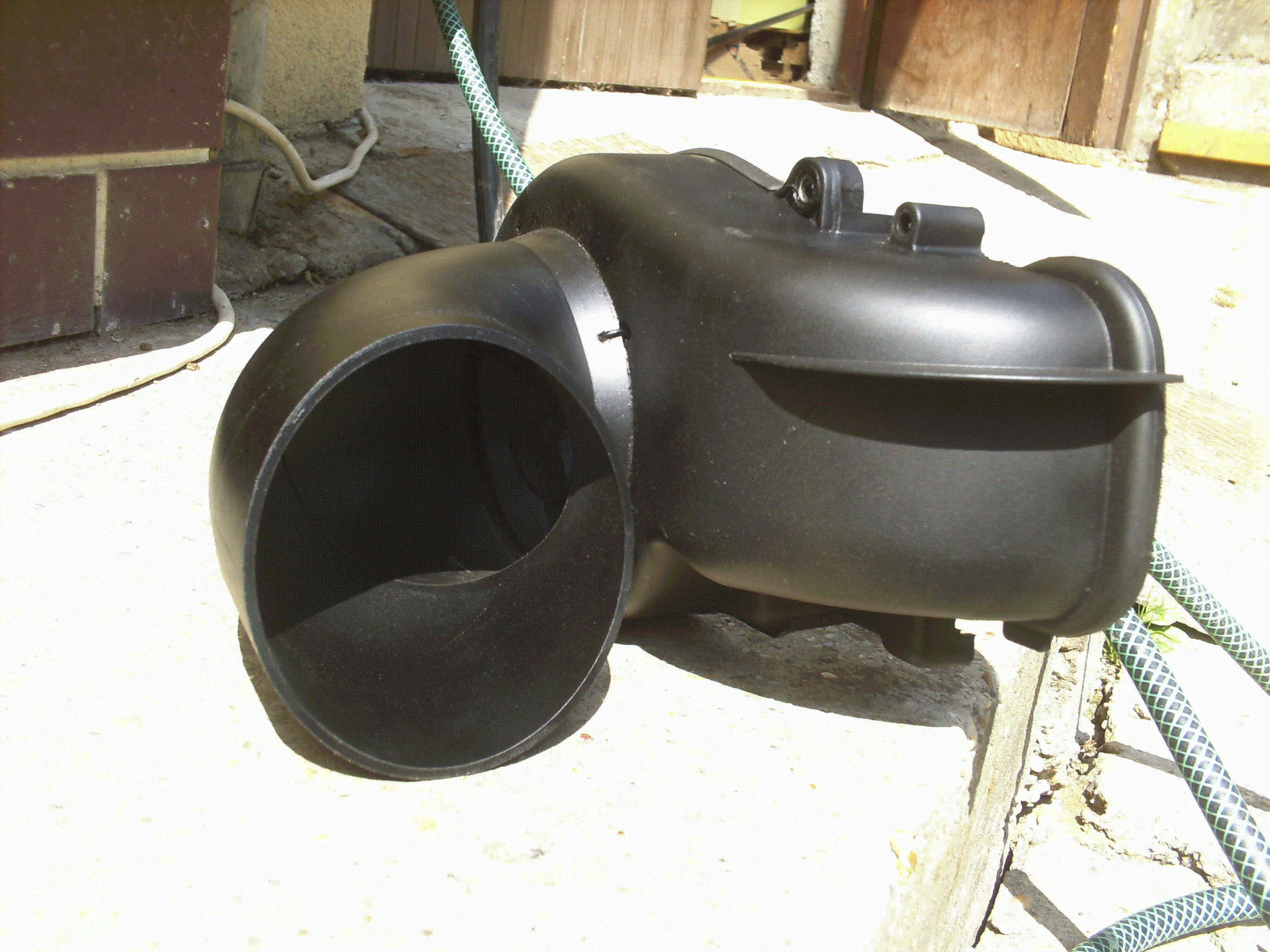

Re: AC alebo LC
Ja som zriesil koleno pre prisun vzduchu este ucinnejsie :Mitko napísal:....nie "akoby" mu klesol vykon ale aj mu realne vykon klesa...u AC normalna vec ako aj u každeho skutra. len u LC to nie je až tak markatne po zahriati. treba lepšie chladenie. oversize ventilator na zapalko a nasavač vzduchu od str8.
niečo ako tot: http://www.zdema-moto.eu/index.php?page ... &Itemid=71
a k tomu toto: http://www.zdema-moto.eu/index.php?page ... &Itemid=71
Inak pre AC jednoznacne hlinikovy valec z nicasilom! ak chcete jazdit full gas....ziadna liatina,tú neuchladíte a preto v tom lepsom prípade idete len vykonostne dole v tom horsom ju zadriete.
Keeway f-act 100ccm 2T LC - valec liatina 100ccm, karb Motoforce 21, variator MHR, valčeky 5.7 g, kontra malossi červená, fuk Yasuni C16, klapky Malossi MHR, OF...
