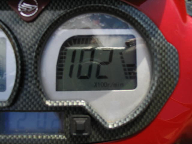

No vymyslel som toto že som s plastovej flašky odrezal šróbovací závit a dal ho do diery v airboxe namiseto reštrikcčného kolienka. Inak keď je airbox s kolienkom tak priemer diery je 11,5 mm keď je bez neho tak 24 mm a ja som dosiahol tým závitom 21 mm ale viem tam našróbovať vrchnák do ktorého si vyvŕtam lubovolnú dieru. Skúšal som všeliake možnosti nakoniec som tam nechal 15 mm dieru a 98 trysku. Sviečka je menej biela ale nedosiahol som ani raz tehlovú farbu. Aj keď som filter takmer úplne priškrtil a motor takmer nešiel stále bola do biela. Tak som to spravil aspoň tak nech to ide. MOmentálne mám maximálku niečo cez 80 km/h tachometrových. Na stojane som vytočil 10 200 otáčok viac nešlo lebo pri viac ako pol plyne motor zdochýňa. Ešte sa s tým budem hrať ale nieje to jednoduché vyladiť. Skúšal som aj 110 trysku dať a stále biela tryska a výkon nijaký lebo ho prechlastávalo.
Jediná 92 tryska a nepriškrtený airbox dáva maximálny výkon ale taktiež biela tryska.
