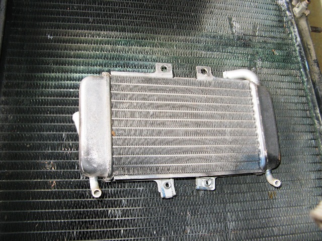

.... tu je ten chladic ...samozrejme ten mensi(vacsi by chladil v poho - ale aviu) ...

#789 Príspevok od užívateľa Porkyyy » Ut Apr 12, 2011 4:20 pm
uz je to v pohode :) dva su na ceste tak zatial netreba :)
