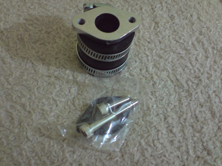

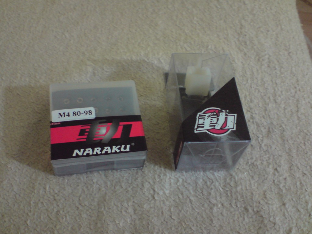

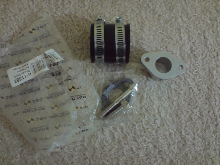

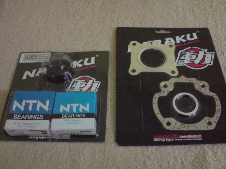

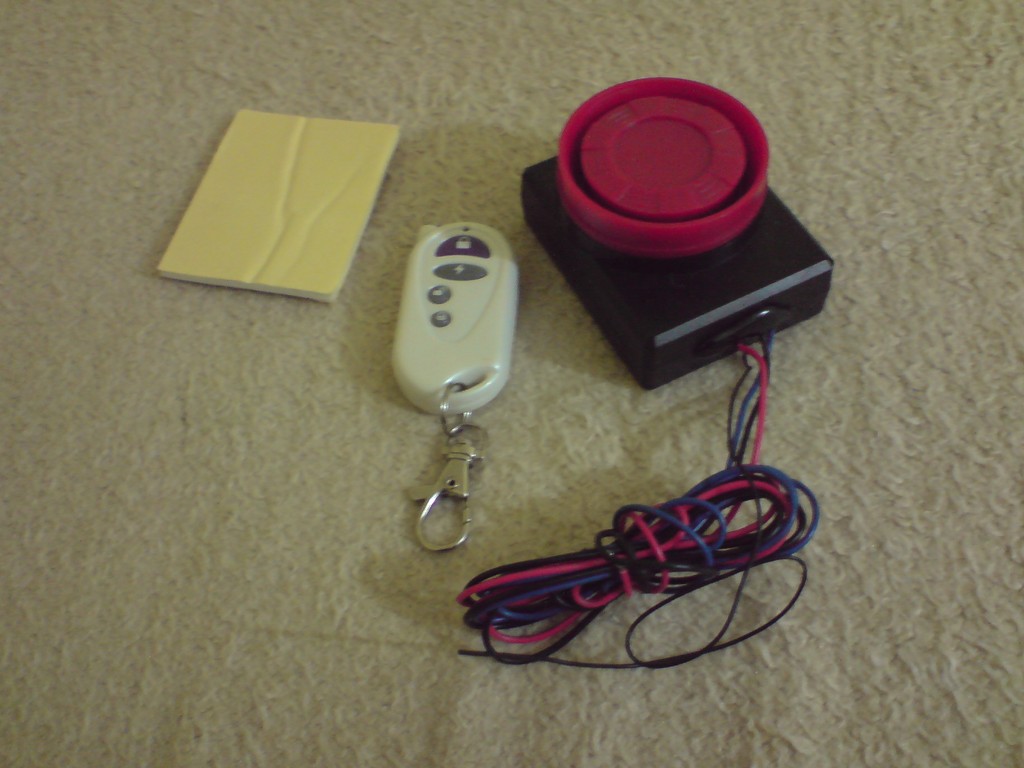

no veci ktoré prišli den pred vianocami takže to bol jak darček pridávam foto no nie všetkých to až potom ... :P
+nad 100€ jak som objednal tak mi mali zadarmo poslať alarm no aj poslali pohode alarm skúšal som to len asi to nemá diaľkový štart a sa mi to zdá dosť tiche k tomu alarmu mi tu nepíšte nič nechajte si to pre seba viem skade to brali aj kolko stoji proste všetko :Bravo:
už len mi ma dojsť :
-Kľuka
-Trisky M6 na DellOrto
-Sýtič manuálny
a môžem štartovať uja Malossiho
ale abi to išlo jak ma tak ešte listy Carbonove kúpim 3 druhy lebo riskovať že te seriove porazí to necem
a časom dalše veci :D :D
Prílohy
M4 Trisky + CDi Odblokované
(140.32 KiB) 413 stiahnutí
NTN ložiska + Tesnenie
(111.11 KiB) 413 stiahnutí
Redukcia na karb.
(107.99 KiB) 413 stiahnutí
(108.56 KiB) 413 stiahnutí
ALARM
(139.37 KiB) 413 stiahnutí

Redukcia na karb. ma aj tak málu dieru myslím ten hlinkový kúsok takže sa ide urobiť doma z vetšim otvorom alebo si vlastnú celu prírubu urobím a tak to aj vyzerá....

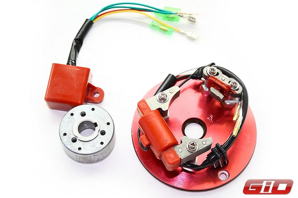

dostal sa mi do rukí Inner Rotor na Pit Bike dokonca druhí prvý šiel na Pit bike
keďže mam zmysel pre hokus pokus tak som si dal do hlavy že toto skúsim na scooter pasnuť a všetko pekne zdokumentujem CDi bude použite Malossi ...tak uvidíme ak bude motor hotoví pôjde sa do toho keďže to už mam doma je to na 99% iste ale je to z inej moto takže to sa bude musieť vela skúšať a pasovať ... inak je to dela
ma to ako plusi aj minusi že tam není cievka ktorá vyrába prúd na svetla a podobne veci ..... takže to bude na druhým scootru ktorý používam len na vozenie mimo hl. cesty
chladenie mam tiež už poriešene i keť je to AC :evil:
ten inner ma na krabičke napísane že to je na 2Stroke tak som bol rad že to ide na 4T Pit biku
sam som zvedavý ako to pôjde a či to pôjde vlastne :oops:

Jurixxx napísal:ten inner ma na krabičke napísane že to je na 2Stroke tak som bol rad že to ide na 4T Pit biku
Lebo na 4T hodí iskru pri každej polohe piestu v HU čiže iskru hodi aj medzi vyfukom a sanim.... Aspoň tak to je u 4T skútrov s CDI zapaľovaním
Obrázok

damo mylsim ze ked da 2t cdi a naladi predstih tak nevidim dovod preco by to nemalo ist ved to pracuje na tom istom principe ako kazde ine zapalko tam ide len o cdi

ved to jasne.... ale ja som mu odpovedal na jeho otázku že ako to fungovalo na 4 takte keď je na tom napísane ze 2 takt

ano tak ako píše KIWI sa to urobí ...ten Inner Rotor davaju na Pit bike motorky ale na krabičke je foto 4T motora a napísane že 2Stroke ...ale ten inner je toto iste ako na štilke zapaľovanie ako ten istý princíp atd.. na pit biku sme len snímač otočili a ide dobre ...podla mňa to ma šancu isť .. :Yahoo!: veť uvidíme jak to otestujem .....

duri na pitbiku som to origo cervene CDI vyhodil pokial ma pamat neklame lebo neslo a nikto si s tym strojom nevedel dat rady :D ... a dopasoval som tam klasicke 4T cdi z ciny ... inac ja som raz vopchal do 4T, CDI z 2T a ostal z neho roztreleny popol 8)

ano ano prve ten pit bike bol u jedného debila ktorý to cele zle pozapajal a to CDi červene odpálil pravde podobne a ti si to rozchodil na tým starom sériovom CDi čku čo bolo povodne .... ale ja som kúpil potom celi rotor druhí a tam bolo aj to CDi červene a sme otočili naopak snímač a ide dobre zatiaľ dokonca lepšie takže CDi som predal tamtomu a rotor mi zostal ...takže to skusim dať na 2T CDi z tím rotorom a uvidí sa ....

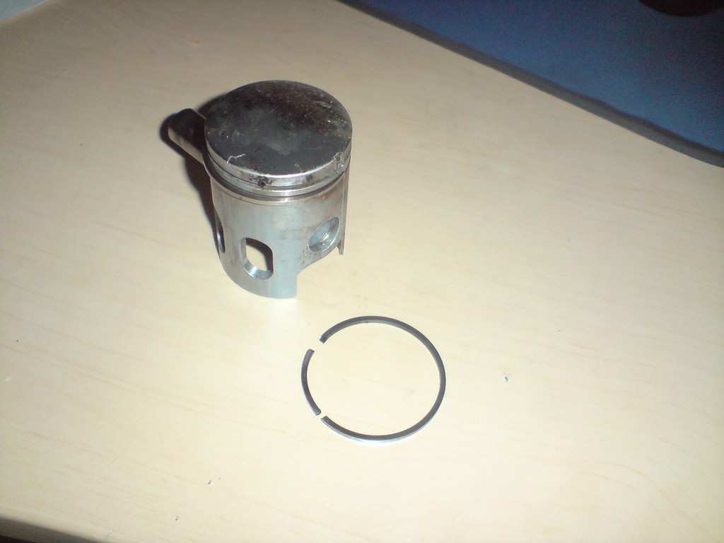

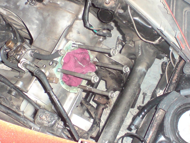

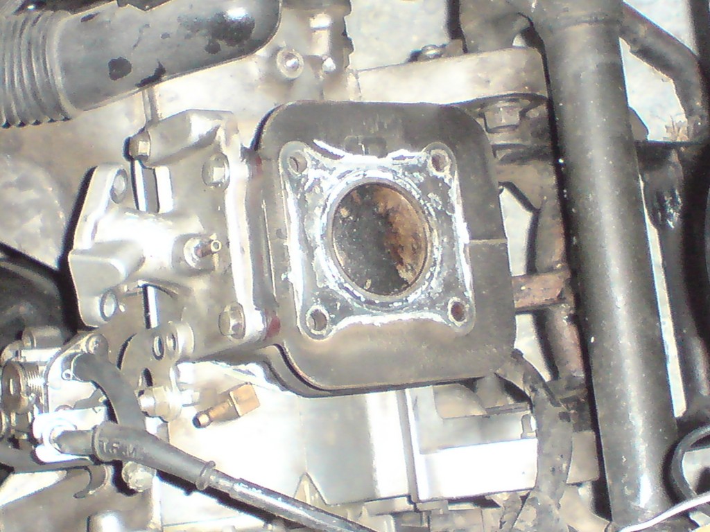

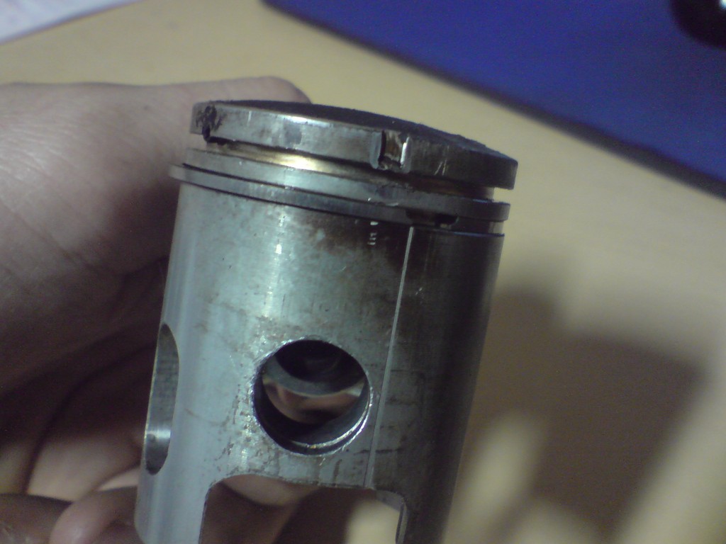

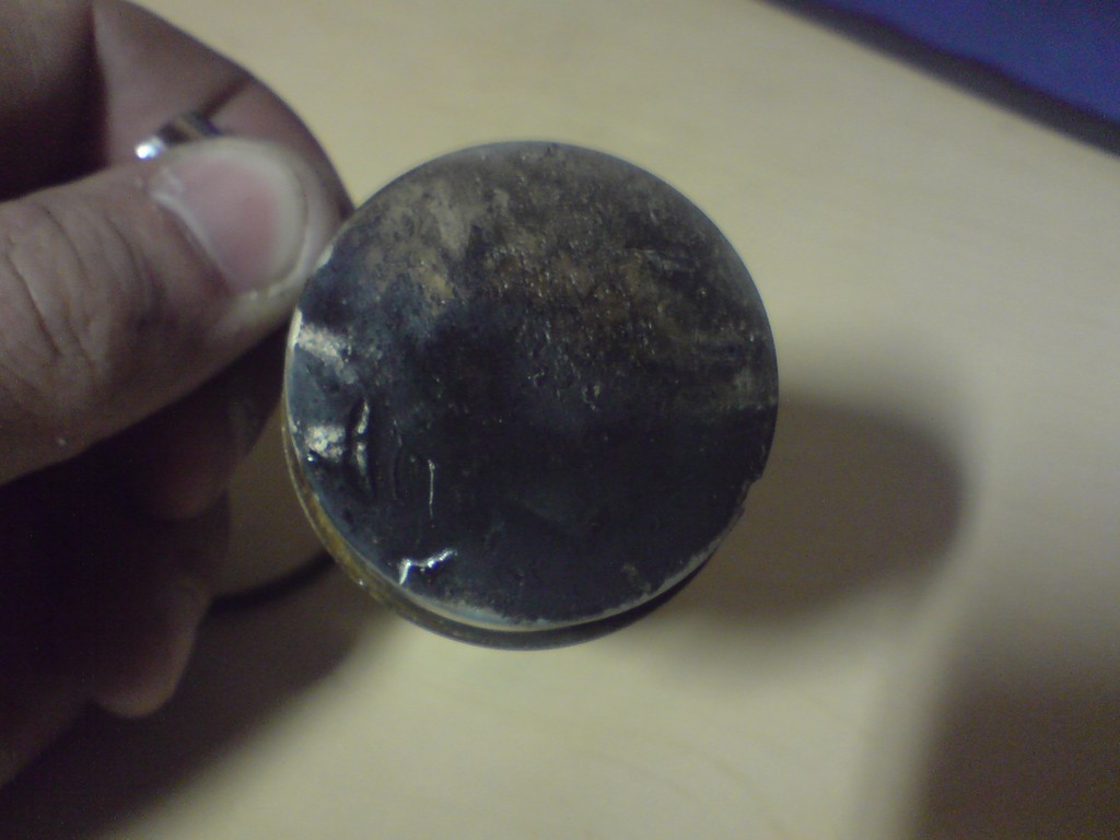

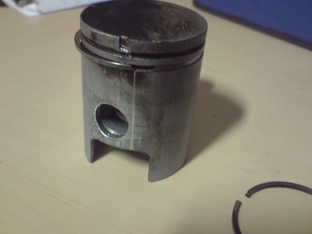

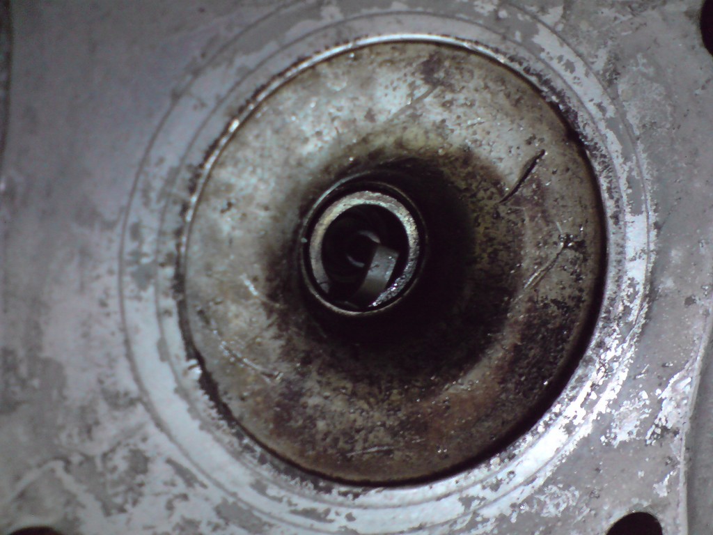

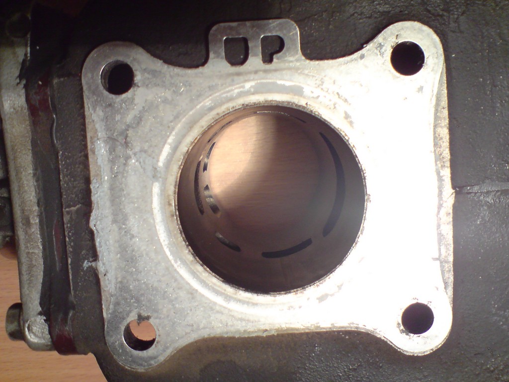

no moju Orange 50tku som rozobral keďže aj tak ložisko prdlo a tím pádom prdol aj piest a valec len šmuhlo ešte že tak vid. foto :shock: :%) :crazy:
Prílohy
trocha tmelu tam vidno a ani sa nečudujem že ten piest je taky zasrati poslednú dobu tam som dával moc oleja kvôli ložisku
(213.03 KiB) 379 stiahnutí
a už dole ....
(171.55 KiB) 379 stiahnutí
neštastnik aj seklo mu krúžok v tej ... časti
(98.37 KiB) 379 stiahnutí
(92.79 KiB) 379 stiahnutí
(120.44 KiB) 379 stiahnutí
(105.91 KiB) 379 stiahnutí
len šmuha juchuuu
(165.2 KiB) 379 stiahnutí
aj hlava to schitala
(173.98 KiB) 379 stiahnutí

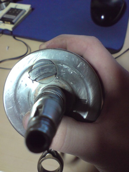

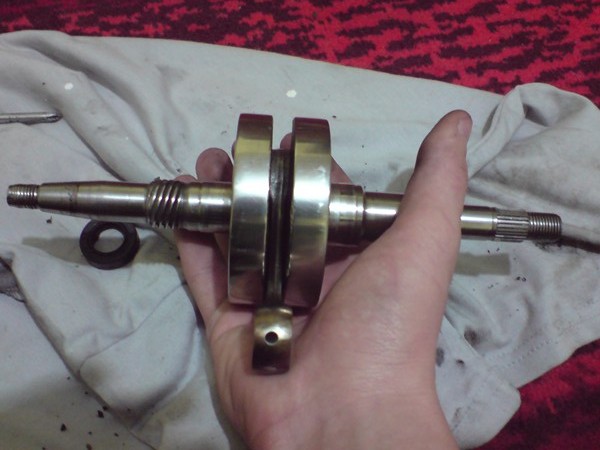

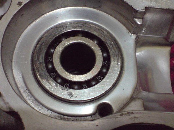

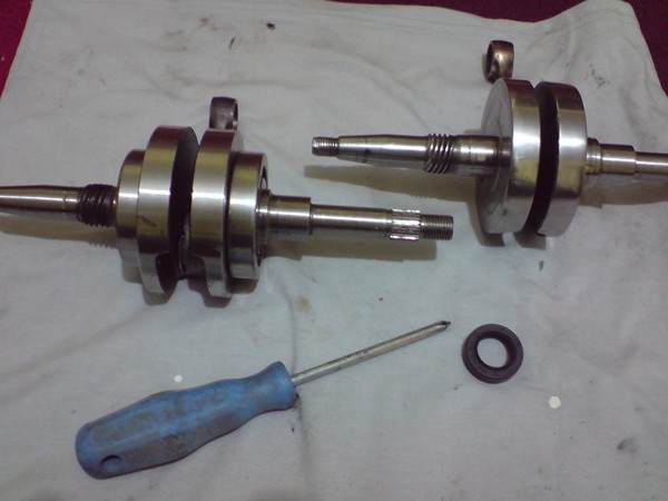

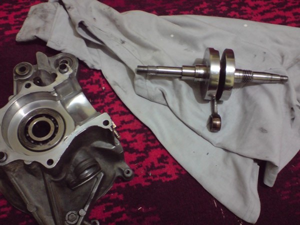

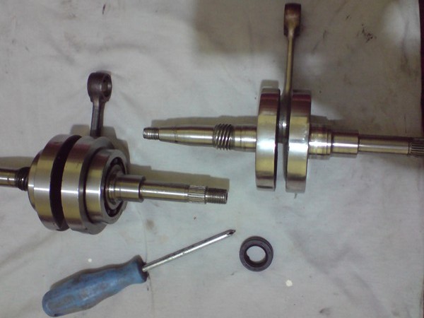

dneska som rozpolil motor a zrazu hoooooop prekvapenie jak fras ...vid. foto :bad: krivá kľuka a teraz to až moc prehnala a už definitívne ide odložiť a nikdy ju nikde nechcem dať... a hneď zajtra dávam druhu lebo lebo ket počítam aj tuto mam tri kľuky a tu najlepšiu dám na 50tku a novu dám na 70tku motor ....a i hotovo :Yahoo!:
Prílohy
(59.94 KiB) 350 stiahnutí
(74.34 KiB) 350 stiahnutí
(77.49 KiB) 350 stiahnutí
(54.78 KiB) 350 stiahnutí
(68.21 KiB) 350 stiahnutí
(56.44 KiB) 350 stiahnutí
(55.17 KiB) 350 stiahnutí

pfuu dobre dostala na pipinu.,... ty mas klapky priamo na valci?

no to dostala dosť ....áno mam priamo na valci asi to aj preto tak žerie veľa.....keby to nemalo priamo na valci už by to bolo LC :sorry:

kks riadne chytlo ten piest

no dosť ..... až krúžok seklo a v tej časti ale valec utrpel len nejakú šmuhu takú optickú len som prebehol šmirgľom jemným a je jak noví ... LEN :shock: ..... takže už len piest mi treba a mam 50tku zase funkčnú.....jeden motor bude 50tka a dalši 70tka a ešte jeden mam na ND ...taže som natom dobre ... :beer:

#93 Príspevok od užívateľa kubo HC » Po Jan 09, 2012 12:01 am
Toto že moc chytilo piest? :D videl a urobil som už aj horšie :P ale tak dobre uznávam je to dosť ked ste zvyknutý len na take škrabance a pridretia
Odoslané z môjej iBrick (iPhone 3GS s iOS 5.0.1 a Jailbrakom)

Re: Kymco Sniper 50DD AC - Jurixxx
#94 Príspevok od užívateľa Jurixxx » Po Jan 09, 2012 12:10 am
tak tak ja aj Porkyyy sme na menšie zadretie zvyknutý :oops:

#95 Príspevok od užívateľa kubo HC » Po Jan 09, 2012 12:21 am
Chlapci ! Babetta z porobeným motorom pri cca 8tisícoch pri rozbehu z križovatky mi urobila len ťuk ťuk nemyslel som že to bude až tak zle ale fakt som sa pobavil ak chcete hodím foto ale stalo sa mi toto iste akurat až po piestny čap ... :D
#96 Príspevok od užívateľa Jurixxx » Po Jan 09, 2012 1:41 am
to foto si mi ukazoval oproti mojemu je to mega zdrete ....ta babeta je potom iný stroj :shock: :fool: som nechápal...... :o
(Odoslané z môjho NASA mobilu 5tej generácie)
