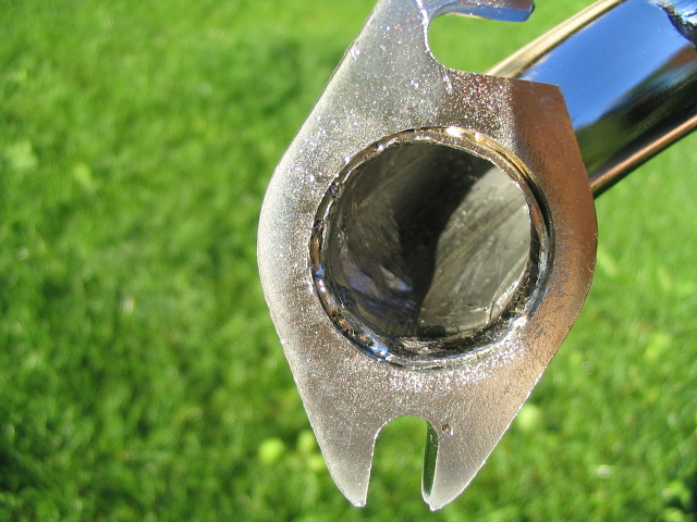

no to prasknutie urcite nije od odvrtania, ak podla foto dobre vydim tak je to v mieste kde sa otaca pakna, takze je to bud vyrobna vada alebo ak dava pruzinky tak ze pospaja pakne s pruzinkami a az potom ich osadi na osky a dako sa poskodila ta pakna

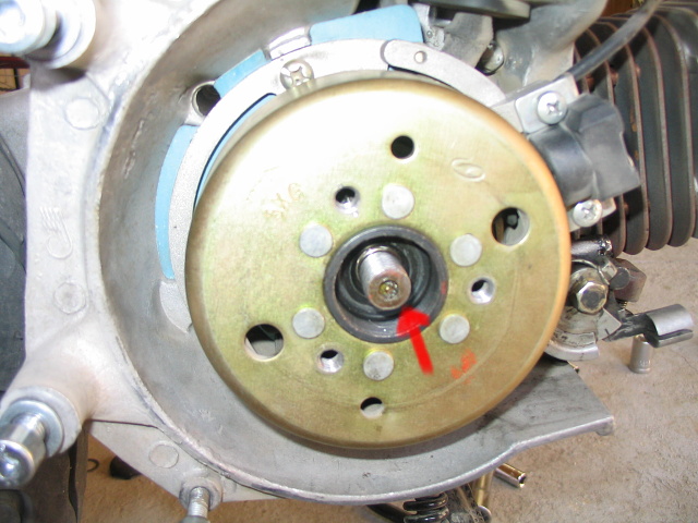

http://forum.scooter-tuning.sk/download ... hp?id=4025deltoro5784 napísal:Kedže som sa rozhodol,že nebudem veriť olejovému čerpadlu a radšej si budem miešaž olej s benzínom sám, začali sme s demontážou olejového čerpadla aj s pohonom.
Najskôr sme povolili maticu čo držala zapalovanie na kluke (Prvý obrázok)
Potom sme vyrobili domáci sťahovák zapalovania a našróbovali sme dve skrutky do dier na zápalku (modré šípky). Treťou vačšiou skrutkou (červená šípka) som postupným doťahovaním stiahol kryt zápalka (Druhý obrázok)
Pod krytom sa nachádzal stator a ten bol uchytený dvoma skrutkami,ktoré bolo treba odskrutkovať (tretí obrázok).Pod statorom bolo tesnenie,ktoré som tiež vybral.
Dostali sme sa k samotnému náhonu olejového čerpadla (to žlto-biele koliečko na štvrtom obrázku).Bolo treba najskôr odstrániť segerku čo nám zabralo pár minút,lebo som nemal kliešte na segerky.Po jej odstránení už išlo koliečko lahko dole a potom sme odstránili už len samotné olejové čerpadlo,ktoré bolo na dvoch skrutkách a trebalo ho vypáčiť skrutkovačom.
Nakonien sme vyčistili celý priestor technickým benzínom a opačným postupom zložili celé zapalovanie (samozrejme už bez olejového čerpadla
no kazdy trpi inou paranojou, no na zaklade prilozeneho obrazka vydim ze bolo cerpadlo nastavene ze davkovalo az moc oleja

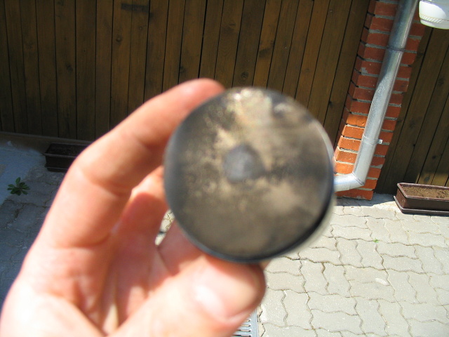

http://forum.scooter-tuning.sk/download ... hp?id=4036deltoro5784 napísal:Po odstránení hlavy a samotného valca bolo treba vybrat dve segerky,ktoré držali piest na ojnici.
Samotný piest bol na moje prekvapenie značne skarbonovaný a mal na sebe dosť hlboké ryhy,neviem čím to mohlo byť spôsobené lebo okrem karbónu vo valci nič nebolo. Valec mal vnútro pekné hladké nepoškodené.
jak som uz spominal davkovalo az moc oleja, no vrch piestu nasvecuje chudobnu zmes (menili ti trisku v karbe pri odbloku?)
