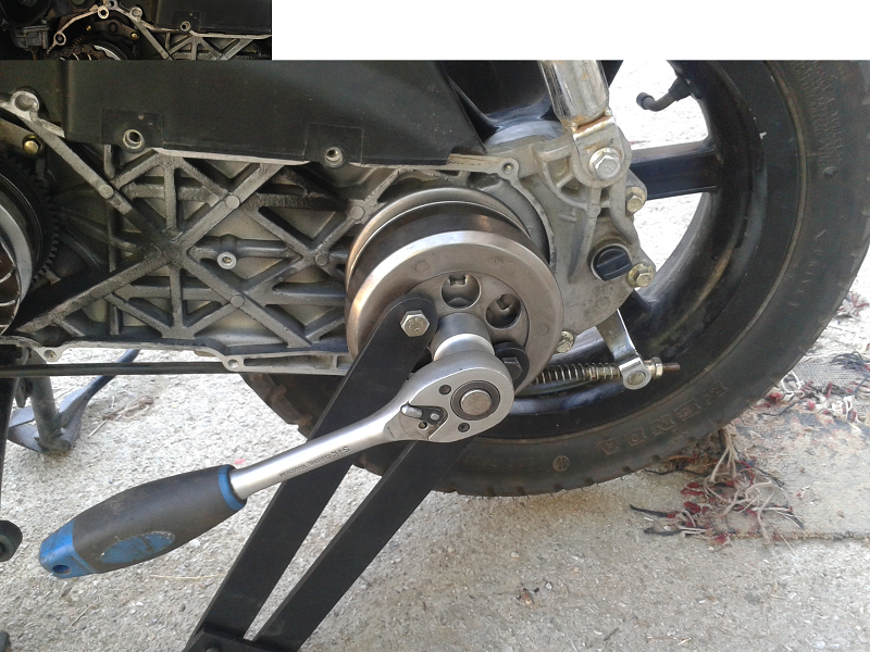

Re: Keeway Matrix 50 - laumars
Tak ze dnes nedela a zena ma obhanala ze chce mat dobre pichy
Tak som je kupil variator Malossi Multivar.
Dam sem taky mali prehlad , aj ked sklamanie z multivaru no ale co uz
Seria :
pri 60km - 8500ot
kopec max 40km
rovina 200m 19,05s
pracovne ot-6100
Multi 9g:
pri 60km - 6400ot
kopec max 42km
rovina 200m 19,22s
pracovne ot-6500
Muti 7,5g:
pri 60km - 7200ot
kopec max 46km
rovina 200m 18,60s
pracovne ot 7300
Multi 6g:
pri 60km - 8200ot
kopec max 44km
rovina 200m 18,48s ( ale reval jak hovado )
pracovne ot 8100
Asi som mal velke oci ked som kupoval ten Multivar , lebo dako ma neohromil a cakal som od neho viac.
Jedine pozitivum je ze pri rozjazde uz netrha skuter ale plynulo sa rozbehne.
Dufam ze som to dobre poskladal
Ak mate nejaky nazor alebo radu ako to zlepsit budem len rad.
Motor je seria a aj chcem aby zostala ziadna 70tka a nova kluka a podobne sa konat nebude.
Spojka zacina zaberat cca pri 4000-4100ot.
Pri rozbehu si to pekne drzi 6500 az do cca 61km a potom zacnu stupat otacky.
Inak aj podla TP mam Max kw pri 6500 ot.
Nuz co cakal som ze to bude poznat ked tam dam ten ospevovany Multivar ale v mojom pripade to mozem zrovnat zo seriou co tam aj bola, akurat trhala pri rozjazde lebo valceky uz boli premackane
