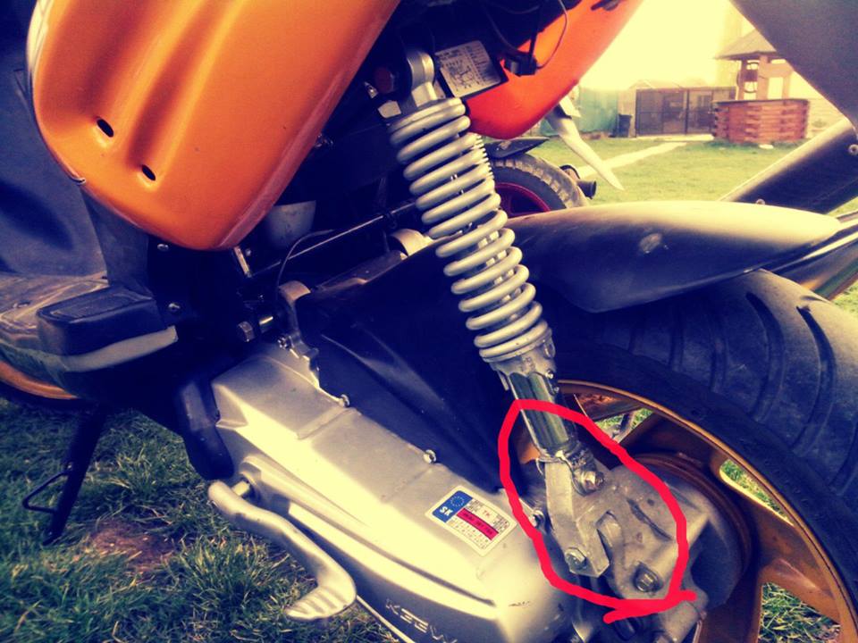

tak vyfuk nahodeny
skuter ide vyborne , ma to vyborny ťah
valceky som nechal 9 gr aj pruzinky seria...som prekvapeny ale ide to skvele. rozbeh od 0-do max 5 je taky slabsi trocha ale fakt len trochu ale potom paradne vystreli
nema to tazky prevod vobec , pekne vrči
ma cenu vobec valceky doladovat ked uz teraz to ide paradne ? ten činsky tacho co zle ukazuje som dostal hodne za 80-ku
akurat sa mi zda ze v kopcoch je slabsi skuter ... trysku som dal o cislo vacšiu 58-ku , ihla stredny zarez .prikladam foto sviecky po 10 km jazdy s vyfukom, a taktiez foto skutra
krutiacu koncovku som opravil cervenym silikonom na vysoke teploty + páska na vyfuky , dufam ze to bude drzat . no a kedze na vyfuku sa jazdilo 3 roky bez zasahu ,tak vata v nom takmer vobec nebola len taky kusok . tak som to nechal tak a vatu neskor zozeniem
ma ta vata nejaky vplyv na vykon, spotrebu ?

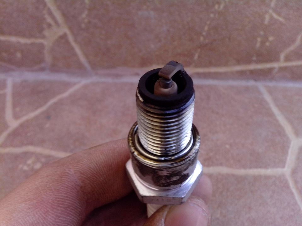

tak dnes som meral spotrebu a vysla na 3,32 litra na 100 km
tak asi 20 km som jazdil so spolujazdcom
10% kopce plny plyn
60% mesto (plyn-brzda) 2/4 plynu az plny
30% mimo mesta 3/4 plynu az plny
sviecka pekne tehlova

tak pani obraciam sa na vas s otazkou , čo este s tym mojim činanom dokazem urobit aby som mu dvihol vykon
pravdu poviem celkom sa mi paci jeho vykon , co sa tyka rozbehu , ale chcel som mu trochu zvisit maximalku ....ide mi to 70 km/h GPS . Dorobil som napor , aj podložku pod klapky . Skusal som aj rozne gramaže valčekov , a čo sa tyka maximalky ostala nezmenena . Da sa s tym este nieco urobit ?
ku 70-tke sa dostanem dost rychlo ale potom akoby ma nieco zacalo brzdit.... este citim ze motor by viac siel len ako by ma nieco brzdilo
dole kopcom tiez viac ako 75 mi to neda .... a aj sa mi zdalo ze som isiel dole kopcom na plno , pustil som plyn , a skuter este akoby zrychlil ...
