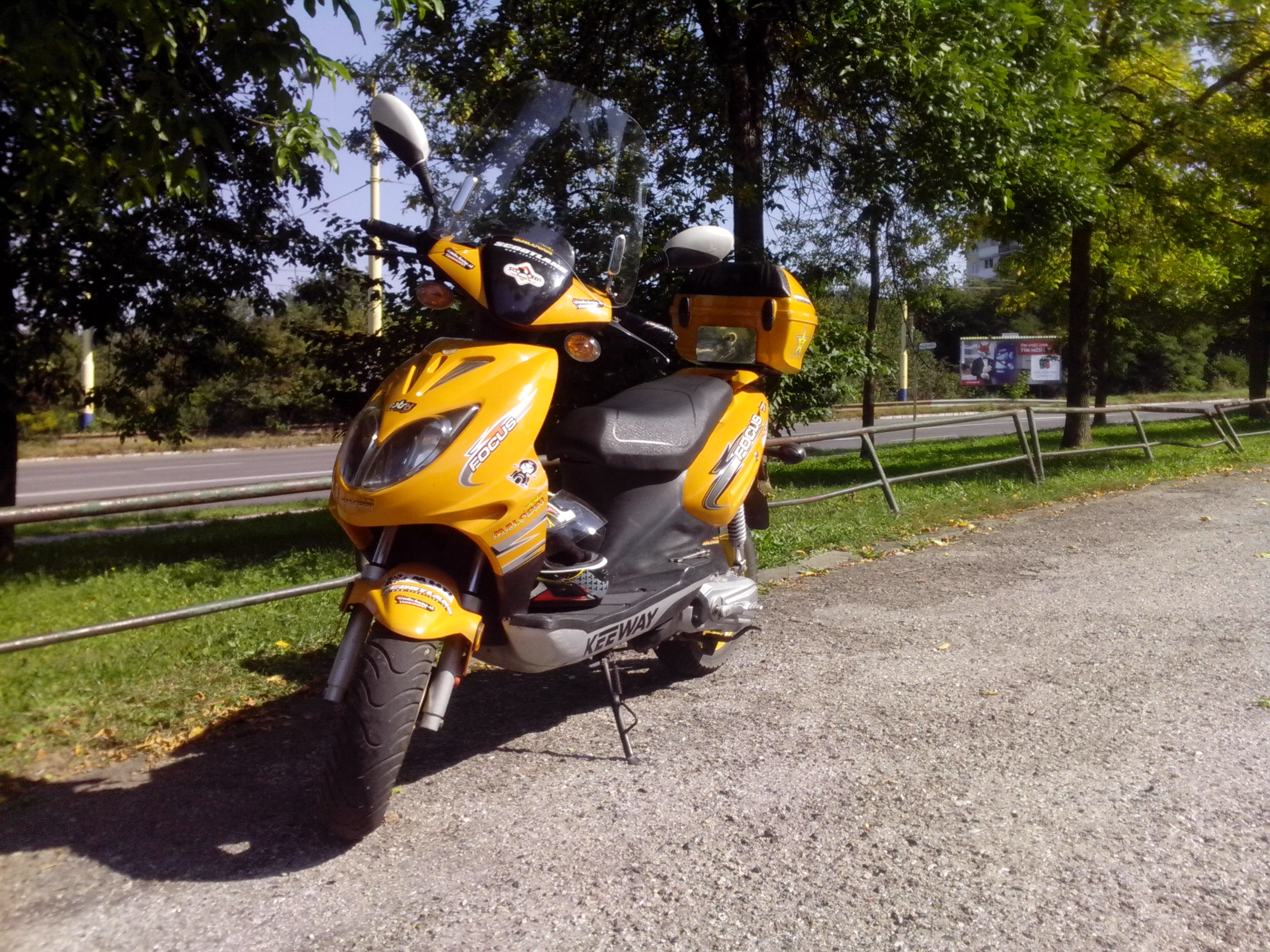

Re: Keeway Focus 50 2t - Keejwak
tak po naladeny a vymene vsetkych veci kt. prisly do variatora som zistil ze Leo Vince ZX ma viac podrzi v kopcoch , maximalka je rovnaka no odpych 0-60 je tiez lepsi
co sa tyka vyfuku ma siroke spektrum otacok na mojom setupe 7800-cca8700ot/min ....nad 8700 to uz nejde
ja to mam pri plnom plyne 8650 potom pokles na 8550 ....
taktiez som si zaobstaral plexi štit
inak ta podlozka pod kontrasku mi nepomohla....tam kam mala vojst nevosla ...

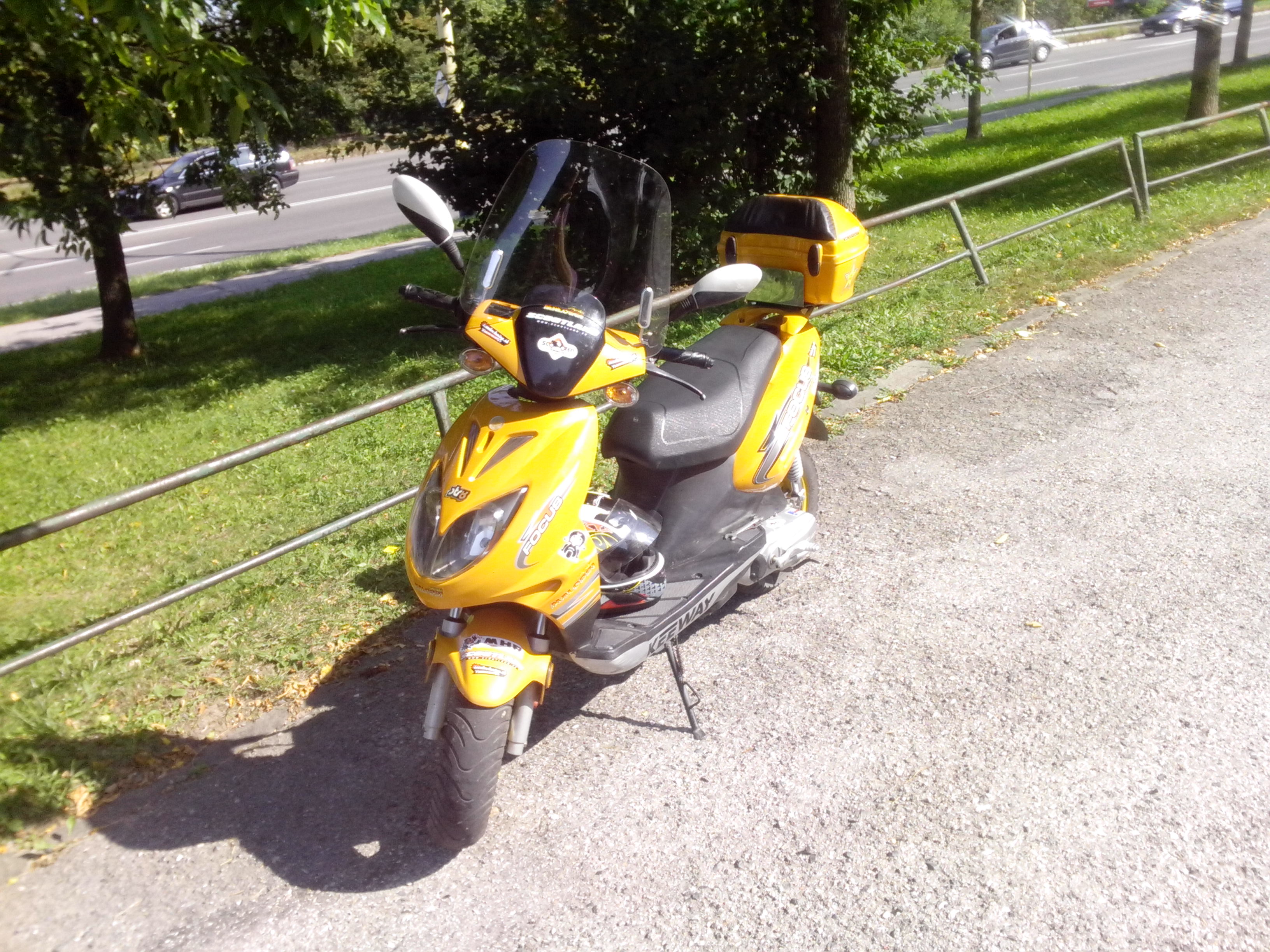

UPDATE
Skúter: KeeWay Focus 70 rok výroby: r.v 2007
Aktuálny Setup:
Valec: NARAKU SPORT 70ccm
Kľuka: séria
Výfuk: Leo Vince ZX
Variátor+valčeky: Malossi Multivar + 5,75 gr valčeky
Zadná remenica: séria
Predná poloremenica: NARAKU HIGH SPEED bez hviezdy
Remeň: Malossi Special Belt
Spojka: séria navrtané dieri do sériovej (zlte spruzinky polini)
Kontrastka: Malossi - biela
Zvon: séria
Karburátor+tryska: séria 12mm 60 tryska
Sanie + Klapky: sériové klapky s Malossi karbónovými lístkami
Vzduchový Filter: Malossi Red Sponge
Tlmič séria ,podložka pod tlmič 4 cm
Brzdy séria
Priemerná Spotreba: 3,09 L/100km
Maximálka: tacho pretočené , gps 90 km/h rovinka, 113 km/h kopec
Najazdené km (celkovo): 13800 km +
Najazdené km (na aktuálnom setupe): 4000 km +

ten štít..
..nebrzdí ťa náhodou aj keď ideš po rovinke ?
Italy power !!

Re: Keeway Focus 70 2t - Keejwak
Ani nie, aspon som to ja nepocitil .... kedze napor bud berie moja hrud alebo to plexi ...
akurat ked idem rano tak namna nefuka studeny vzduch
keejwak ruku na srdce ozaj s tym mozes ist hocikedy plny kotol aj dlhsie?ja stale neverim ze to normalne jazdi s ladakom a seria karburatorom a 60 tryskou....kolienko z airboxu mas vybrate?
Top Due+ 70 LC , Giannelli Shot V4 , MHR overrange , MHR delta clutch , MHR klapky, TC unit , Dellorto 21mm
- Keejwak
- st. skútrista
- Príspevky: 838
- Dátum registrácie: So Nov 23, 2013 7:39 pm
- Skúter: -
- Bydlisko: Košice
Nemam ho vybrate
prave preto si myslim ze mi to stale ide
....pravdu poviem viac ako 4-5 min som na plno vkuse nesiel
80 mi to da aj bez plneho plynu a to mne staci...na ten cinsky skuter to je az az
