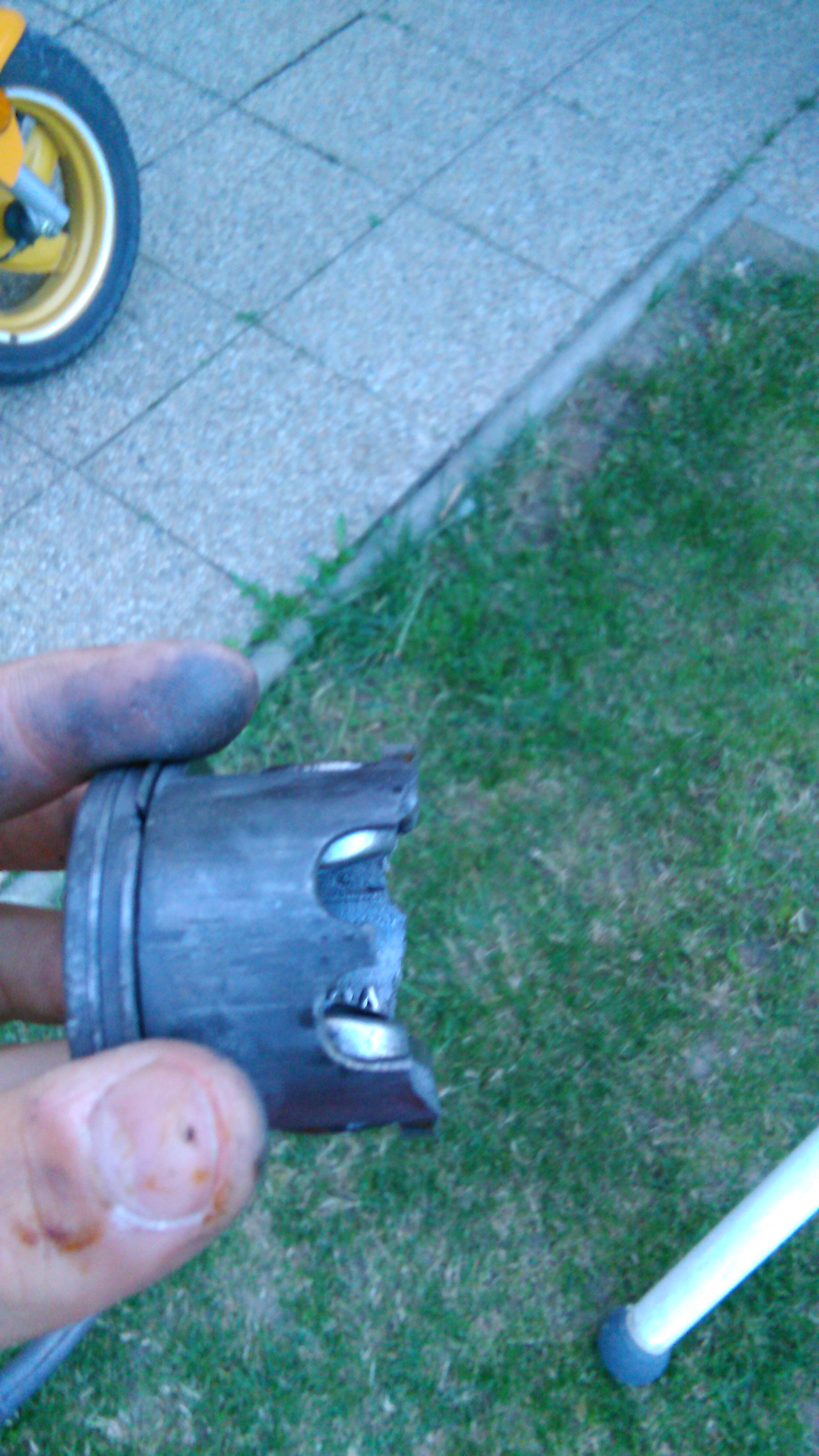

Ostali cele neporusene pekne som ich vybral ....

tento typ piestu je nevhodny myslim si koli tomu,ze to moze zavadit o hrdlo valca.konkretne o vyrez v nom.

Nejde o rozmer - toto je A-ckovy piest,ale o tvar toho piestu.Vsimni si rozdielu.Ja ho mam nahodeny,este som ho aj skracoval a odtedy jazdim full-gas a bez problemov.Zabeh mam tak na cca 500 km.Ale zas mam teploty dost nizke,max tak 65.

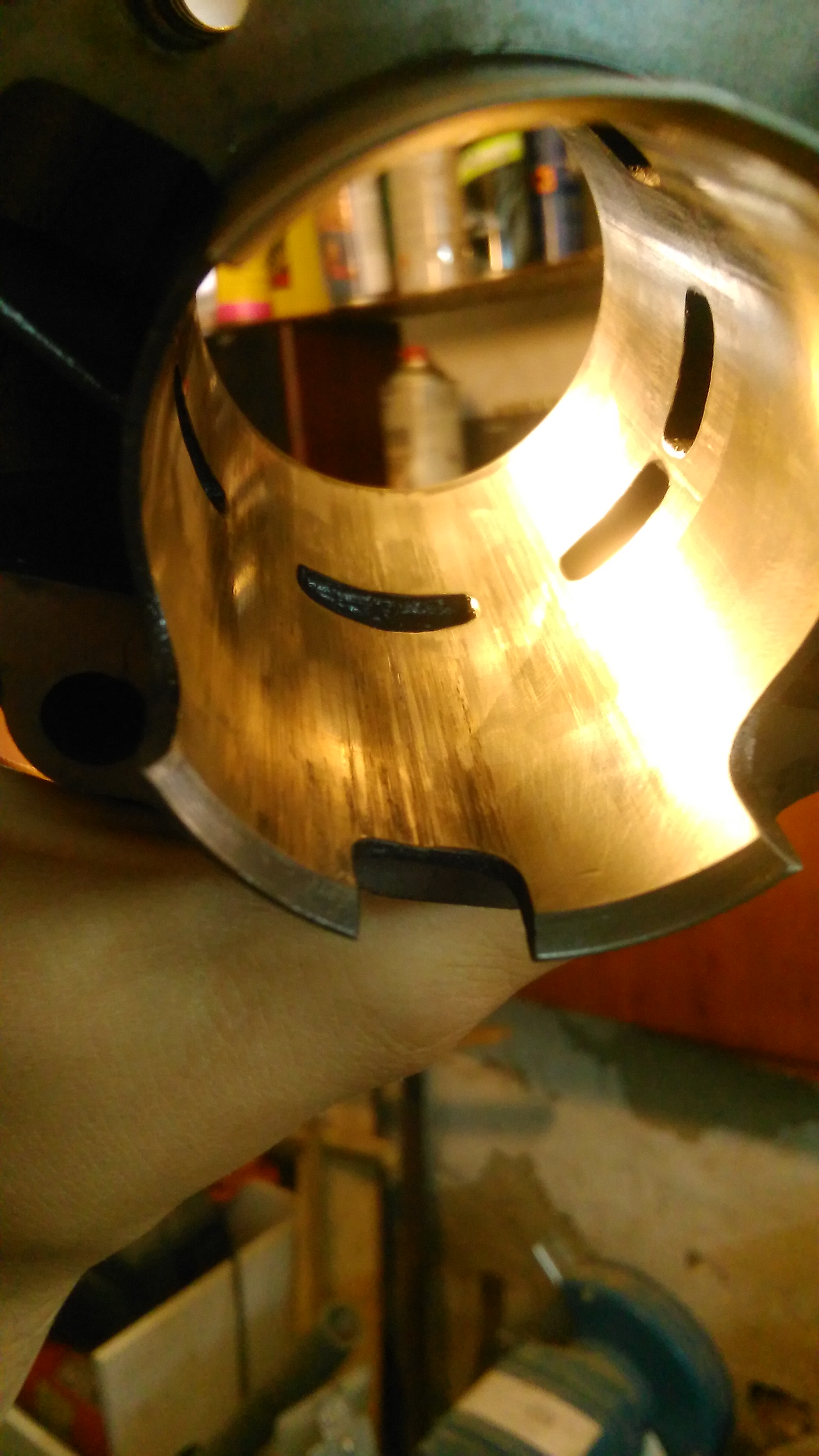

Odfot este hrdlo valca,som zvedavy v akom je stave.

Zaujimave ako to odkuslo ten spodok piesta... Aky mas olej, aky pomer? Maze ti to?

Dalsia vec.Neostali ti nejake zbytky ulomkov - ak nejake boli - v priestore kluky ? Dobre si to vycistil pred tym,ako si zakladal novy valec ?

Jano: nemalo tam co ostat kedze ulomol segerky som vybral ...pre istotu som to vyfukal stlacenim vzduchom ..
A co sa tyka piestu....nemoze to byt az taky zly druh piesta ked ho aj stage6 a malossi montuje do svojich kitov ...
dolar: olej davam mogul 510 a riedil som 1:33

Keejwak ...niekedy piest proste nesadne.Ja som radsej kupil original piaggiacky-ten co som ti daval odkaz a dal ho miesto toho,co mi dali po vybruse valca.Ma inak rieseny ten koniec.
...vyfukat stlacenym vzduchom je podla mna malo,ja som pouzil wapku z technickym benzinom to vystriekal,to malo iny tlak

Na tom hrdle ma zaujímalo,ci nie je nejak ulomene na konci hlavne v hornej casti,kde je ten otvor na nom.Skus mrknut,ci nie su tam nejake stopy potom,ako tam zavadil piest.Inak ti to nemalo ako ulomit.

novy valec nahodeny no oproti povodnemu s upravenym vyfukovym kanalom citit rozdiel ze je to slabsie ....
