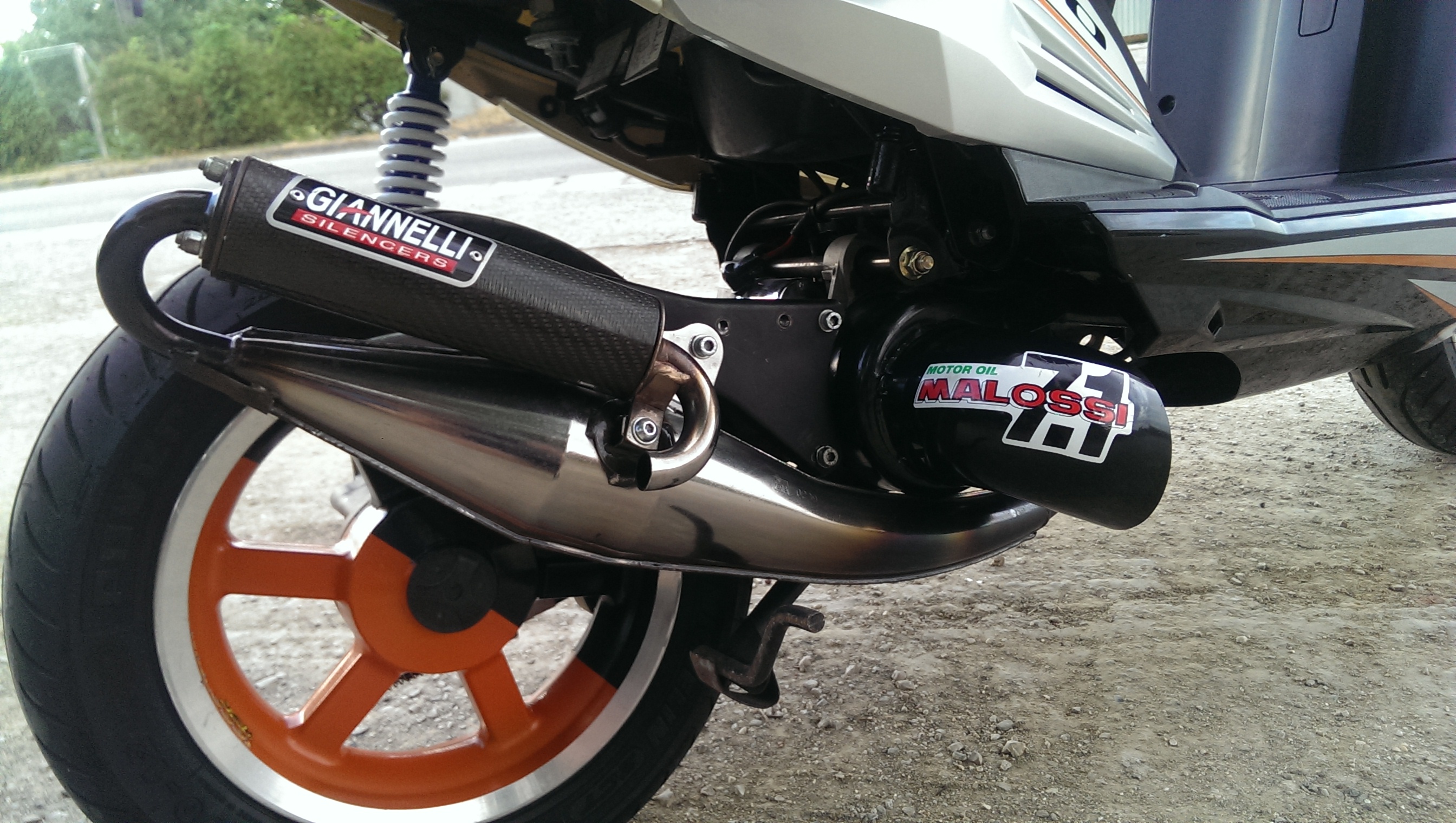

Aktualny setup:
Valec: Malossi sport 70ccm
Kluka + ojnica: Doppler racing
Karbec: Motoforce 19mm + manualny sytic
Filter seria airbox bez kolienka + 4 10mm diery
Klapky: Malossi VL12
Tryska: 90
Variator: Malossi multivar + 6g valceky
Remen: Stage6
Predna poloremenica: seria
Spojka: seria - prevrtana + biele malossi pruzinky
Kontrastka: zlta malossi
Zadne remenice: seria upravena
Prevody: seria
Pneu: Michelin Power Pure SC
Zadny tlmic s utlmom
Predna vidlica znizena o 3,5cm[/color]

Prečo si tacho nezabudoval do priestoru starého budíka? Alebo tam plánuješ dať niečo iné?
Re: Keeway Matrix - Dondo
Chcel som ho tam zabudovat, ale rozmermi tam proste nevychadza. A dalsia vec, ze ma ovladacie tlacitka dve zdola a dve zhora takze keby ho zabudujem tak by som nevedel prepinat medzi funkciami. Tacho je inak Sigma 1812 Moto. Podla obvodu kolesa meria totozne s gps, a ma zaujimave funkcie, ako napr. max rychlost, brzdna draha, drag race na 1/4 mile co je u skutra nevyuzitelne, ale zrychlenie z 0-na kolko si nastavis atd..

Po dlhšej dobe nieco pridam. Kedze skuter chodi celkom ciperne, tak riesim zase slabe brzdy. Teda hlavne prednu momentalne, kedze som z motocrossu nauceny na brzdenie jednym prstom co s tymito cinskymi brzdami nehrozi.... V pumpe som vymenil piestik s gumickami lebo uz pustal tlak a kazde zabrzdenie zabrala packa v inej vyske. Podarilo sa mi za par korun zohnat skoro novy brzdic z aeroxa a Jano mi ochotne poskytol subor na vypalenie vacsieho kotuca za co mu dakujem.
Este objednam malossi mhr brzdove platnicky a musim vyrobit unasac na brzdic. Snad to konecne zacne brzdit. Potom bude v plane Malossi TC unit a namiesto Gianelli extra by isiel Tecnigas Trek po konzultacii s Alcatelkom.
