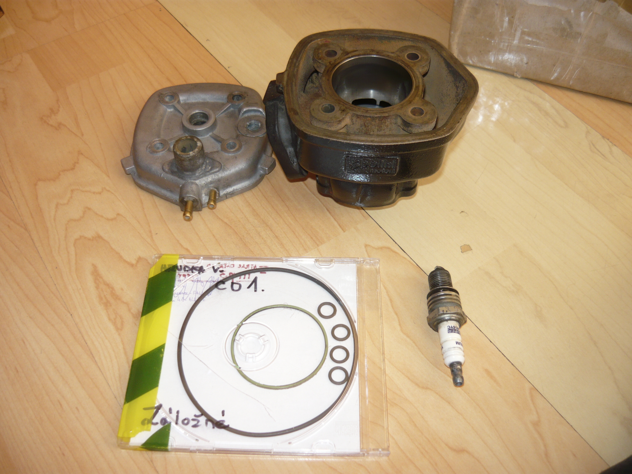

Tak dnes som mal predcasne vianoce. Jano z Budče s 2 chladičmi sa zblaznil a poslal mi sam od seba necakane balik a v nom toto
Kto uhadne z fotky co je to za valec?

Re: Keeway Matrix 50 - Baca
polini corsa
Hmm no zaujimalo by ma co tam potom ma teraz jano
To nie je moj valec,ale Očkov
Asi že putovný valec veliteľa útvaru....
tak kedze dnes nebolo co robit a valec sa objavil doma tak hned som sa rozhodol ze ho idem nahodit a vyskusat. Vyfukovy stift bol opraveny za 10 minut , tesnenie pod valec mi chybalo ale nasiel som druhe tak som zhodil stary valec a nahodil corsu. Stary valec mal asi na 2 miestach take mierne vylestene pruhy a bolo tam citit prechod aj ked som jemne rukou po tom presiel , asi aj preto sa asi tak nevyspitatelne spraval ked nemal otacky a chvilkovo horsia odozva na plyn a ta spotreba. Corsa nahodena , skusobny start prebehol OK tak som poskladal zbytok ,doriesil neake detaily s vodou a isiel na skusobnu jazdu. Nechal som zatial nahodeny leo vince TT vyfuk a nemenil som ani valceky (5,6g). Len v skratke s tymto valcom mam 100%nu reakciu na plyn v akychkolvek otackach tak ako som si vzdy predstavoval uplne parada, volnobeh, start vsetko na 1Ku , sviečka krasne tehlova karburator povauzjem momentalne na 100% naladeny. Co sa tyka jazdy je tam citelny narast vykonu aj s tymto vyfukom asi 20 minut som nerobil nic ine len sa zastavoval a pohynal sa vysmiaty
Maximalka zostala rovkana tam ma uz nepusti vyfuk do otacok viac.
..som rád, nech slúži, Jancimu dakujeme za pekne gesto ..
