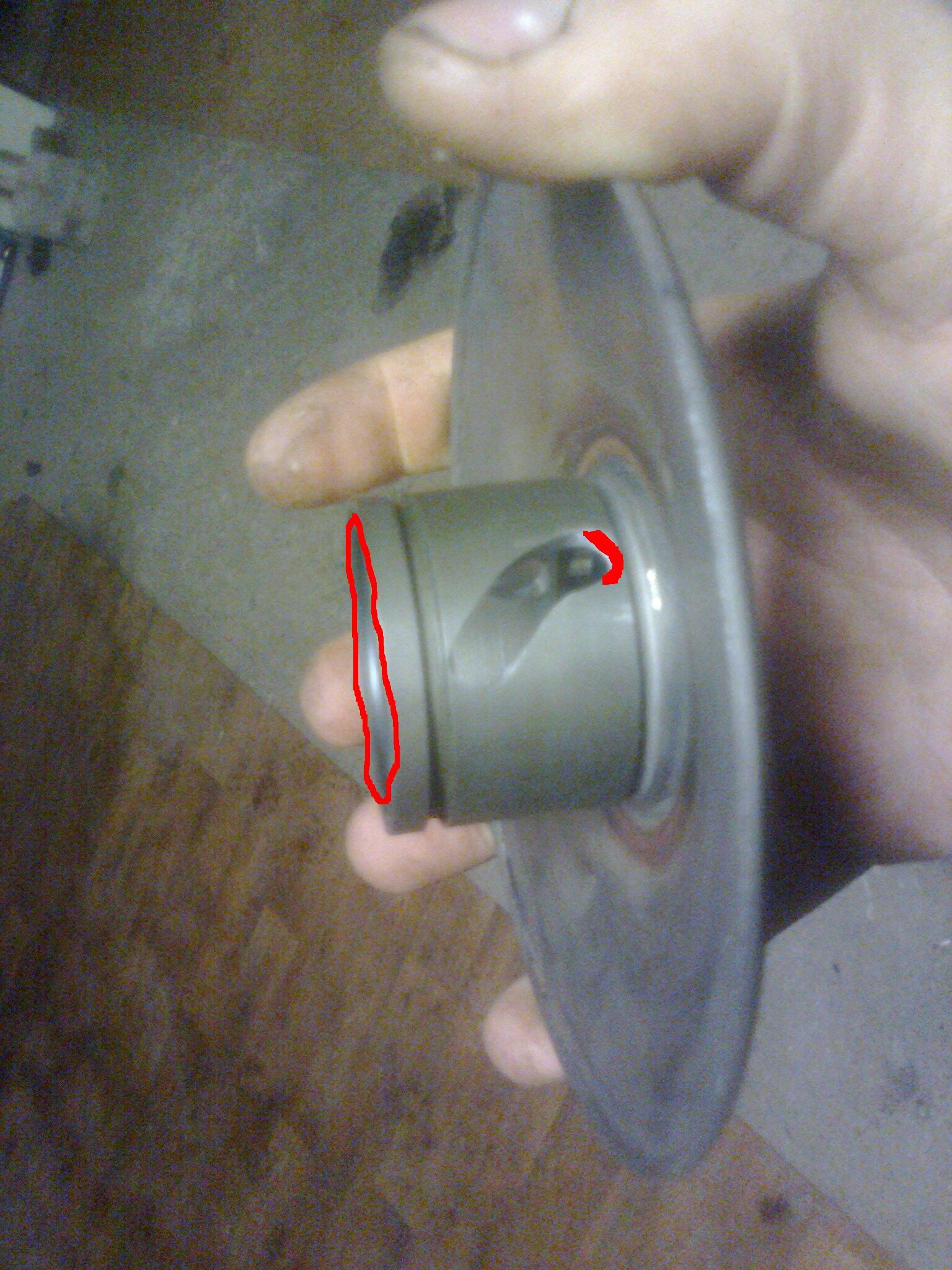

Tak mam zas neake novinky. Sice som dlho nic nepisal ale na skutri jazdim a vrtam sa v tom celu zimu od januara :) Mam nahodeny spokovy zvon Naraku V.2 s ktorym sa konecne podarilo schopne naladit tu spojku. Je z jedneho kusu, važi 504g a ani po zatazi nieje taky rozpaleny a nesmyka ako ten stary zvon. Stary zvon bol vsak o 100g lahsi asi to teda nebol seriovy i ked tak vyzeral :) http://www.scooter-tuning.sk/product_de ... em_id=2024
Zo zaujimavosti pribudla aj ta oranžova vysokonapatova cievka. Ak ma niekto typ ako to jednoducho premerat oproti klasickej ci je tam neaky rozdiel tak sem s nim :)
Po dlhom laborovani a skusani asi 6 druhov remenov mam konecne ten spravny - dlžka 770 , širka 17,5
Zadnu piaggio remenicu som trocha vylepsil aby viacej chodila hore aj dole (na fotke červenym som uberal material, potom som vsak ubral aj opacnu stranu) :)
Klasicky multivar spravne vypodložkovany sa vsak nedokaze viac otvorit a moc nechce tahat nad 10 000 tak v strede tyzdna by mal dorazit MHR multivar tak potom dam vediet ako funguje a kam leze remen + neake merania 8) http://www.scooter-tuning.sk/product_de ... em_id=1756
Dnes mi to vsak nedalo a stale mi nieco navravalo ze mam skontrolovat rotor ktory som v lete opravoval ked sa rozpadol a potom ked sa zlomil klinok zapalovania a nahradil som ho kuskom obrusenej podložky kedze nebol cas a skuter musel byt za kazdu cenu pojazdny do chorvatska. Kedže som mal novy klinok pripraveny tak som zhodil pumpu , stiahol rotor. Bolo tam slusne obruseneho bordelu asi este z cias ked sa rozpadol rotor a brusil do statoru i ked vtedy som to tiez cistil a nikde nič nešucha. Skontorloval som nerezove nity ktore riadne držia, nahodil som novy klinok a založil rotor. Nastartoval som a skusil som jeden rozbeh po garazi - skoro som neubrzdil :) neviem co tomu pomohlo ci tam robil zlotu ten bordel alebo bol v zlej polohe rotor ale drzal tam pevne. Skuter riadne ožil parada konecne to ide ako dakedy a asi pol hodinu som sa este dnes vecer vozil a skusal uzival si rozbehy. Tato lenivost motora ma zacala trapit po ceste domov zo scooter campu hronec a najviac som to pocitil pri jazde do chorvatska ked aj spotreba bola dost vysoka ale pripisoval som to ze som si len zvykol na vykon a zda sa mi to slabe.
Viac info a foto pripadne video pridam koncom tyždna po nahodeni MHR varia ktore pravdepodobne skombinujem s DR.pulley :)
v plane je este dat podlozky do prednej vidlice pod strunu aby bol predok pevnejsi a vyskusat este raz priame porovnanie vyfukov stage6 Pro VS Top performances Nardo replica(gianelli shot) :)

Tak dnes som velkonocne popoludnie stravil tak ako sa patri - na skutri :) MHR multivar nahodeny. Toto vario si pytalo o 1g tazsie valceky ako obycajny multivar pri priamom prehodeni ak chcem zachovat rovnake otačky. Inak po doladeni v rozbehu neaku citelnu zmenu som nepostrehol ale kedze je to vlastne overrange vario akurat použiva klasicke 16x13 valceky teraz mi remen ide až uplne hore na maximum. Na Ventilvare ide doslova nadoraz a na variu ma este asi 1mm rezervu takze za mna spokojnost splnilo to to čo som od neho chcel a konecne mozem využivat benefit velkej zadnej remenice a dlheho remena :)
len pre info klasicky multivar priemer 97mm , MHR multivar 99,5mm , MHR overrange tak isto 99,5mm
Celkovy prevod je teraz v kombinacii s 21% sekundarnym prevodom tak dlhy že kedykolvek ked dam plny plyn otačky idu na 10 000 (rozbeh 10200) a až do maximalky sa nemenia takze mam vzdy po ruke maximalny možny vykon co z toho viem dostat,viac z toho už vyžmykat neviem beznym sposobom. Mam tam nahodene aj DR.pulley valčeky.
Inak skusal som dnes maximalku. Prvy smer rovinka 102gps , opačnym smerom 97gps. Zdalo sa mi ze je jemny vietor preto som skusal tu istu cestu oboma smermi. Myslim ze slusne nato že mam 92kg :D
Potom mi to nedalo a nahodil som este raz na skusku Top Perforamnces Nardo vyfuk. V minulosti mi to s nim moc nechcelo ist tak som mu dal este poslednu sanču. Vymenil som len kus za kus( povodny vyfuk som mal nahodeny stage6 PRO) nic ine som nemenil. Cakal som ze to pojde horsie ale opak bol pravdou. Skuter ma subjektivne este o niečo mohutnejsi zatah. Skusal som aj znova ten isty usek vyskusat maximalku ale vysledok som nameral rovnaky. Potom som este odlahcil valceky o 0,6g , tocilo to viac ale zatah sa mi lepsi nezdal a maximalka podobna. Tak tam teraz definitivne nechavam Nardo vyfuk s Dr. pulley valcekmi. Este jemne doladit spojku a chvilu len jazdit :D dnes som sa riadne vyblaznil asi 50km po meste , urcite je to zabavnejsie ako 4T :wink:
Inak spotreba je okolo 6L po meste štyl brzda plyn :D
Ak ma nahodou niekto zadny blatnik na minarelli motor nech sa ozve :)
Prílohy
