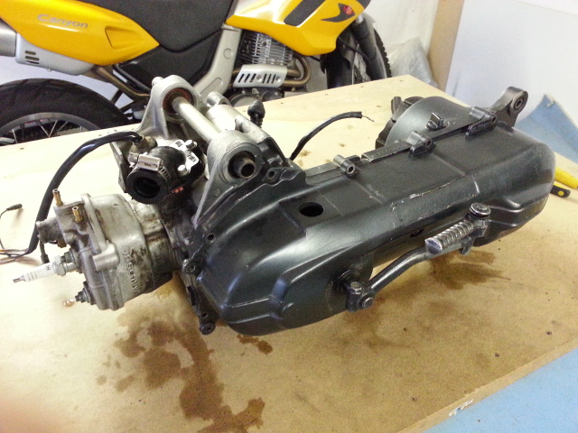

Re: mala prestavba chinana
Nemá kompresiu.
A čo teraz.....
neviem.. podla mna vyzera este zdravo. alebo. . ked nie valec ta čo ešte?
mohol by byt opotrebovany valec, po zohriati sa kov roztiahne a moze dojst k strate kompresie, to by si ale pocitil aj na vykone, ci straca.
este jedna vec, tesnenie pod valcom je v akom stave? nemohol prisavat falosny vzduch? doslo by k ochudobneniu zmesy a vtedy by ti mohol zakapavat. to iste samozrejme aj pri guferach na kluke ako uz bolo povedane
