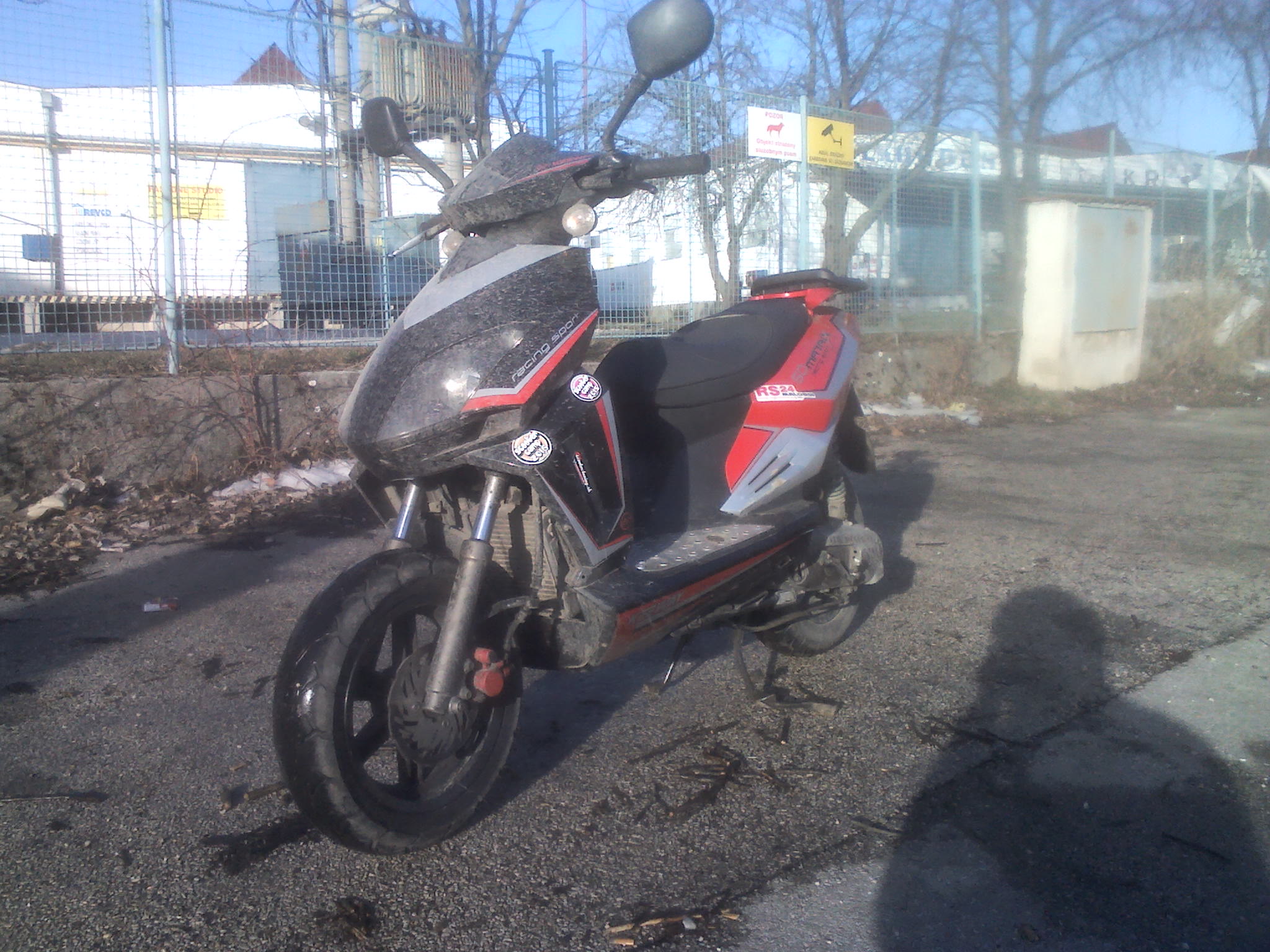

caute dnes som prevetral keeway nalachko obleceny na 50km vzdialenost , isiel paradne , akurat som stratil jeden stift z vyfuku

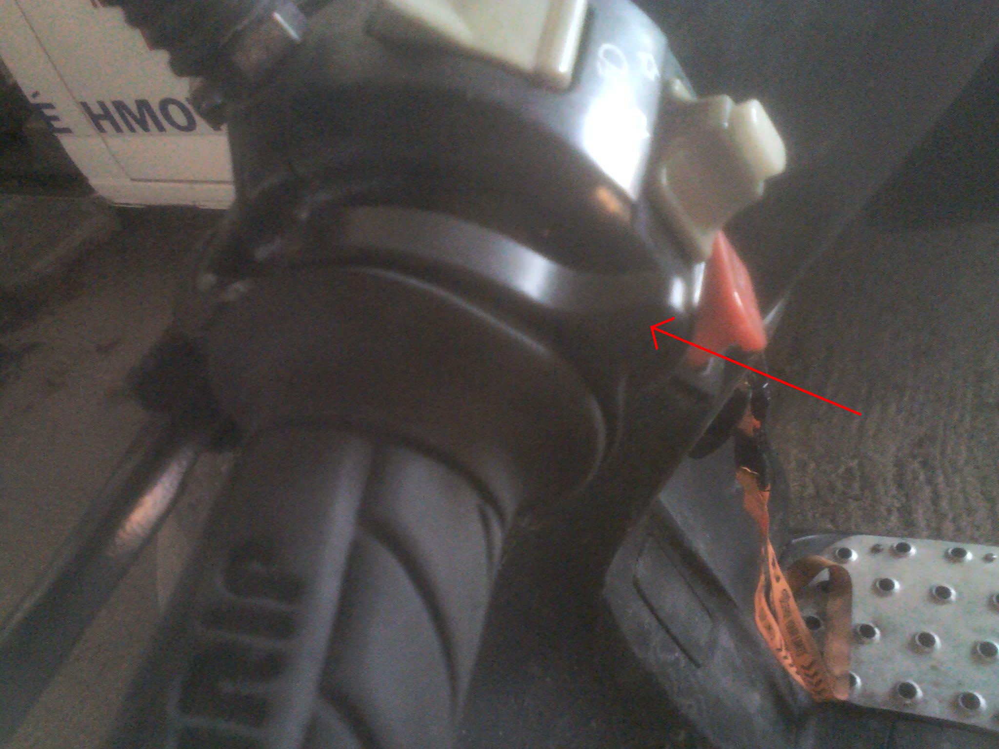

caute dnes som dal novy vyfukovy stift, nahodil malossi podlozku po kontru a bol sa trocha povozit
Na fotke je aj sytič na riaditkach ktory som dorabal v zime a tak isto je nahodeny (este pred zimou) kevlarovy remen polini 775mm dlžka , dlhši uz skutocne nevojde do tej piaggio remenice

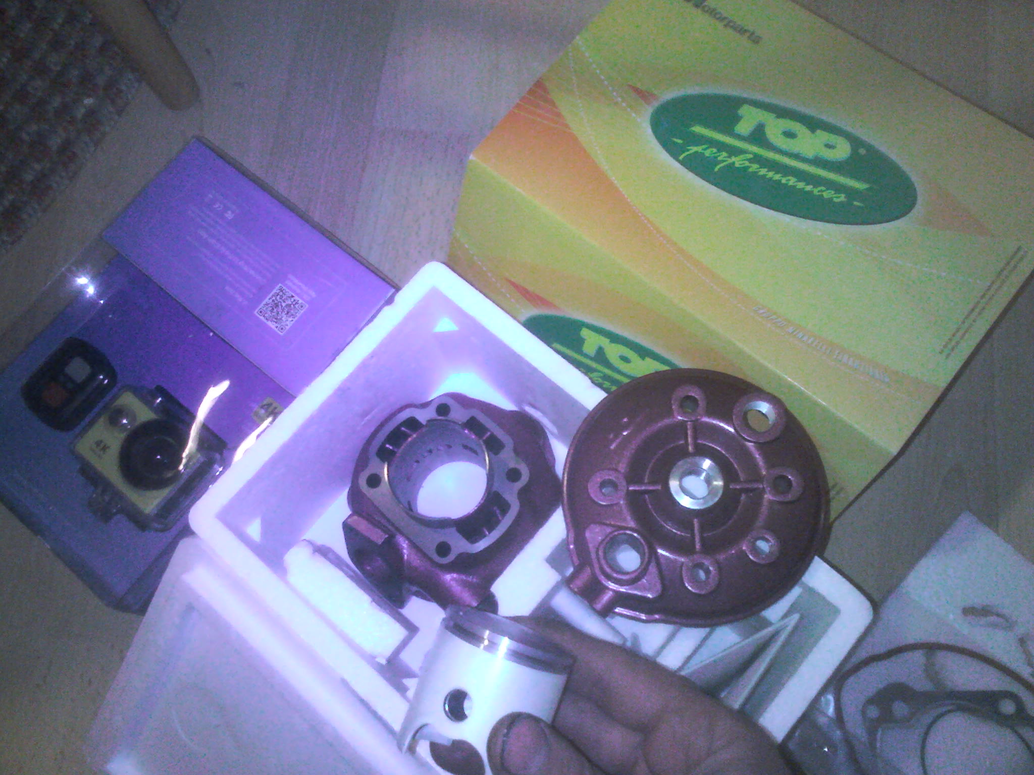

Ale k veci , dnes som mal u Looka na Hrochoti druhe vianoce. Fialovy valček Due+ je doma.
Zaujimavy je ten biely piest čo k tomu davaju. Neviem ci je to len neaky ochranny nater alebo specialny povlak kedze je to 1 kružkova liatina čo je nezvycajna kombinacia
Tak v najblizsie dni nahadzujem novy valec a kedze pribudla aj kamera z činy tak rovno bude mozno aj neake video z vyjazdu

Tak valec je uz par dni nahodeny a zabieham ho mam uz 105 z 300km ako pisu v navode
Ale je to velky problem zabehnut ten motor je do 10 000 otačok uplne mrtvy co som aj čakal. Do 8000 otacok je to slabsie ako seria , medzi 8 az 10000 tisic sa na tom da relativne ako tak ist a dusit to ale bieda ale nejak to vydržim. Od 10 000 zacina tahat a okolo cca 11 000 zacina "peklo". Mam to este zabehovo uskrtene velcekami ale ked dam sem tam plny tocim tych 11 000 a to uz skutocne taha ako sa patri. Urcite s tym bude kopec zabavy
Po zabehu to odskrtim a myslim ze to bude tahat v pohode aj cez 12000 uvidime

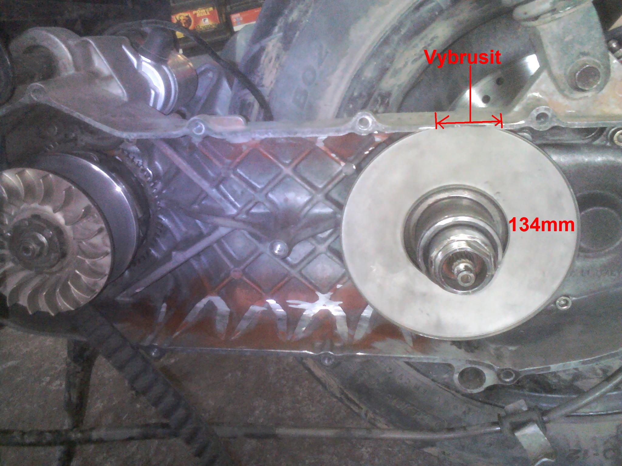

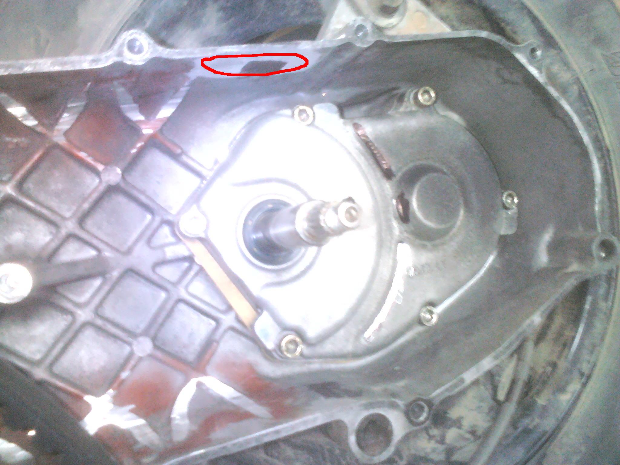

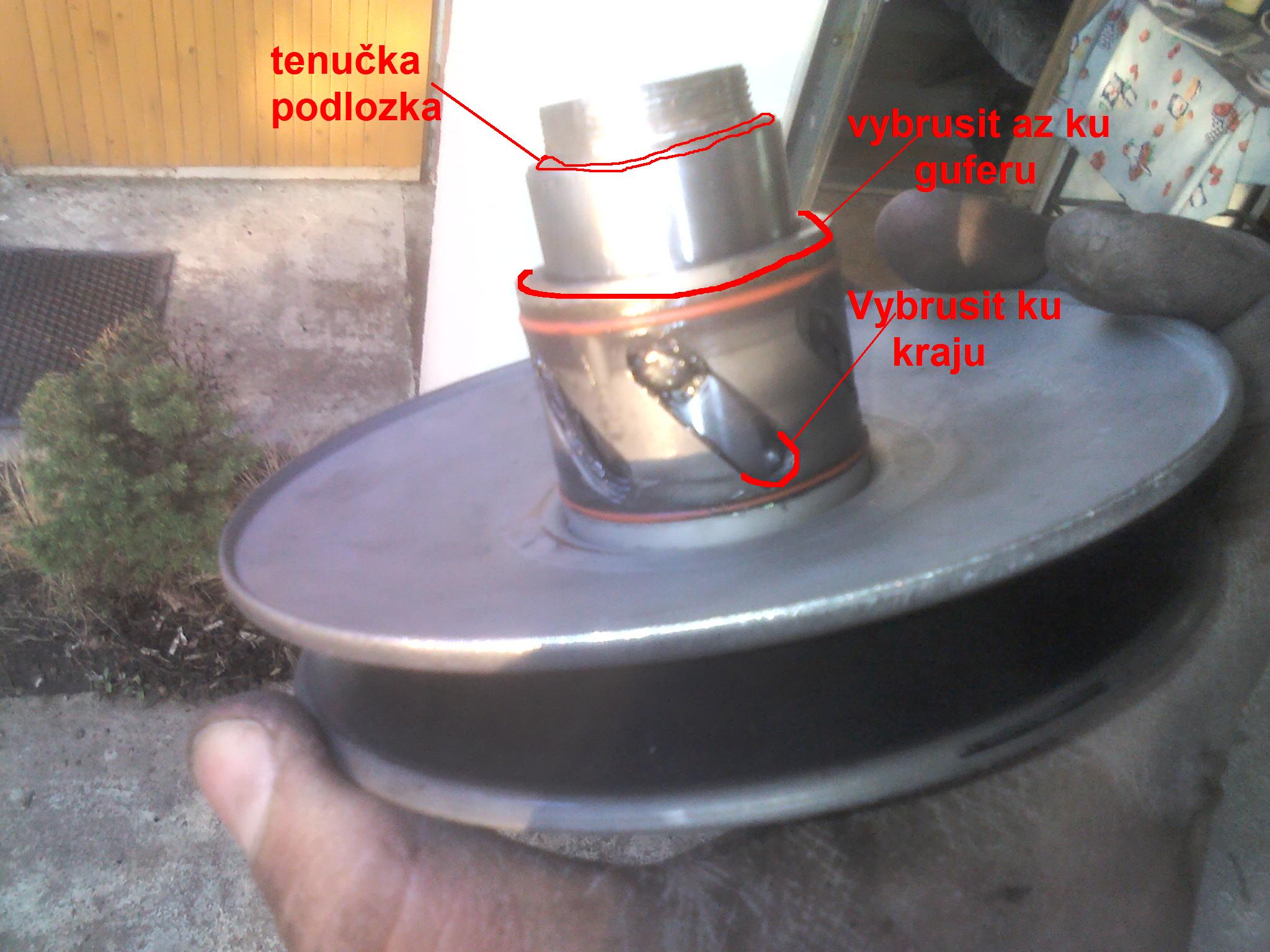

Dnes mi od Looka prisla zadna pohybliva remenica s priamim stupanim od Malossi na stare piaggio do roku 98 (mam zadnu remenicu zo stareho piaggia). Povodna mala 128mm , tato pohybliva cast mala mat podla netu 132mm ale mala 134,5mm ako maju nove piaggia tak som sa s tym popasoval a dostal ju do minarelli motora
Zbrusil som z nej milimeter po okraji a z kartru som musel vyfrezovat na vrchu kartra tiez cca milimeter aby to tam voslo. Na spodku kartra to sedi bez uprav. Upravoval som aj samotnu remenicu aby sa viac otvarala(bez upravy sa neotvorila do potrebnej sirky) vypodlozil spojku a poskladal to. Vycistil som zapalovanie bolo cele spinave a nahodil som speciany top performances kajlik ktory posuva predzapal o 3 stupne zo 14 na 17 stupnov (posunutie predzapalu je odporucane priamo v navode k valcu). Poskladal som to a bol sa previest zial bola uz tma a nemal som so sebou kameru. Vysledok je taky ze som mal velky usmevpri jazde. Reakcia na plyn 100%na a aj zatah no proste parada, otacky pri akceleracii drzi krasne rovnako ako som si predstavoval. Teraz sice tocim len 11.000 ale obavam sa ze to taha podobne az nie lepsie nez 250ka co mam doma
zajtra este doladim vario nech to viac toci a snad bude aj video

Tu poloremenicu som tiez tak upravoval a este sa da ubrat aj zo spojky cca 0.5mm a to v tej casti,kde doraza to tesnenie ked sa otvorí uplne.

A inak neviem ci vyuzijes cely rozsah tej zadnej remenice.Lebo ak das remen,ktory ti pojde po uplny okraj remenice a zabezpecí tak super rozjazdy,ti zas pri maximalke nespadne uplne dole,nakolko bude pre to MHR vario co más pridlhý.Chcelo by to - ked uz si nahodil taký valec - dat vario co ma 100-110 mm priemer.

kratsi remen ktory zlezie vzadu uplne dole dava vacsi rozsah prevodoveho pomeru ako dlhsi co je vzadu hore a rovnako vyuzije cely potencial varia...ako pisal jano ideal je velke vario (cca 115mm ale pri tak velkom je uz poroblem ze musi byt dost siroky remen (cez 21mm) ja mam rozrobene nieco taketo na piaggio

Remen nechavam taky aky som mal doteraz a to polini kevlar 775mm dlžka 17,5mm sirka ktory mam overeny vyskusany(aj kontrola vytocenie bez dekla,fixka) a je pre mna ideal (origo overrange ma 780mm) a ide pekne uplne hore na MHR variu. Chlapi ja som tu remenicu menil skrz to priame stupanie a nie aby bola vacsia
ano možem dat teraz este o kusok dlhsi remen ale nebudem to robit je to zbytocne ma to silu az az. Ako som už raz pisal na corse pri tomto setupe s dlhymi prevodmi, MHR variom a tymto remenom som mal tak dlhe maximalne prevody ze ani pri jazde dole kopcom otacky nezacali stupat. Teraz mam nahodene kratke prevody a aj tak bez problemov idem 100kmh hocikedy kedze teraz to aj viac toči
Maximalku som este neskusal(to je jano tvoja uchylka
) a ani ma velmi netrapi ale spravim aj videa ako to ide
Alkatelko inak zo zvedavosti z coho sa tam da dorobit to este vacsie vario?
Jano - toto mhr vario ma 99,5mm cize tvojich 100mm ako odporucas

Re: Keeway Matrix 50 - Baca
100-110mm cize vecsie nez to co mas
Ale tam by vyvstal dalsí problem ze by si musel davat sirsí remen ako vravel Alkatelko a ten by ti zas nesiel uplne dole na zadnej remenici
Keeway f-act 100ccm 2T LC - valec liatina 100ccm, karb Motoforce 21, variator MHR, valčeky 5.7 g, kontra malossi červená, fuk Yasuni C16, klapky Malossi MHR, OF...
toto konkretne vario je z 4T 125ccm hondy...origo ma okolo 120mm kus sa stocilo na 114mm ubralo sa kde sa dalo aby sa voslo do kartra (este ostava ofrezovat karter o cca 2mm aby dosadlo uplne dozadu...este musim vyriesit ten kaleny stred...piaggio ma priemer kluky 14.8 a honda ma 15.0, trosku to vakle ale uz aj na tom sa pracuje...zadny pritlacny tanier sa musi tiez upravit na pia tisichran a najvacsia vyzva bude najst vhodne valceky (idu tam 20x15 miesto 19x15,5)
Tak dnes som sa tesil na žiarku jazdu ze tam povrčim s keeway a 3km za mestom motor zrazu zdochol ako keby nemal benzin a isiel tazsie potočit ked som skusal nakopnut
Tak som si dal 3km rozcvičku v tlačeni
Doma som vsetko skontroloval , podarilo sa mi to nakopnut ale hrozne zvuky z motora. Tak som zhodil dole valec a bolo to jasne. Valec+piest nastastie prežili bez problemov ale ojnicne lozisko prasknute a 2 valceky z neho chybaju a klukovka je KO tam kde sa uchytava ojnica na kluku je to uplne KO. Neviem ci kluka sposobila to ze sa rozbilo lozisko alebo naopak ale kazdopadne zas mam "zarobene*
Este stastie ze sa to stalo tu a nie niekde 1000km od domu
aka to bola kluka? potesi...hlavne ta rozborka
