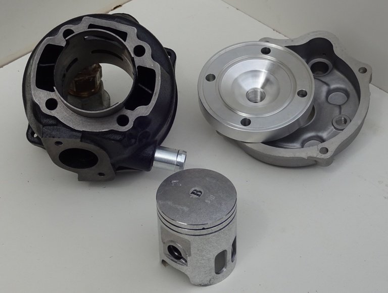

#253 Príspevok od užívateľa Jano » So Apr 27, 2019 12:53 pm
Tam a mam konecne novu zabavku :Yahoo!: tentoraz mi dorazil 100 ccm LC liatinovy valec.Valec ma modularnu hlavu.Je zo stvorkolky a pasuje dobre,akurat treba samozrejme odfrezovat z kartra,aby don vodiel.Trocha sa pohram z vyfukovym kanalom.Je to tam treba aj vylestit a ostatok len pozahladzujem.Valec vyzaduje kluku zo zdvihom 45mm.Vykon u stvorkolky bol udavany 19 koní,typujem ze to bude vykon na kluke.Sam som zvedavy kolko z neho dostanem po mensích upravach,ktorymi ho chcem dostat aspon aby tocil nad 10 000 otacok,mozno do 11 000ot,uvidím.Tah "od spodu" by mal byt zachovany ako u corsy.

No jasne ze budem informovat o prestavbe.Mne ide hlavne o to aby som nestratil ten spodok a zaroven sa mi podarilo navysit vykon.Tak uvidíme.Chcel som proste zohnat nieco co bude obdobou corsy a zaroven bude mat vecsi obsah.Podarilo sa.Teraz uz len poupravovat kanaly a zladit to celkove.

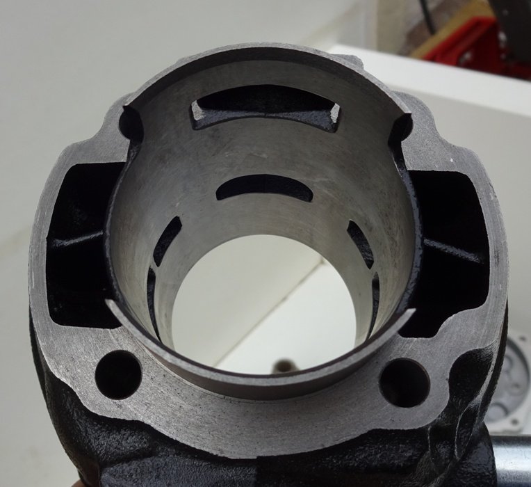

Tak uz to riesim,tu je prve foto valec uz osadeny v kartri.Brusenia bolo dost :-D

Vyfukovy kanal po uprave.

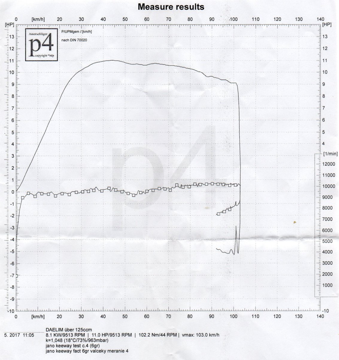

#267 Príspevok od užívateľa Jano » St Aug 28, 2019 9:39 pm
Odmerané....14.4 HP na zadnom kolese :-)
