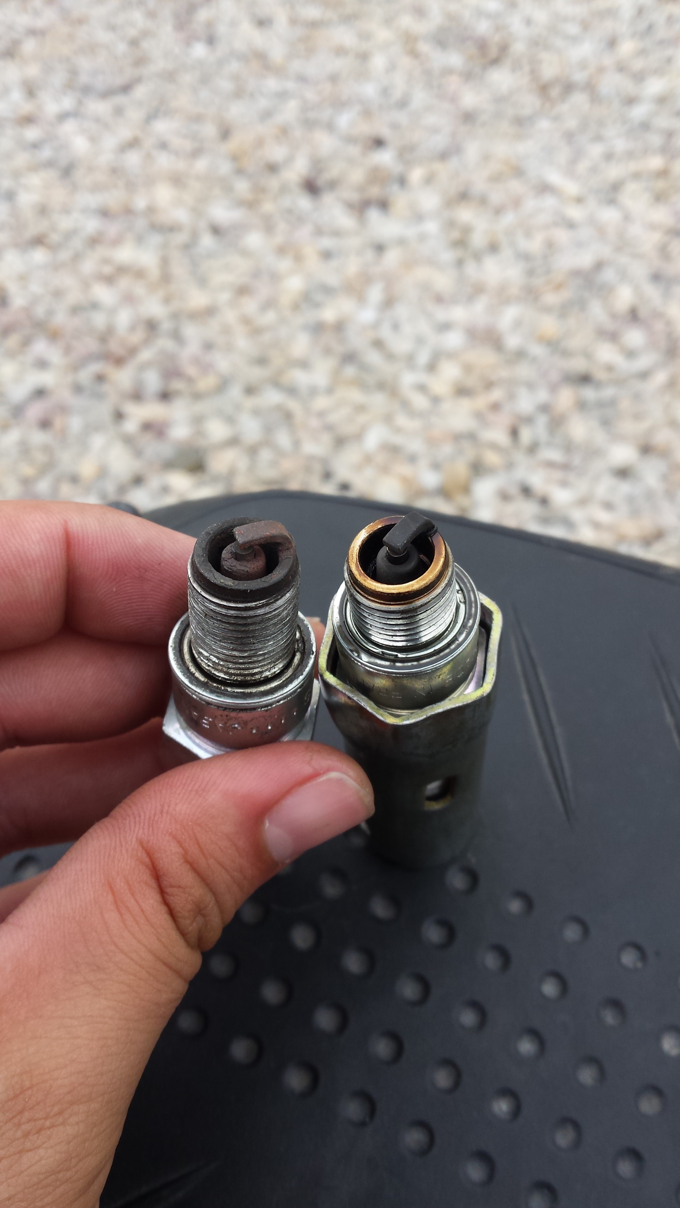

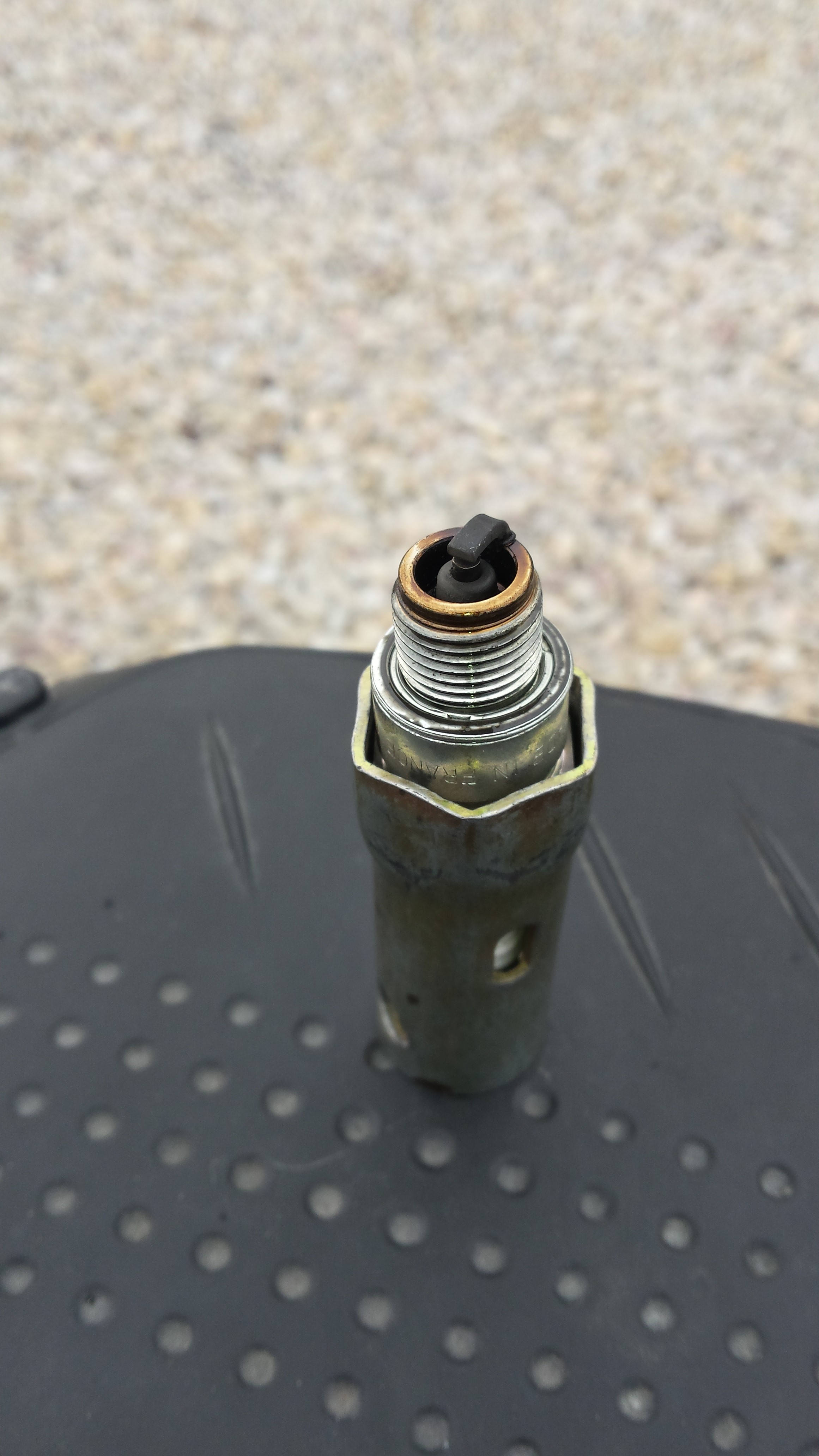

Z dôvodu práve prebiehajúceho skúškového obdobia nemám veľa času na skúter. Ale snažím sa využiť každú voľnú chvíľu. Ešte stále hľadám vhodnú trysku. Začal som na 66ke potom išiel dole na 62ku, pretože pri 66ke bola sviečka dosť tmavá. Tak som začal zase od 68 - na voľnobehu v poriadku, inak po pridaní divný zvuk, pri malom pridaní tendencia zdochnúť a cez zle utesnený výfuk mi ešte aj trošku slzil olej. tak som skúsil 64 - v podstate to isté ako pri 68, ale oleja unikalo menej cez spoj výfuk-valec. Tak som dal 62ku - odozva na plyn pri malom pridaní lepšia, no stále to nebolo v poriadku, ale keď som pridal 3/4 až plný, tak sa to chytilo. Najazdil som s tou 62kou tryskou asi 5km. V prílohe prikladám foto sviečky. Dnes som tam dal 60ku odozva na málo plynu pri rozbehu trochu lepšia ako pri tryske 62. No stále to nie je ono. Z toho mi vychádza, že by som mal ešte zmenšiť trysku, len sa chcem ubezpečiť, či je podľa tej sviečky tá zmes stále bohatá. Ono keď som tam prvý raz lial benzín s olejom tak som tam toho oleja dal trošku viac. Tak možno aj preto je dookola po obvode na tej sviečke taký ako pripečený olej. Teraz som miešal na pomer 1:40. Inak ešte k tej tryske na sérií valci s týmto laďákom čo mám som behal s originál tryskou t.j. 50kou a sviečka bola pekná tehlová. Na viacerých eshopoch som sa dočítal, že tento Naraku valec sa dá prevádzkovať na sériovom karburátore s tým, že sa zväčší tryska o cca 5-10%. Len sa chcem najprv uistiť, že podľa tej foto v prílohe je tá zmes naozaj bohatá a nie chudobná, aby som to ďalším zmenšovaním trysky nezadrel. Ďakujem.

Tak si to predsa len prehrial
 sviecka vyzera ze mas bohatu zmes .... vyfuk si utesni ....moze sa ti to na vyfukovom kanali pridierat .... odozvu ti robia klapky no aj nastavenie karburatora na volnobeh ....do 1/3 otocenia plynu ti robi odozvu aj nastavenie ihly

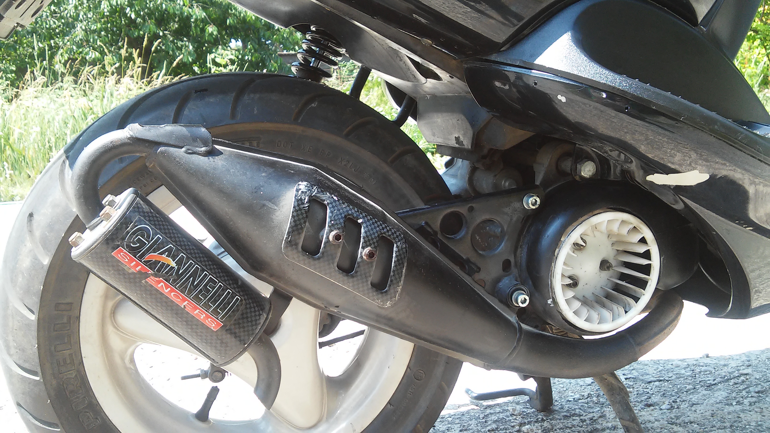

Nemáš prosím ťa fotku toho vetráku ako vyzerá, či ako klasický alebo takto nejak? http://www.pedparts.co.uk/product/1090/ ... i-2-stroke .alcatelko napísal:vrtula zo 100ccm minarelky a bolo po problemoch s prehrievanim 70ccm...
Hľadám to už dosť dlhý čas, no na žiadnom eshope neviem nájsť vetrák pre 100c minarelli. Prípadne link na sk/cz eshop? V Yamahe som zatiaľ nebol zisťovať. Ďakujem

Mam za to, ze 100ccm ventilator je prumerem podobny oversize, ale je o neco sirsi (hlubsi - lopatky jsou delsi) a nevejde se pod plastovy kryt, ale nechci Vam tu psat blbosti, live jsem ho nevidel.

Re: CPI F70 R - 123DUSAN321
Ďakujem hneď mi to je už jasné ☺
