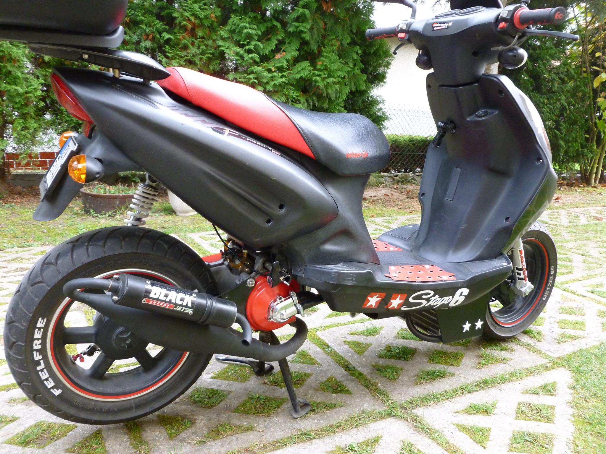

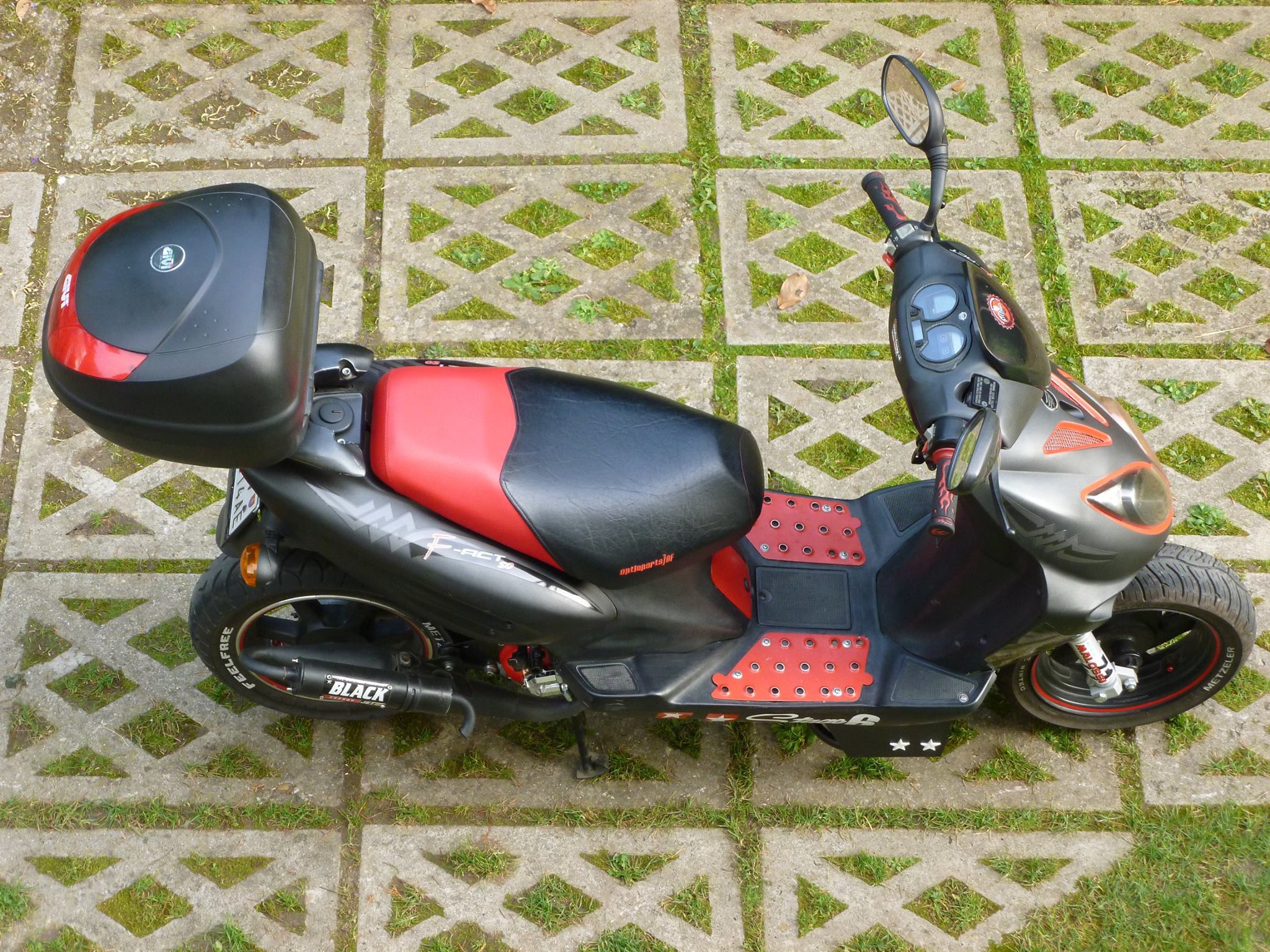

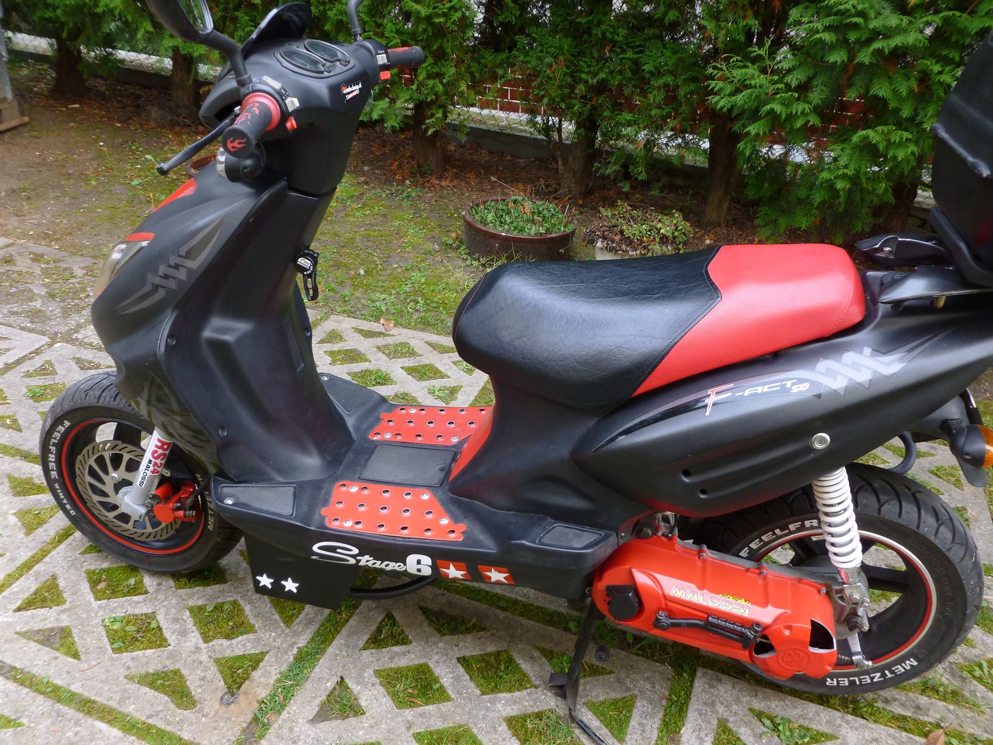

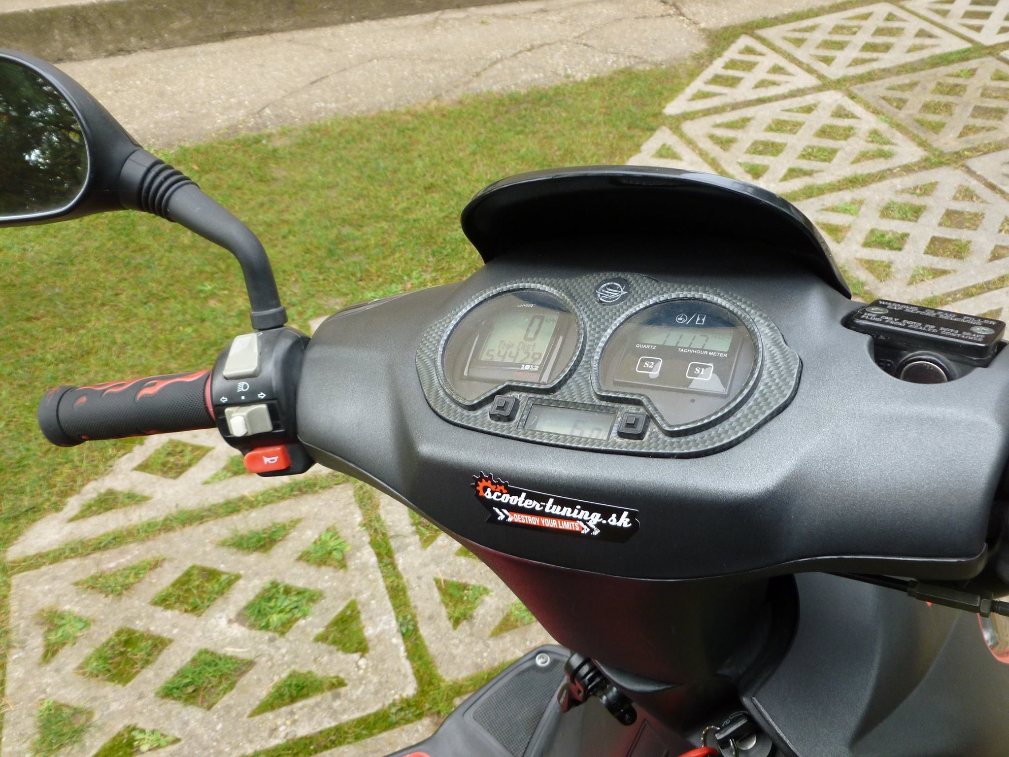

#117 Príspevok od užívateľa Jano » So Nov 01, 2014 2:49 pm
....nejake foto :)

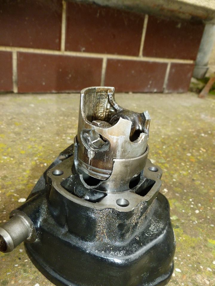

#125 Príspevok od užívateľa Jano » Po Nov 10, 2014 2:56 pm
Takto moze uvolnena segerka znicit piest :)...nastastie valec nebol nijak poskodený,ryhy boli velmi nepatrné.Iba trocha obité kanály a vylupnuty kus liatiny na konci,ale to by nemalo nejak vadit.Takze pojde na repas atd.
