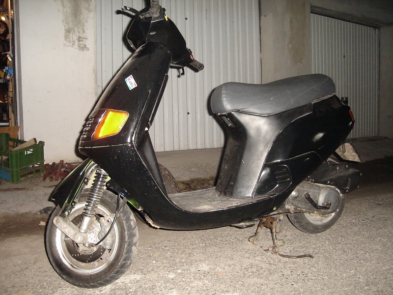

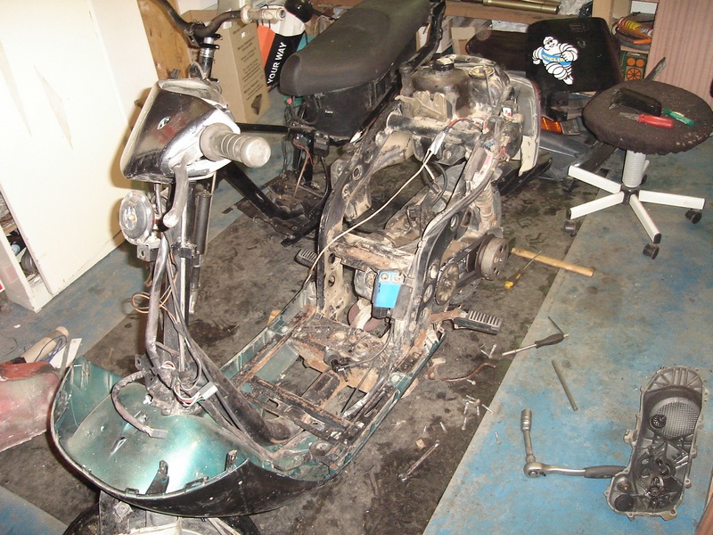

aj kostry su popri ceste... ale to nie je nas pripad   nejake slubene foto, scooter pred tym  nesz sa nam dostal do ruk

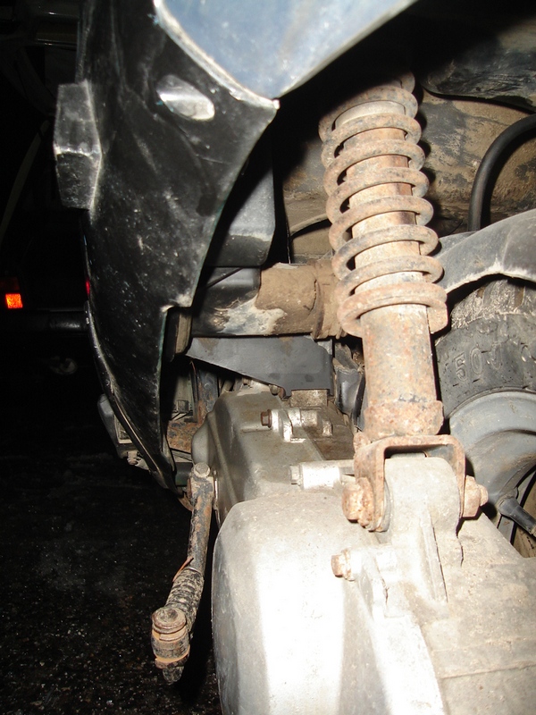

   nejake slubene foto, scooter pred tym  nesz sa nam dostal do ruk- Prílohy
- (224.83 KiB) 729 stiahnutí
- (213.7 KiB) 734 stiahnutí
- (241.46 KiB) 737 stiahnutí
- (248.16 KiB) 16 stiahnutí
- (243.79 KiB) 739 stiahnutí

nie z tejto prisery sa stal ten zlaty ram   foto ramu zajtra, kedze to mam v druhom PC.
  foto ramu zajtra, kedze to mam v druhom PC.podpis som si este nenastavil

dnes som opat nastartoval scooter... jazdi to neneporovnatelne so seriou    aby nie po takych upravach
  aby nie po takych upravach   elektrika funguje, i ked to obcas nejaka sprostost zastrajkuje, cez tyzden by som to chcel zlozit nakomplet a doladit ... potom sem hodim nejake foto aby ste sa mohli inspirovat
