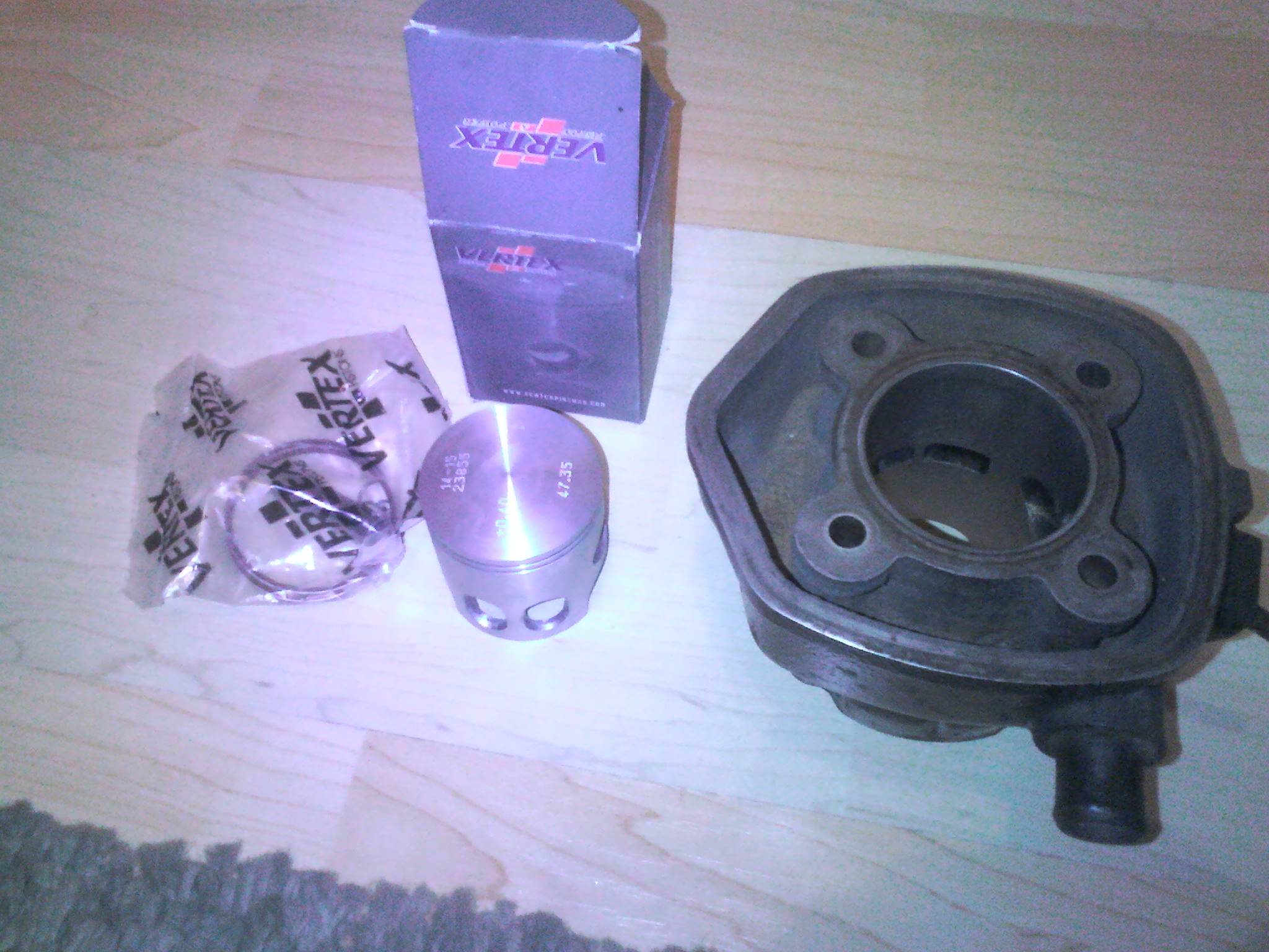

Tak zhodil som dole valec a posielam ho na vybrus. Myslim ze som to spravil v hodine dvanastej kedze som zistil ze ojnične ložisko sa rozpadlo - jeden valcek vyletel von a druhy zlomeny. Bolo to aj citit za jazdy v urcitych nizsich a strednych otackach to trocha rezonovalo ale nemal som cas to riesit tak aspon sa to da doporiadku a do Campu budem zabehnuty a pojazdny

Re: Keeway Matrix 50 - Baca
No ty moj kvet
Ja som daval pred nahodením valca nove malossacke pre istotu.
Tak valec uz je doma jemne prelapovany a novy piest tak uvidime
Rovno som dnes vymenil aj ložiska na kluke stare boli uz dost slusne vybehane a mali volu a nove gufera. Loziska C4 aj gufera som daval sadu od Polini.
Zajtra este nahodim nove ojnicne lozisko (bude od malossi) a nastartujem to. Este do skuter kempu stihnut aky taky zabeh a vidime sa tam
kam si posielal valec?
A cena vybrusu s piestom ?
VX moto , stalo to 42e. Ale niesom moc spokojny lebo piest je rovnaky ako predtym akurat je novy a jemne je prelapovany valec neviem aka je tam vola asi to nebude mat max vykon uvidime ked to nahodim a povozim sa. Pritom to tam mali 2 tyzdne a neobjednali vacsi piest neviem naco cakali (vravel mi ze stena je moc tenka ale to sa mi nezda ved ma len 47,4mm) tak potom som s nimi volal tak som suhlasil s touto verziou aby som bol pojazdny do kempu. Je pravda ze v tej dobe som bol v chorvatsku a nedalo sa mi dovolat ale pokladal som to za automatiku ze to bude vybrus ako sa patri kedze nahanam kazdeho štvrt kona. Mozno to brali len tak ze aby to išlo neviem fakt ale nabuduce si dam na toto velky pozor. Ale Pan mal dobry ludsky pristup kludne im v buducnosti dam na vybrus znova akurat to treba poriadne dohodnut
To mal pravdu.Tiez som toho nazoru ze po druhom vybruse je ta stena moc tenka.Hlavne co sa tyka hrdla valca polini.To hrdlo je najvecia slabina toho valca.Moze to kedykolvek prasknut.Ocko mal ten problem.Ten vybrus si podla mna robil uplne zbytocne.
nova corsa ma 47,00 mm , tato čo mam ma 47,40 cize to je len prvy vybrus , urcite by to prežilo minimalne este jeden
tak dnes som nahodil nove ojnicne ložisko , valec, piest a skuter už funguje. Bol som aj na skušobnu jazdu 8km a ide to dobre vsetko OK tak vidime sa piatok na skuter zraze. Cestou na kemp to zabehnem aspon trocha a vyvoleny sa mozu na kempe povozit
