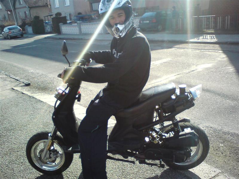

Takze bol som to prevetrat dnes..... je to proste sila (80ccm+ostra vacka)
Zatial je tam 88 tryska neviladene ale frci to statocne

Hmm... Dneska som sa bol aj ja previesť :) Normálne ty závidím 80ccm + ostrá vačka :twisted: musí to byť sila kolko si dal max ?? či neskúšal si ešte ??

1. zabeh
2.nemam este tacho pojazdne :lol:

Dobre ti to ide, len pekne poskladaj , ved máš náhradný motor, tak to nešetri 8)

..krásne :) .. gratulujem ti kamo .. len poriadne zabehni a davaj pozor ..uz sa tesim ked sa pôjdeme zachvilku previezt niekam na \"mini výjazd\" :) ..pecka :good: sikovny

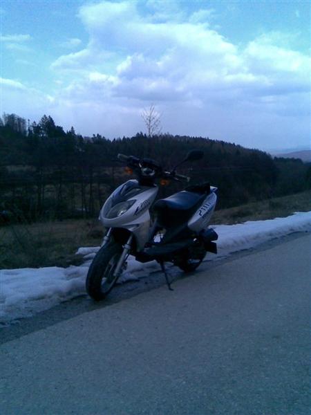

Včera som to bol prevetrať trošku pozabiehať urobil som okolo 40km takže celkovo už dákych 100km už najazdené. chodim 40 max 50km/h... bol som s MITKOM (aprilia sr)
no a na kuse som podržal plny kotol.... Miťova aprilka ukazovala 80km/h :Bravo: ale to som drzal fakt na dakych iba 100m. TAk zatial spokojnosť :) mosim porobiť ešte zopár úprav a bude to super

no boli sme sa previezť. potvrdzujem ide to celkom slušne zatial zabehava ale na tych 100m som mal ja na tacho kusok za 80km/h mne premeriava tak 10% tacho. zimka bola ale fajna no.
