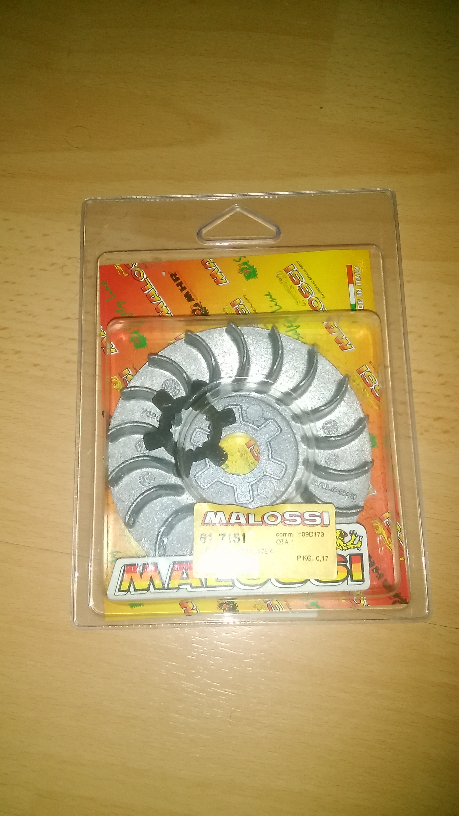

Nieco od alciho :)

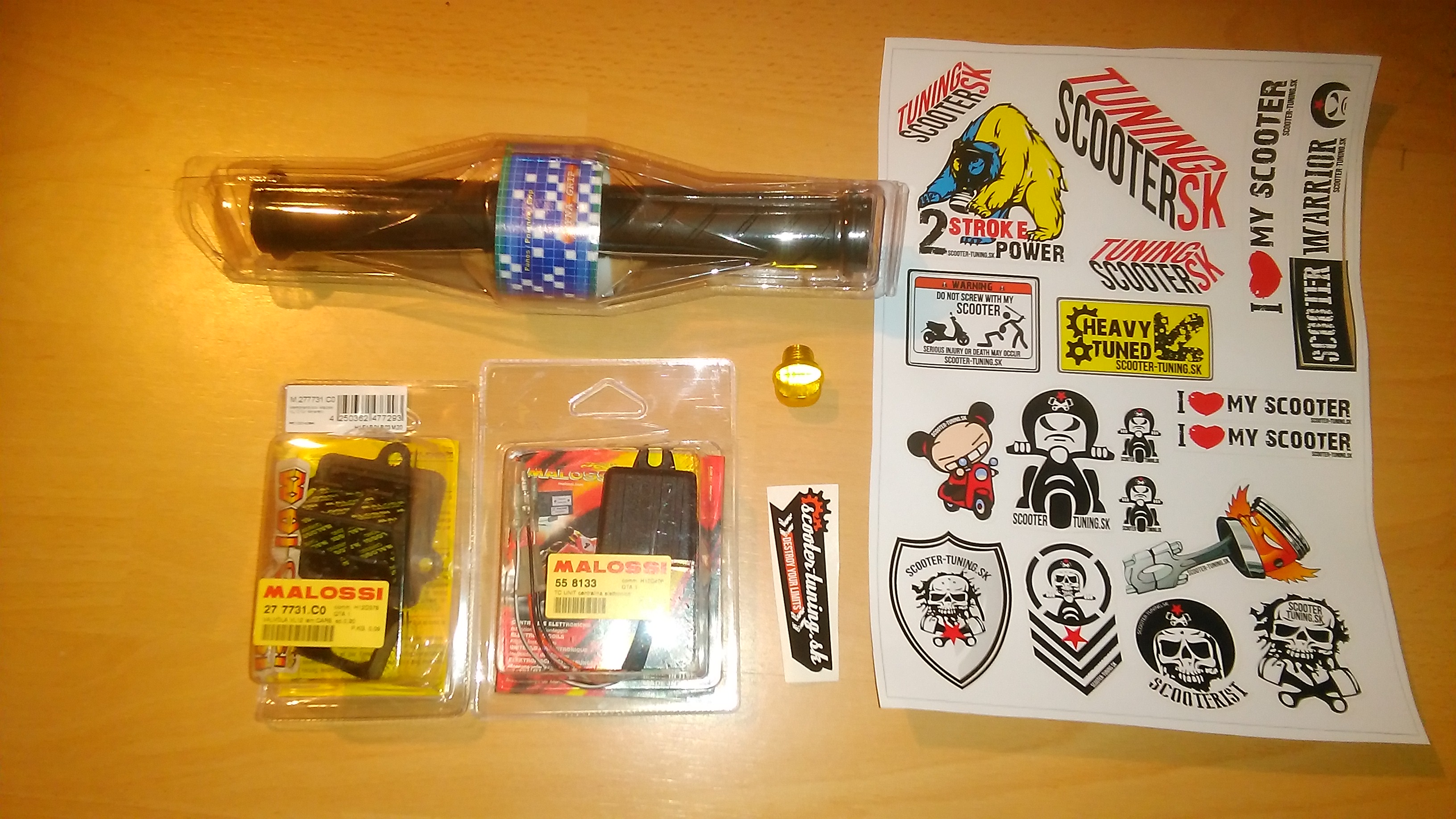

Drobnosti od ježiška pre Keeway ;)

Po vymene klapiek to nejde nastartovat :!: :mad:
Idem sa s tym este pohrat no neviem preco to nejde. ..

Lebo si ich dal opacne :D

Nie :) u minarellky sa to naopak neda dat ;) problem vyrieseny .... tie klapky su vacsie ako seriove a nevosly celkom dnu do bloku motora trocha trcali no vobec som si to nevsimol kedze to s hora nebolo vidno a vobec ma to nenapadlo ... tak som zobral baterku ze to podrobne prezriem a z boku som videl ze medzi klapkami a blokom je medzera .... vyriesil som to podlozkou pod klapky ( ktoru som vyrobil zo starych klapiek) a skuter chytil na prve kopnutie :) ale zarazilo ma ze tam klapky nevosli .... Ci pri vyrobe beru podlozku ako samozrejmost?
