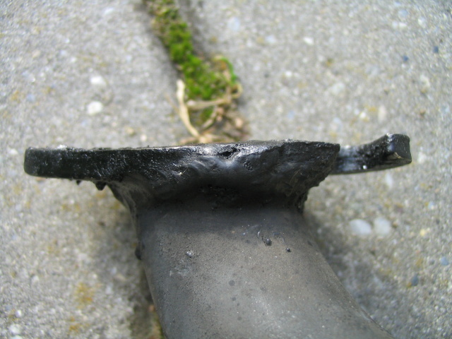

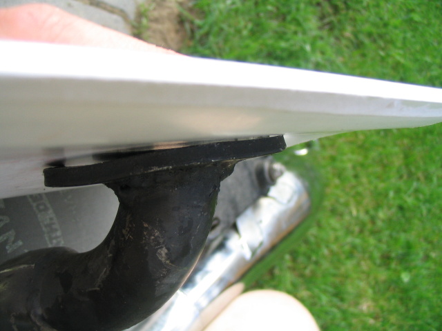

- deltoro5784
- motorkár
- Príspevky: 4450
- Skúter: Honda VFR 800 V4
- Bydlisko: Zlaté Moravce
- Kontaktovať užívateľa:
Re: Keeway Focus by Deltoro
Tak aby sme vedeli o čom hovoríme. Na fotke som sa snažil zachytiť podstatu čo potrebujem vyrovnať na tom výfuku. Nie koleno ale koniec príruby.Ide o to že nelícuje s valcom a na jednom mieste to dosť podfukuje a strieka zmes von čo by mi až tak nevadilo ale to že ťahá falošný vzduch do valca je vážnejšie a mohlo by ho to až zadrieť. Tak čakám na nejaké návrhy ako to zarovnať. P.S. skúšal som dať aj 2 tesnenia ale vôbec to nepomohlo.

- rspeed
- motorkár
- Príspevky: 1643
- Dátum registrácie: So Aug 11, 2007 1:11 pm
- Skúter: Hyena(motor minarelli)+ Gilera Runner ST 125+ Suzuki GSR 600
- Bydlisko: Čaňa
.... neviem kto to varil ale uz ked sa do toho pustil nech ti tam este prida material a potom to len zarovnaj flexov - proste to vypln ....
