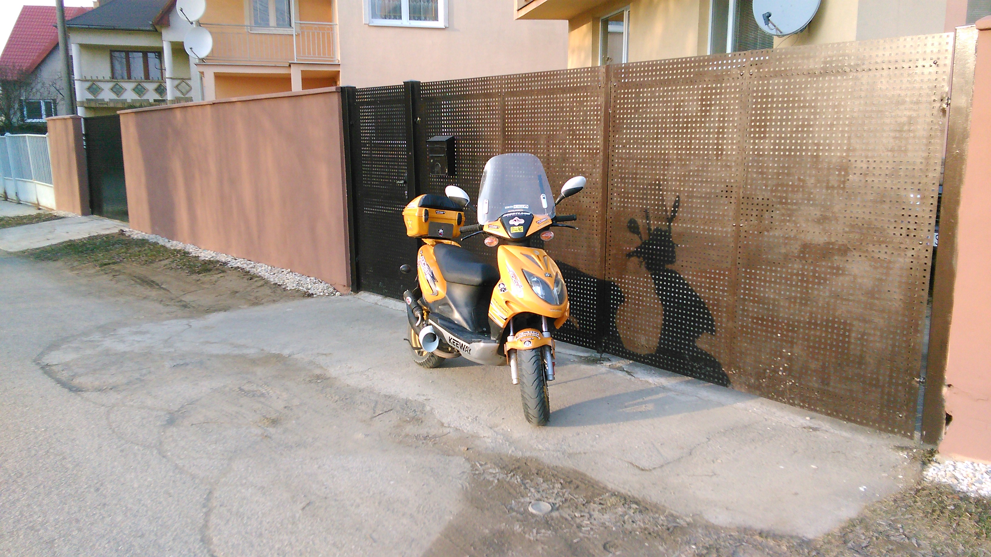

#219 Príspevok od užívateľa Keejwak » Št Feb 19, 2015 1:26 pm
nahradnedielyskutre.adamoto.eu/sk/shop/ ... ire-skuter
mali ich kopu ...cena na nete bola 30€ no mal som zlavu ;) Obrázok je to plexi veeelmi ohybne :) pri maximalke bolo prehnute na polovicu ... to som vyriesil a upravil uchytenie :)

#220 Príspevok od užívateľa Keejwak » Ne Feb 22, 2015 8:00 pm
Dnes pekny vyletik 110 km Obrázok :)

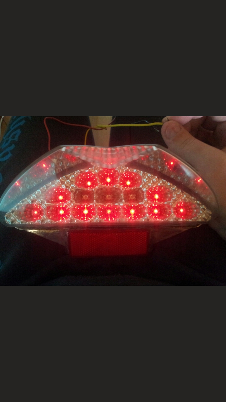

#221 Príspevok od užívateľa Keejwak » Pi Mar 06, 2015 11:28 am
Mozem mat svetlo za dobru cenu...ako to funguje?po pripojeni na baterku 3 ledky nesvietia....je to na brzdu alebo su uz ledky zle? Vie niekto?
Dakujem

#222 Príspevok od užívateľa alcatelko » Pi Mar 06, 2015 11:54 am
asi skor zle...ved skus pripojit svetlo a potom brzdove svetlo...ale mali by to byt dve intenzity svietenia vsetkych lediek

#223 Príspevok od užívateľa Keejwak » Pi Mar 06, 2015 11:56 am
Ja ho nemam ako vyskusat foto je od predavajuceho ...popripade sa daju tie ledky vymenit ?

#224 Príspevok od užívateľa alcatelko » Pi Mar 06, 2015 11:57 am
myslim ze nie...inac kukni si to svetlo na youtube ako ma svietit

#225 Príspevok od užívateľa Keejwak » Pi Mar 06, 2015 12:31 pm
Pozeram ze maju svietit vsetky ....hmm skoda ze sa nedaju vymenit
