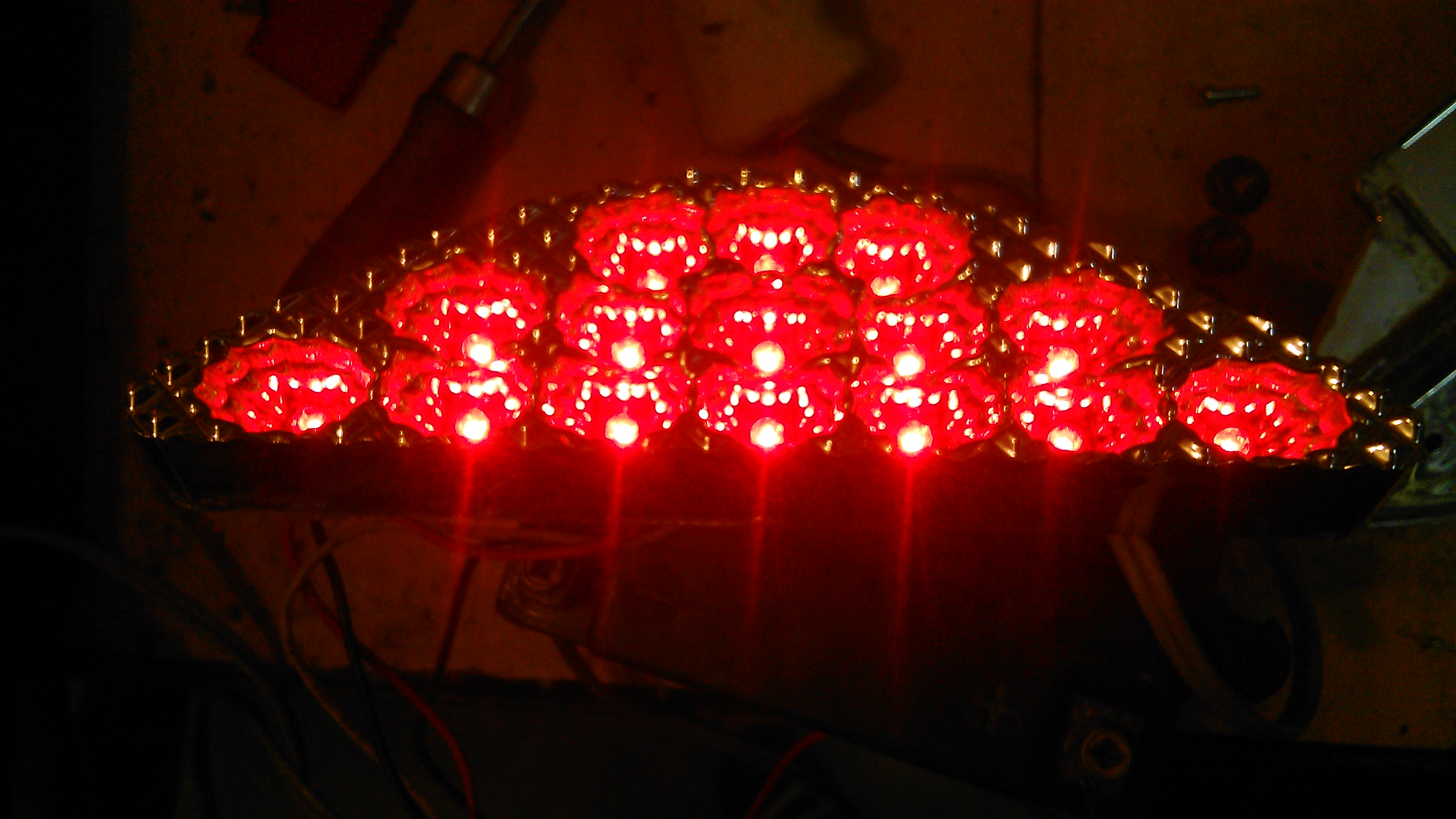

Tie tri čo nesvietia sú najskorej zapojené spolu do série, asi je niektorá LEDka odfajčená alebo je dakde studený spoj. Prípadne prdol predradný rezistor. Ak sa to nedá rozobrať (všetko sa dá rozobrať...Ak sa chce
) tak to treba rozobrať a pozrieť možno bude stačiť preletovať. Ak nie tak nič jazdiť bez toho a tváriť sa že to má svietiť ako zadná hmlovka .

Prislo mi to svetlo a po rozobrati sa nasla chyba
rezistor mal odtrhnutu nozicku
provizorne som ju pripajkoval a svetlo svieti paradne
provizorne som ju pripajkoval a svetlo svieti paradne Gilera Runner SP 70 - Valec Malossi Sport 70cc ,Tecnigas TREK vyfuk, Malossi multivar 2000 vario + 7,2gr, Malossi MHR klapky, Malossi red sponge filter, Malossi fly clutch spojka ,Stage6 "WingCooler" zvon, Malossi X-special belt lang remen ...

Pokial to pripajkoval tak to vpohode bude drzat, ved tie rezistory maju mozno gram alebo dva, to sa z cinu neutrhne

To som pripajkoval iba na skusku ci to bude svietit
Zajtra zbehnem do radioamatera k schotterovi v KE a ak bude mat tak kupim novy

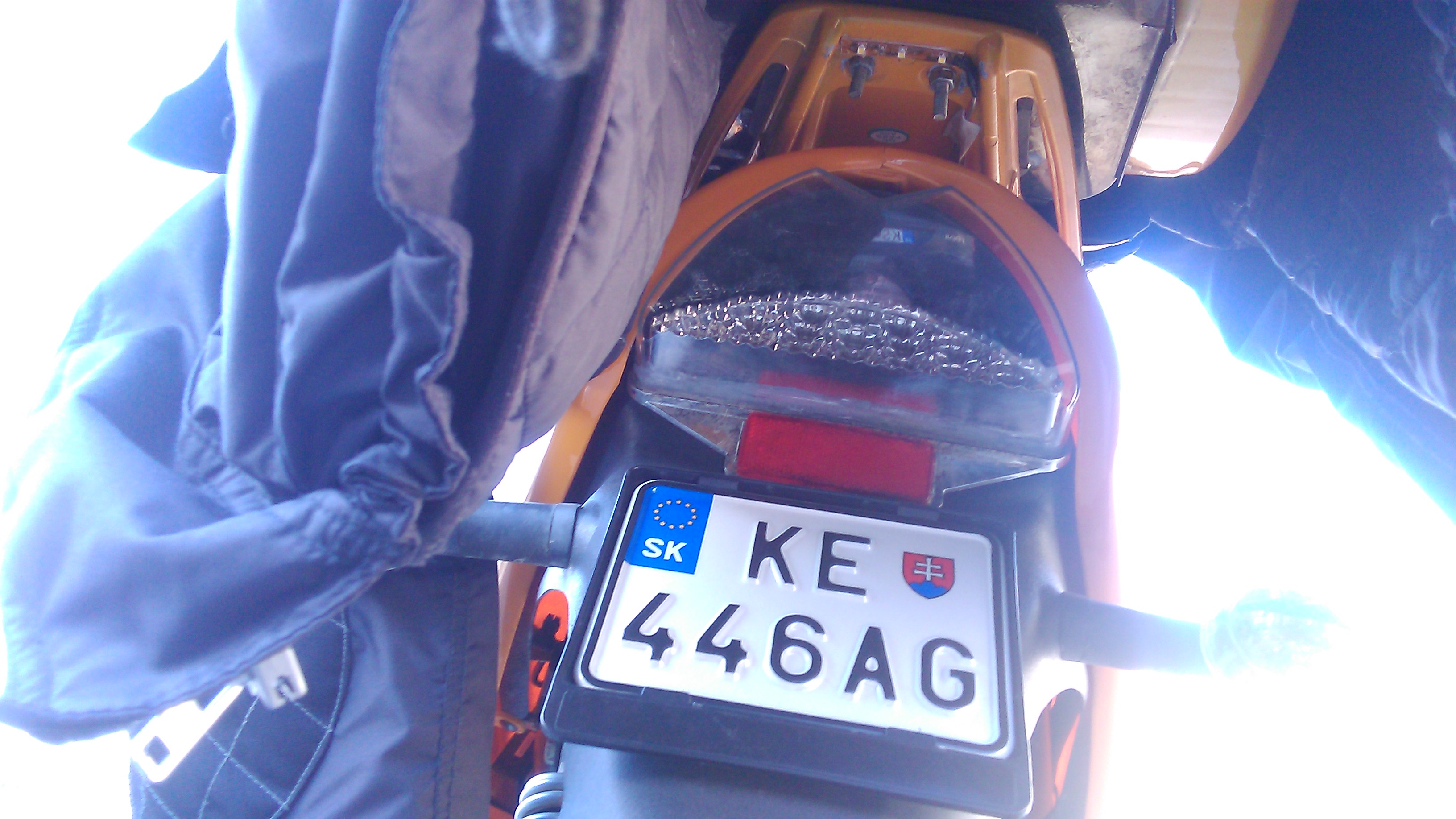

Ako to je s osvetlenim SPZ? Nove svetlo svieti slabo cervenou na spz-tku....staci to?Co ja viem tak spz ma svietit na bielo... Mam dat pod svetlo led pasik?

Ja by som dal....aby bolo šecko jak treba.

str8 a iny robia malicke led osvetlenie spz...(4 diody v krytke), myslim ze to ma aj Ecko...za dobru cenu...pouzivam a som plne spokojny

Ja som to osvetlenie urobil s toho co dielna dala
ucel to splna a vobec to nieje vidno

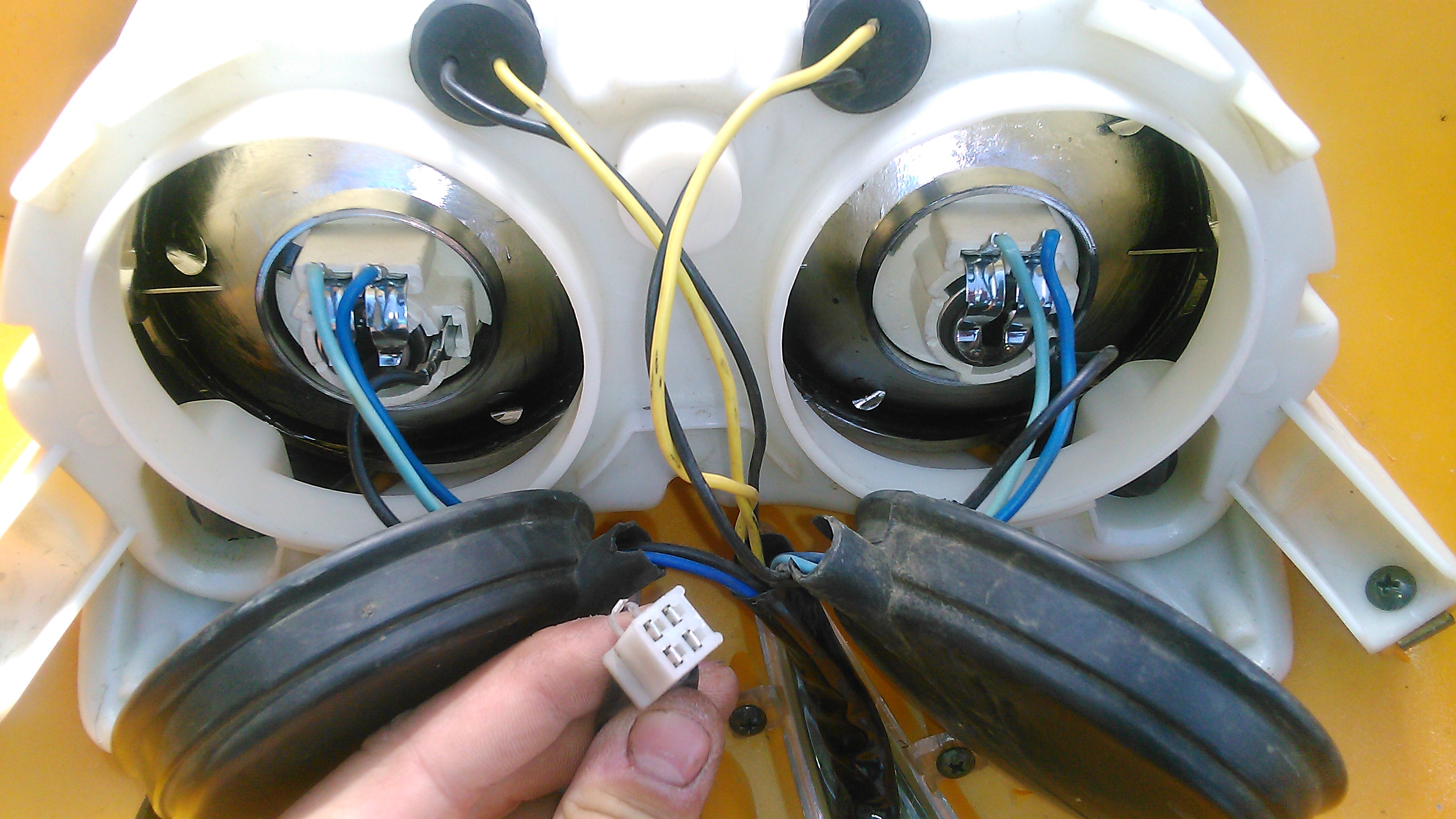

Skor ako sa pustim do elektriky .... nevie niekto preco mi stale odpali ziarovku v polohe tlmenych svetiel? Mam 2 ziarovky a stale odpali tu istu lavu(tlmene vlakno) ...

Zmersj ake tam mas napatie, mas tam spravnu wataz?

No takze napatie som neodmeral nakolko mam asi blby multimeter ....nic mi nenameral .... (Na baterke sice ukazal 12,8 V) ...ale pozrel som kabelaz a 4 hlavne kable ( asi kostra,parkovacky,dialkove,tlmene) sa potom rozdvojuju a z nich ide stava do ziaroviek co podla mna znamena ze s tych istych kablov ide stava do obidvoch ziaroviek .... zeby bola nahoda ze mi odpali 2 ziarovky za tyzden? (Phillips,Narva)

Asi to bude tym ze na ziarovky ide striedave napatie??? Chces povedat ze ti odpali obe ziarovky ktore svietia ako tlmene? 12,8v to je nejaka zvlastna hodnota meral si to na nastartovanom motore? Malo by tam byt 13,4 az 13,9 v otackach, lebo ked mas zly regulator a nedobija ti bateriu tak je mozne ze ti ani nereguluje napatie na ziarovkach a tie odchadzaju, ps dufam ze tam nemas nejake s vecsou svietivostou

Na cinskom motore idu svetla predne priamo zo zapalovania(len ked je nastartovany skuter) takze to nema nic spolocne s druhou vetvou co ide do baterie cez regulator. A inak na cinskom motore to bezne dobija cez 16V voltov a nepomohol ani novy regulator ale skuter jazdi(l) v pohode tak to neriesim. Kamosovi to dobija presne tak isto ako mne a co som cital na ceskom fore tiez im to tak dobija takze u cinana normalka

Dusan: Takto .... 12,89 V pri vypnutom motore .... svietivost povodna (35/35W) .... a chcem tym povedat to ze z jedneho kabla su napajane tlmene vlakna pre obe ziarovky a stale odpecie v lavej ziarovke tlmene vlakno ...
