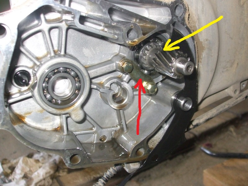

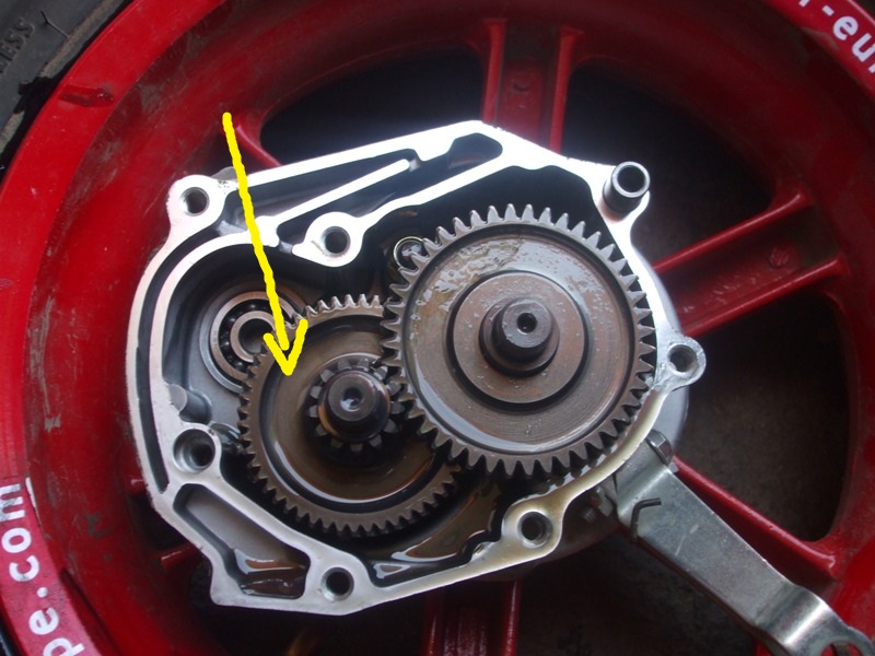

#26 Príspevok od užívateľa 123DUSAN321 » Št Okt 06, 2011 9:08 am
takže včera večer som sa bol ešte raz pozriet na to...a zistil som nasledovné...dve ozubené kolieska majú "vôlu" a myslím že tam je ten problém.. konkrétne sú to tieto dve vyznačené na obrázkoch nižšie(žltá farba)... a ešte by som sa chcel spýtať ako sa to dá dalej rozobrať... predpokladám že ten hriadeľ čo je na nom uchytená spojka sa dá vyraziť von ked dám dolu tento kúsok(červená farba na obrázku)...ale čo stou druhou časťou pri kolese?máte s tým niekto skusenosti ako sa dostať k tomu označenému koliesku?pretože si myslím že tam bude rozbité ložisko a chcem ho skontrolovať...
Prílohy
(154.85 KiB) 384 stiahnutí
(143.3 KiB) 384 stiahnutí

#27 Príspevok od užívateľa 123DUSAN321 » Št Okt 06, 2011 4:32 pm
tak po tom ako som to sem hodil mi zavolal kamarát že mi s tým dojde pomôcť...aj sme to rozobrali a zistil že sa mi pohlo ozubené koliesko na tej oske čo je na nej aj koleso....Dakujem mu veľmi pekne že si namna našiel čas:)...už len počkať na nový diel...a je to..možem začať skladať..dakujem všetkým čo sa mi snažili pomocť:)

#33 Príspevok od užívateľa 123DUSAN321 » Ut Nov 08, 2011 7:26 pm
Konečne pojazdný... a veľmi pekne dakujem za pomoc (ved dotyčný vie)...
