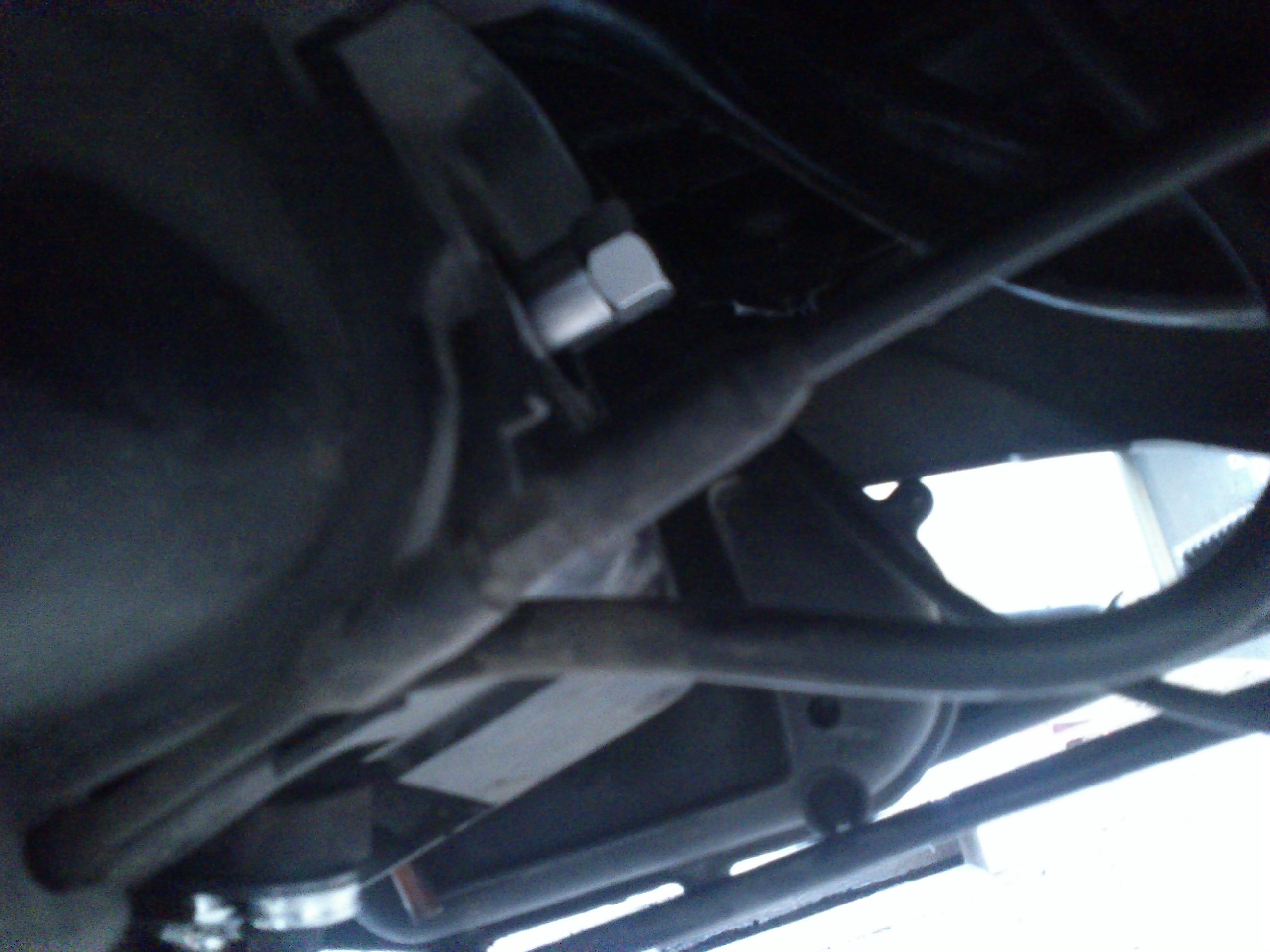

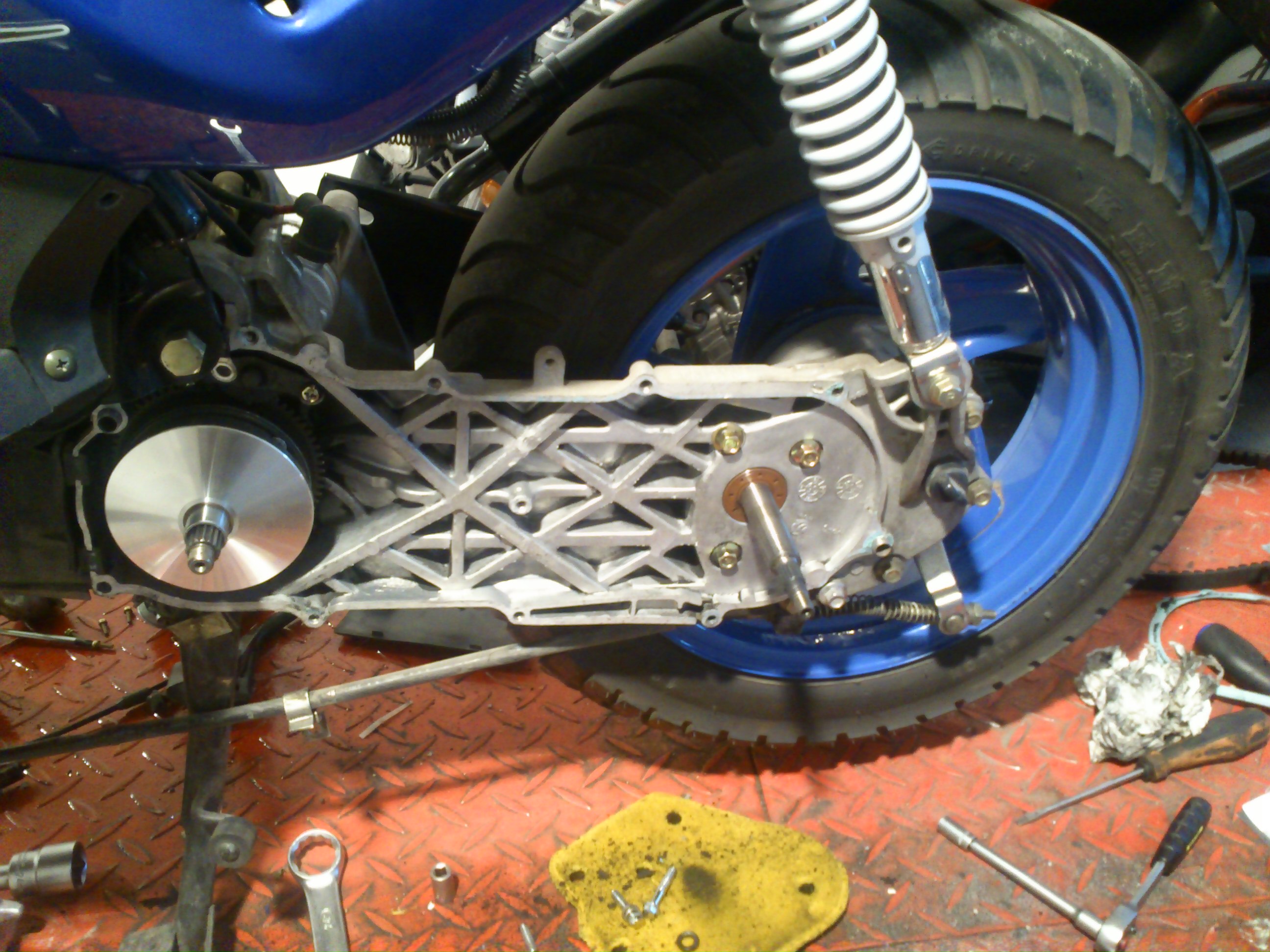

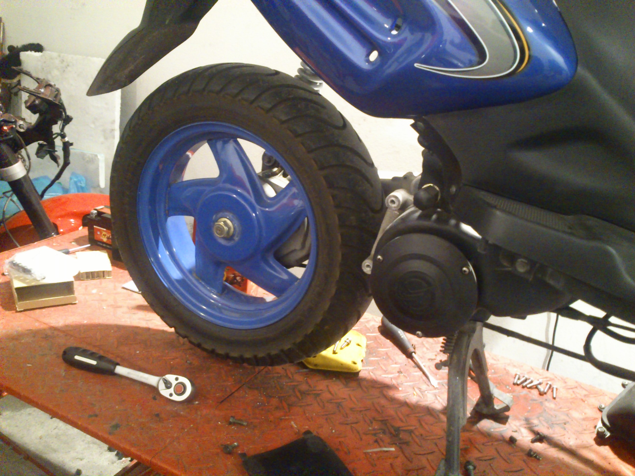

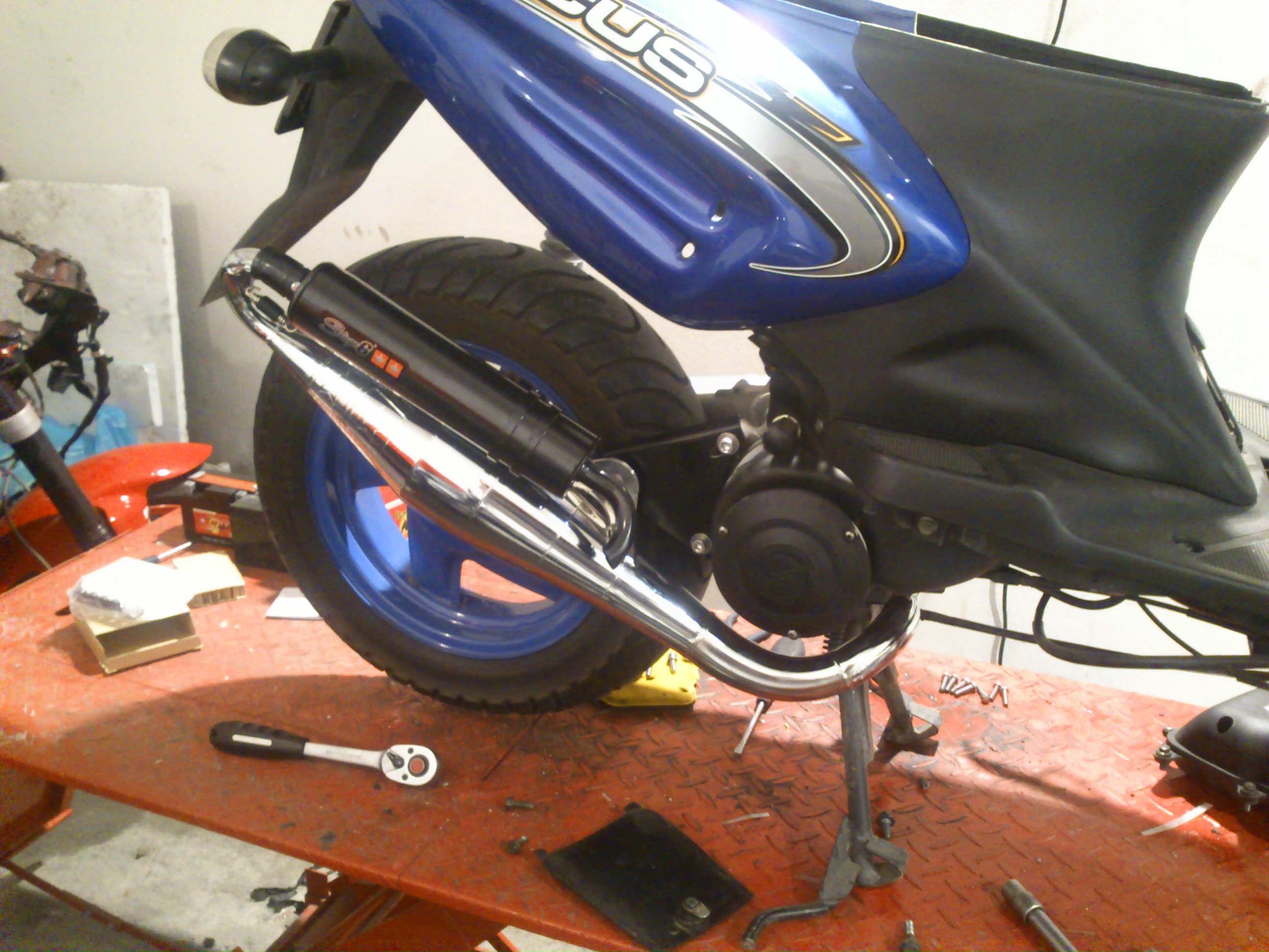

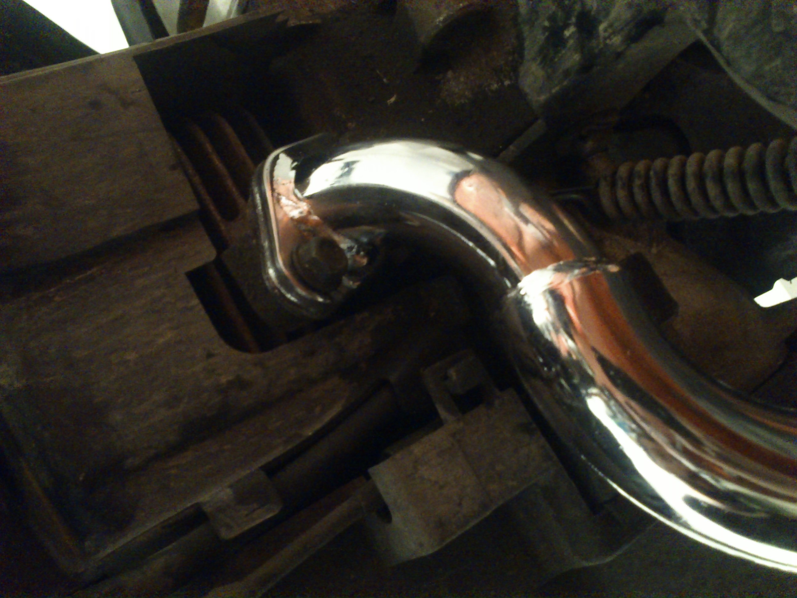

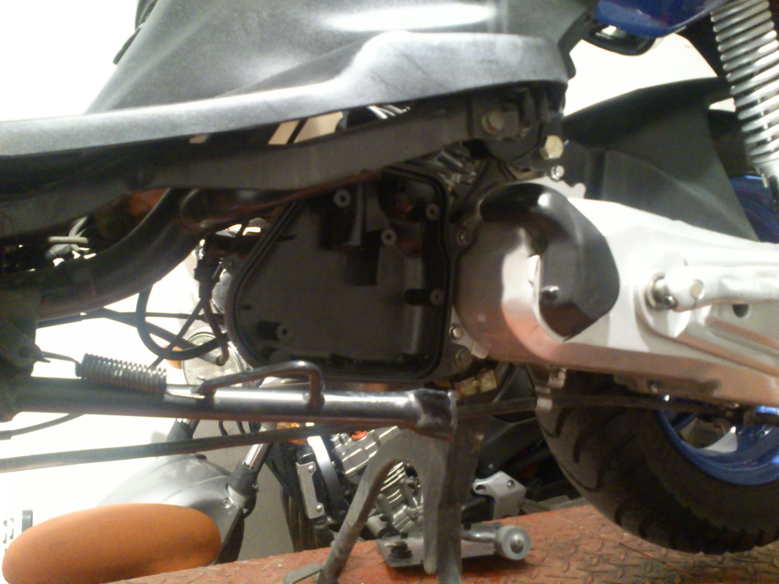

Dneska konecne nastal den vymeny tuningovych dielov. Zacal som vyfukom. Islo to celkom bezproblemovo, jediny problem bol snad trafit srob do dierok. Zo srobami som sa snazil velmi opatrne aj odtahovat aj zatahovat, lebo som cital skusenosti inych, ako sa im postrhavali zavity a potrhali srobky... S krytom Varia som sa trosku potrapil, nesiel mi dole ani za boha, ale nechcel som ho moc pacit, bo som vedel, ze niekde bude pes zakopany a hruba sila nepomoze a mal som recht. Pod nakopavackov je taka diera, kde sa schovaval este jeden srob hlboko zastrceny. Aj ked som tam predtym pozeral, ci tam neni srob, v tej tme to nebolo moc vidiet, ale strcil som kluc s predlzenym nadstavcom a bolo to. Tesnenie Varia bolo na maderu a nove som samozrejme nekupil, takze ho musim dokupit. Airbox isiel rozmontovat uplne v poho, len som koli nemu musel dat najprv dole brušny plast, aby som sa k tym srobkom dostal. V karbe bola origo (aspon myslim, ze ju predosli majitelia nemenili, ale mozno aj hej, lebo nejake zasahy som tam uz spozoroval na skutri) triska 58,5. Skusali sme od 80, ale to bolo prechlastane moc, nakoniec sme skoncili na 65-ke. Chcel som poriesit aj spojkove pruziny a kontrastku, ale koli absencii ponku so zverakom sme to nechali tak. Spravim to nědky příšte u brata. Spojku som dal dole velmi sikovnou pomockou, ktoru uvidite aj nizsie na fotkach. Karbec sme nastavili srobom na bohatost o 1,5 otacky od uplneho zatiahnutia a potom volnobezku podla zvuku. Skuter ide super teraz, co sa max. tyka tak tacho som pretocil za 80, cize realnych bolo tych 75 (po vetre mozno aj tych 80) Kamos isiel za mnou motorkou a hovoril, ze sme tych 80 dali, ale to je tiez +-.
- Prílohy
- (1015.78 KiB) Zatiaľ žiadne stiahnutie
- (1.02 MiB) Zatiaľ žiadne stiahnutie
- (537.13 KiB) Zatiaľ žiadne stiahnutie
- (581.68 KiB) Zatiaľ žiadne stiahnutie
- (723.46 KiB) Zatiaľ žiadne stiahnutie
- (688.51 KiB) Zatiaľ žiadne stiahnutie
- (624.92 KiB) Zatiaľ žiadne stiahnutie
- (545.66 KiB) Zatiaľ žiadne stiahnutie
- (666.67 KiB) Zatiaľ žiadne stiahnutie

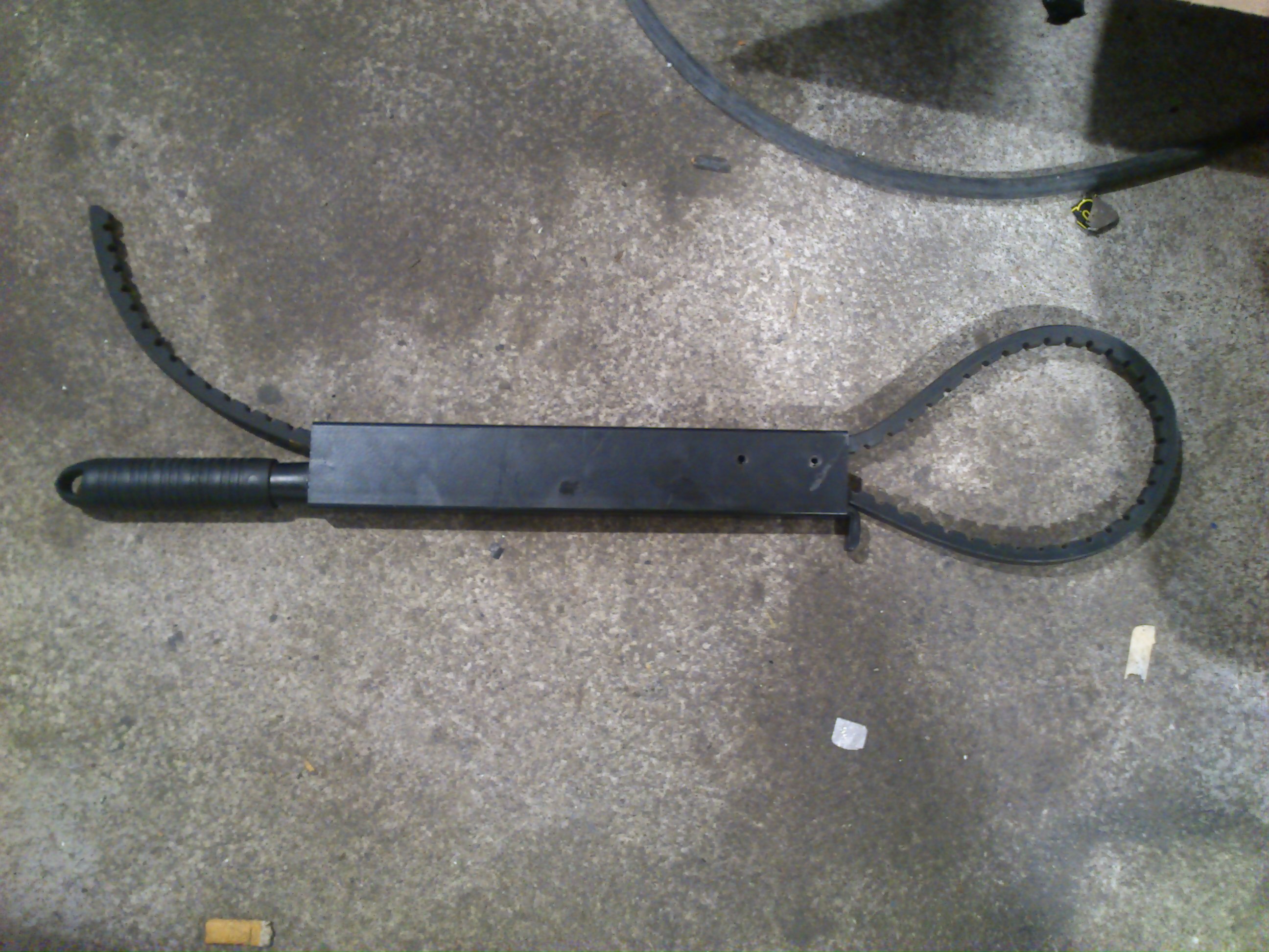

- Velmi sikovna pomocka na uvolnenie spojky. Samozrejme homemade ;)
- (694.12 KiB) Zatiaľ žiadne stiahnutie
- Hlavna triska
- (709.58 KiB) Zatiaľ žiadne stiahnutie
- Komplet
- (543.25 KiB) Zatiaľ žiadne stiahnutie
- Bamma_boy
- motorkár
- Príspevky: 1583
- Dátum registrácie: Ut Aug 05, 2008 10:08 pm
- Skúter: Aprilia SR50 R
- Bydlisko: KNM, Krásno nad Kysucou (17)
- Kontaktovať užívateľa:
Re: Keeway Focus 50 - Kejwaak
Pri správnom naladení som z podobného setupu dostal 74@GPS..
Takže zhruba toľko to pôjde aj tebe..
Taký menší joke je, že teraz mi ide Aprilia v sérii 80@GPS ..
- 123DUSAN321
- skútrista
- Príspevky: 292
- Dátum registrácie: Št Mar 10, 2011 10:31 pm
- Skúter: CPI Formula R 50
- Bydlisko: Sereď

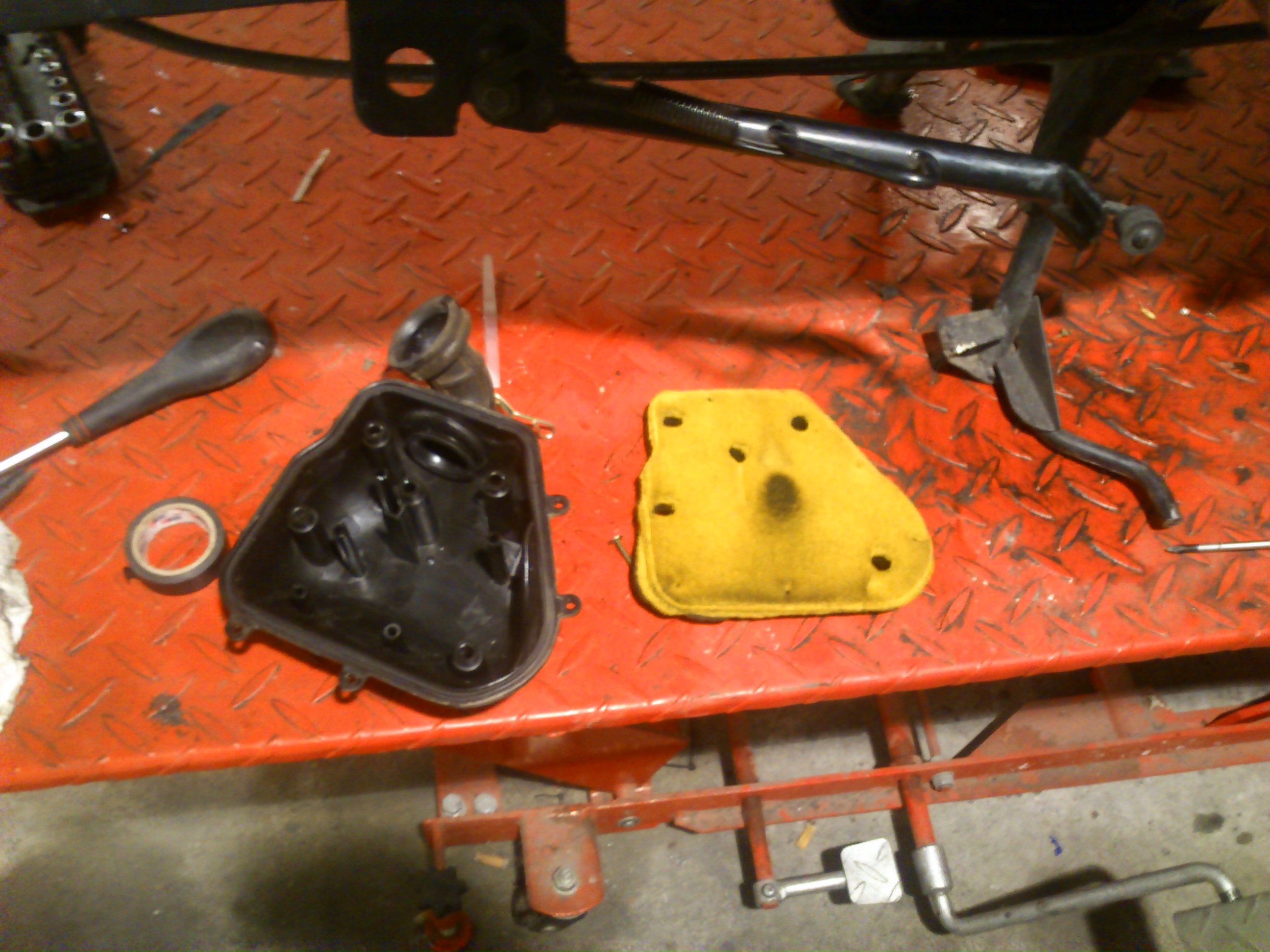

nebolo by jednoduchsie odmontovat sroby na kryte varia co drza vzduchovy filter a odpojit vzduchovy filter od karbecu?ja ho davam takym sposobom dole malo by to ist aj tebe a je to lahsie jak davat dole plasty..

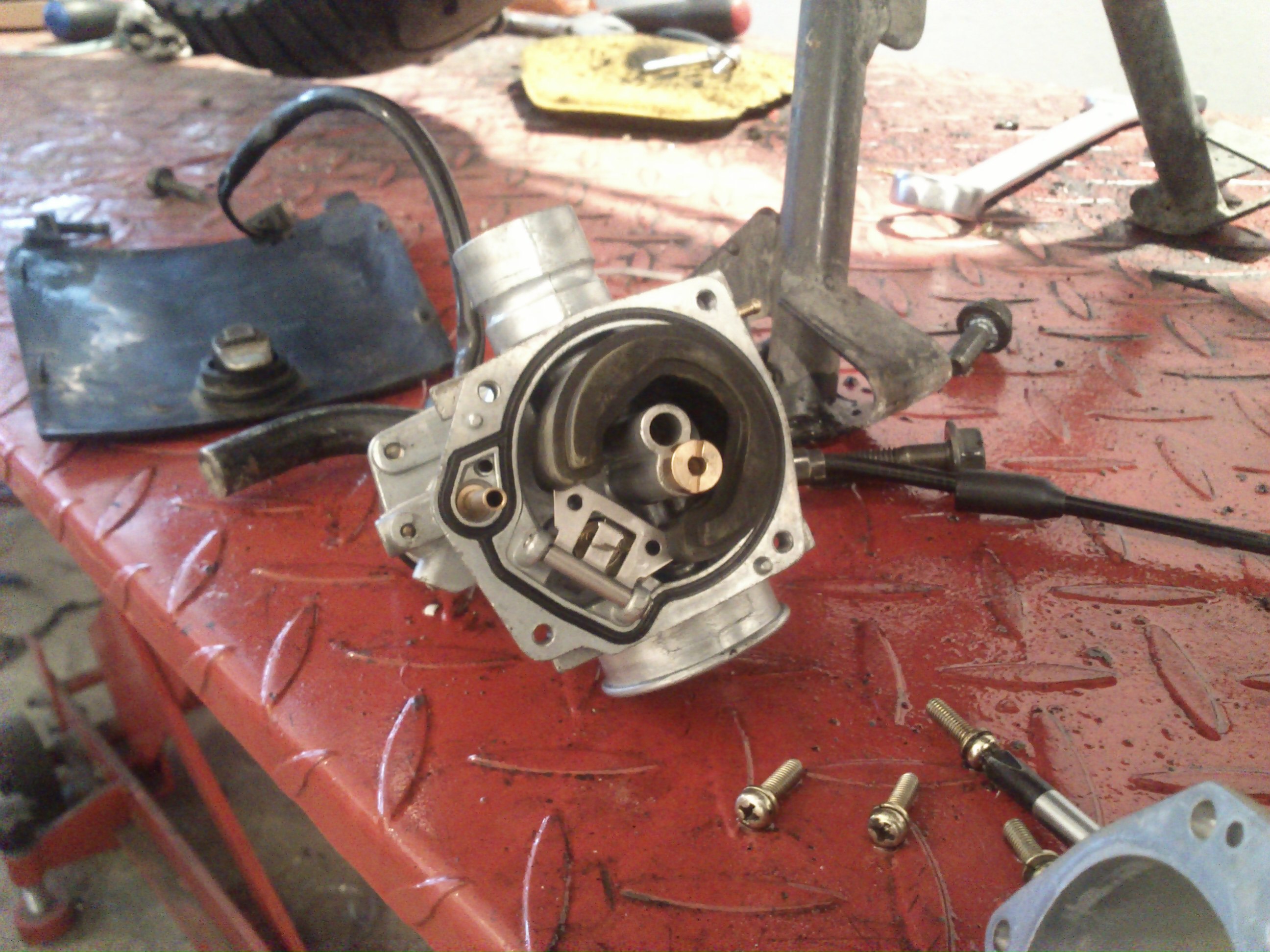

- Kejwaak
- st. trojkolkár
- Príspevky: 62
- Dátum registrácie: So Mar 24, 2012 8:49 pm
- Skúter: Keeway Focus
- Bydlisko: Bratislava

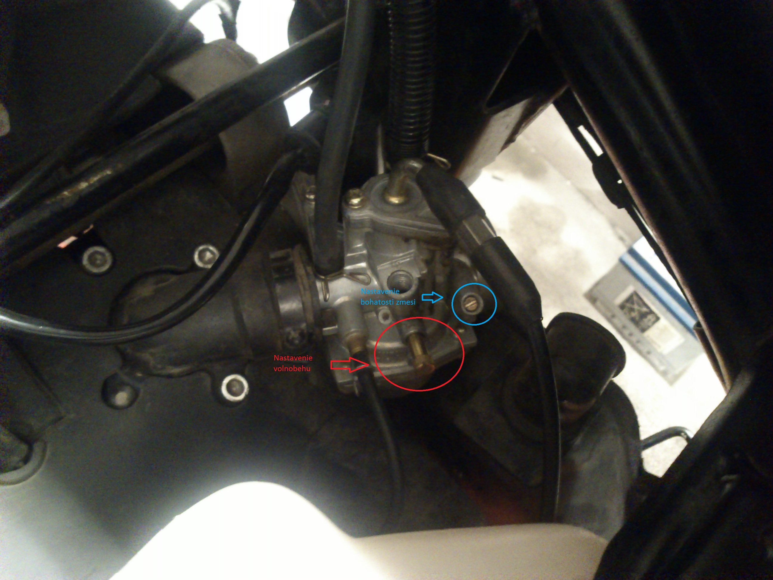

Jeden hacik to ma. Tusim som to tu uz niekde cital, ze to niekomu robilo podobne... Kym sa zohreje motor, co je asi 5 minut, musim prejst asi kilometer, to ide tak max 20 km/h tacho. Uplne to prdi len a roluje. Potom sa to zacne ozivovat asi minutu a zrazu to vypali a uz ide v pohode. Ked je studeny, este aj skapina trosku, ked sa ale zohreje, otacky su ok, celkom pekne to rapoce na volnobehu. Je mozne, ze sa nezapina sytic?
- Bamma_boy
- motorkár
- Príspevky: 1583
imho to máš skôr prechlastané za studena.. to isté robí aj mne Aprilka keď je studená (len nie v takej veľkej miere, len sa jej nechce do otáčok), pohraj sa s tryskou príp. ihlou v karbe.. Ak to nepomôže, tak jedine dať manual sytič, lebo ti ho prechlastáva za studena ten.
- deltoro5784
- motorkár
- Príspevky: 4450
- Skúter: Honda VFR 800 V4
- Bydlisko: Zlaté Moravce
Presne tak treba to dať na manuálny sytič a ten zapínať na 30 sekúnd. Akúrát si to vyžaduje investíciu do nového karburátora.
Honda CBF 125 2009 - 2012
Honda VFR 800 V-Tec 2012 -
- VLADY
- spammer
- Príspevky: 10675
Ale možno by sa dalo upraviť sytič..aby dával menej...ak teda dáva moc vela...
- Kejwaak
- st. trojkolkár
- Príspevky: 62

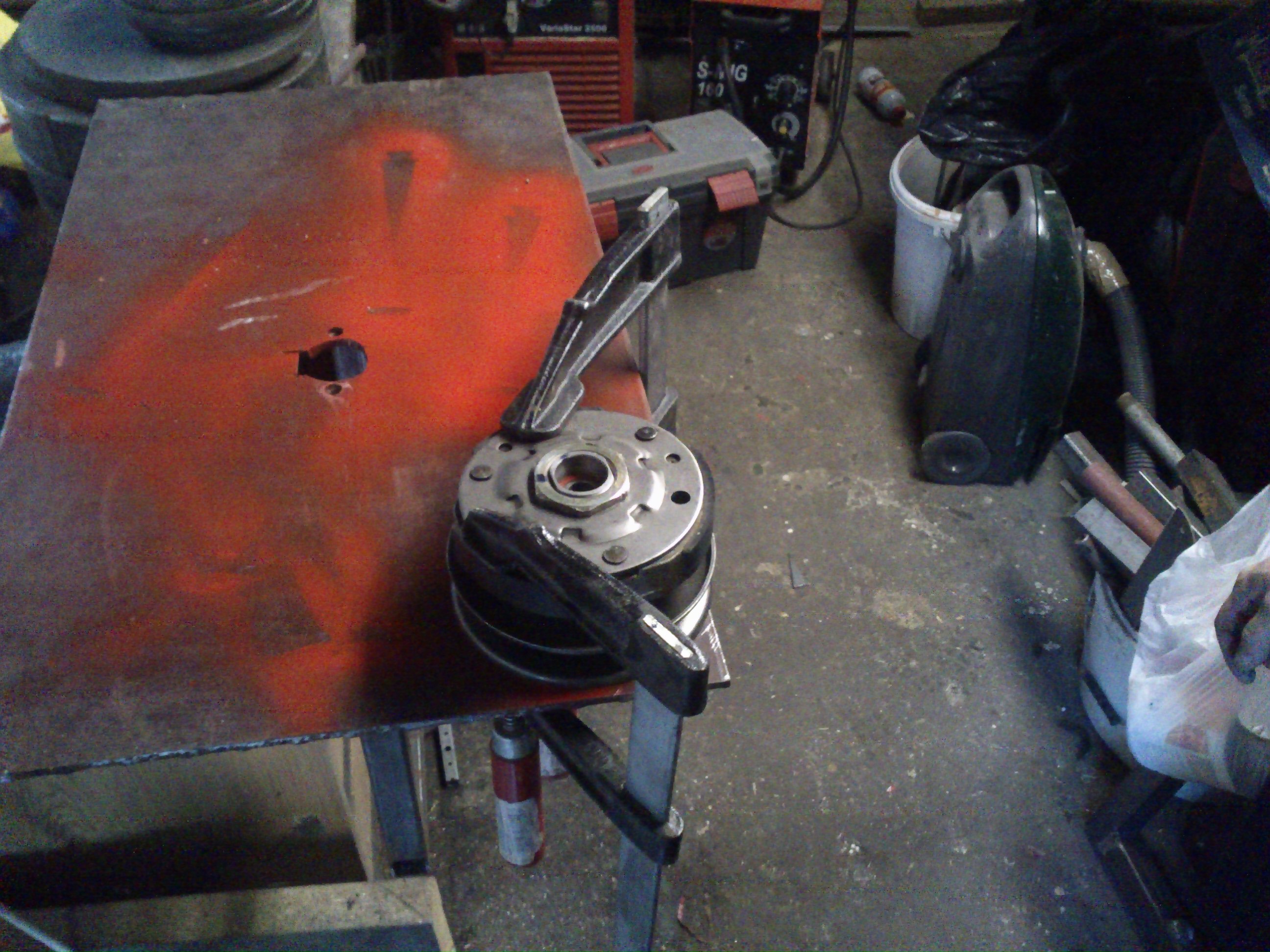

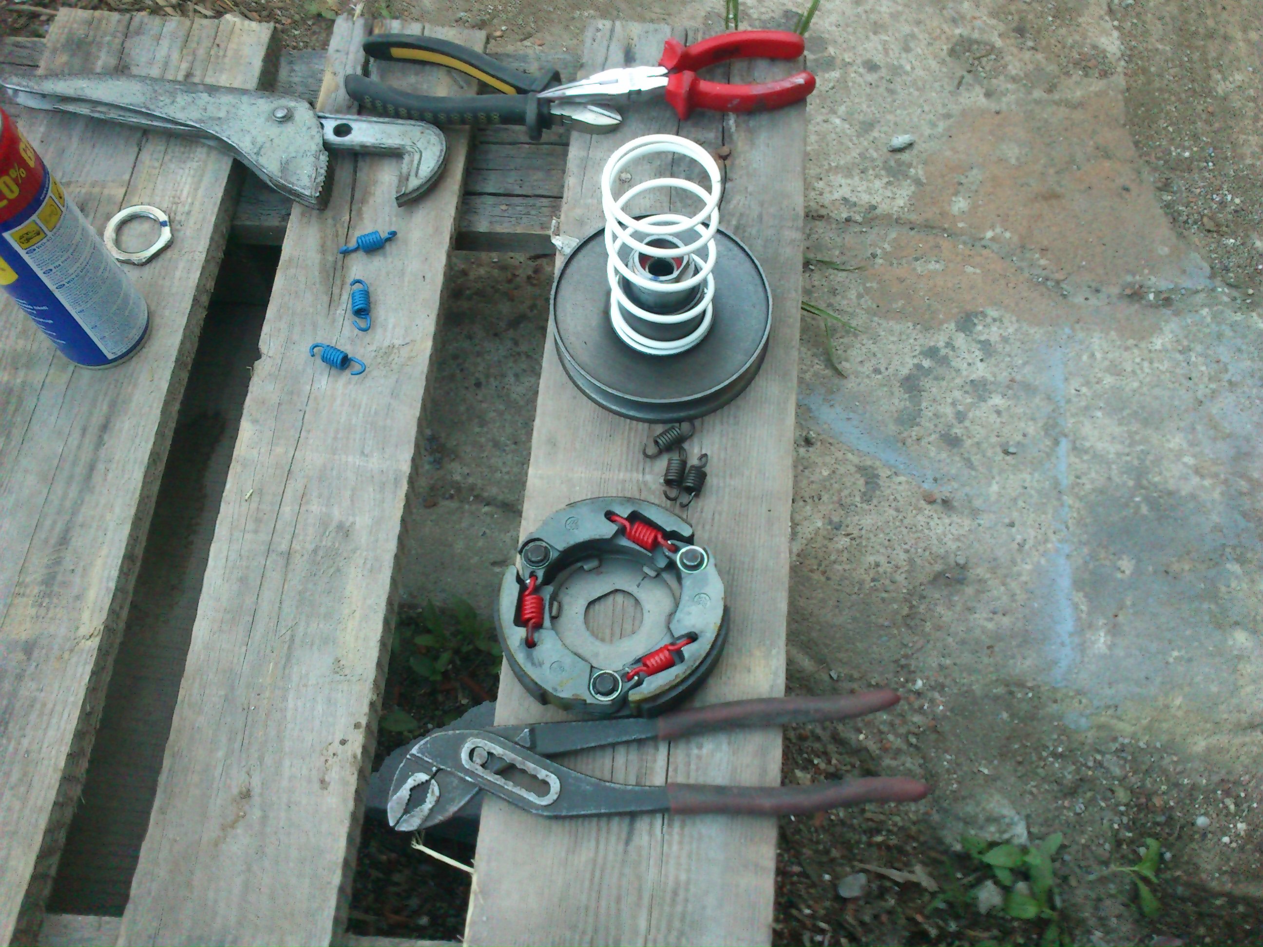

Vcera som zas operoval, dal som tam povodnu trisku 58,5 a uz to neprechlastava. Vymenil som aj kontrastku a dal som cervene spojkove pruzinky. Predtym mi to po 20-25 Km/h rozbiehalo pomaly, cize ziadne odpichy z krizovatiek, ale to bolo asi tou väcsou triskou, ze to v spodnych otackach nezvladal. Teraz je to ok, len som si trosku rozladil karbec... Musim nastavit volnobeh este, ale to je malickost (dufam). Jediny problem momentalny je to, ze ked potiahnem plyn, tak akoby ostava visiet, ze neklesnu otacky hned, ako ho pustim, ale pomaly spadnu, ale to moze byt tym rozhasenym volnobehom, ci?
- Vymenene spojkove pruzinky
- Asi najlepsi sposob, ako povolit spojkovu maticu.
